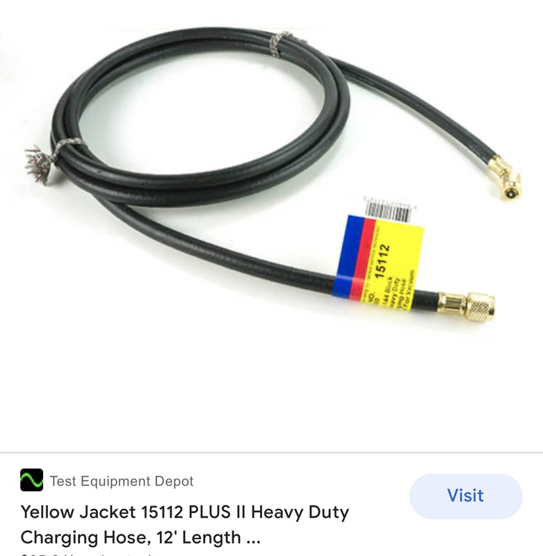

Vraagje aan de airco installateurs: Stel dat een split airco wordt aangesloten met leidingen zoals in de foto, is het dan nodig om de leidingen te isoleren zoals bij koper?
Afbeeldingslocatie: https://tweakers.net/i/1EakAsM1apTCPLO_xFRLfpjF62U=/x800/filters:strip_icc():strip_exif()/f/image/hYOMzgApPHJIpwyR8adRs038.jpg?f=fotoalbum_large

Een beetje rubber heeft niet opeens de magische eigenschappen koelvloeistof compleet van de buitenlucht te isoleren. Elke grote temperatuursverschil tussen leiding en buitenlucht gaat condensvorming geven, het is niet alleen isoleren voor mogelijk verlies, maar ook tegen condens.

Even een reactie van een koeltechnisch installateur hier. 👋🏻
Dit zijn slangen welke wij gebruiken om meetinstrumenten en gereedschappen aan te sluiten op een koeltechnisch apparaat.
Ze zijn niet gemaakt om te dienen als koelleiding (verbindingsleiding) tussen binnen en buitendeel, gebruik ze hier dan dus ook niet voor.
(En ja ook deze zou je moeten isoleren.)
