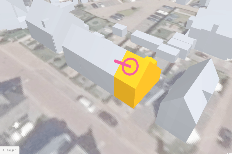

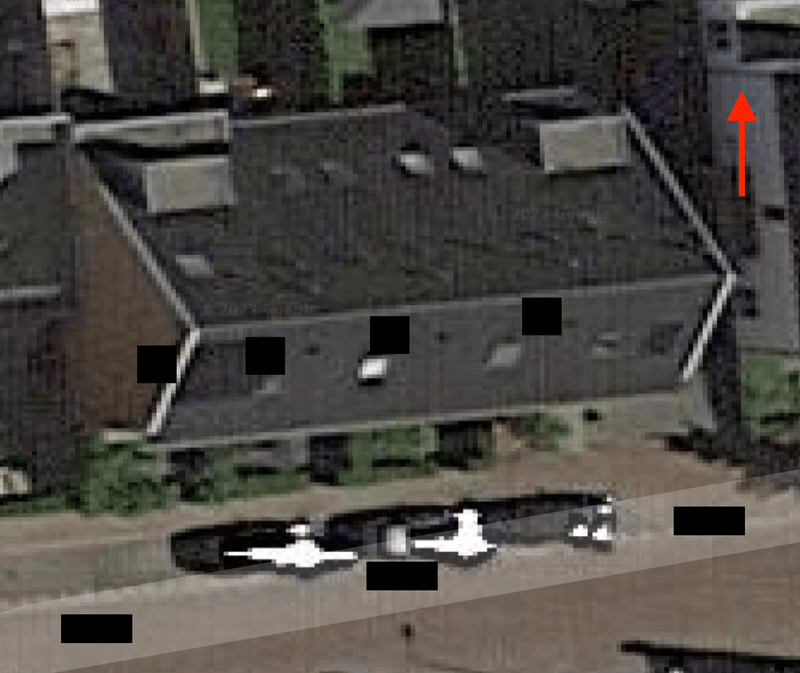

Het is me niet heel duidelijk wat concreet de vraag is?
Prijs lijkt me best ok. Het legplan is me niet duidelijk, maar ik neem aan dat ze erover nagedacht hebben dat het erop pas rond de bestaande elementen? Een stringomvormer lijkt me ook hier inderdaad gepast. 3600W omvormer met 3800Wp panelen is ruim voldoende.
