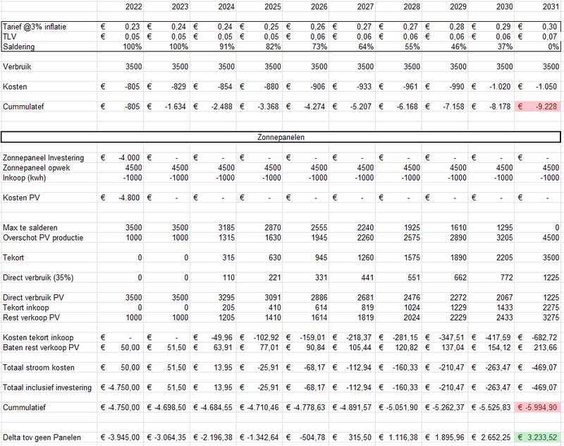

Ik zal dan maar de eerste zijn om het een en ander simpel in een Excel te zetten zodat we deze non-discussie kunnen sluiten.
Wanneer je niks doet ben je de komende 10 jaar circa 9k kwijt aan stroomkosten.
Installeer je een panelen set die 3500 kwh opwekt en die 4k kost dan ben je na 10 jaar 5,7k kwijt, een besparing dus van 3,5k, 350 euro per jaar.
Op een investering van 4k geeft dit dus een mooi rendement van net geen 9%, doe voor mijn part een extra omvormer erbij en je komt rond de 7% uit.
Terugverdientijd is circa 4 jaar.
Zo simpel is het.
Afbeeldingslocatie: https://tweakers.net/i/wZ3BdCafqv3GelmrePRV2wGg8Ig=/800x/filters:strip_exif()/f/image/fGYowCdSdWgZ6mGzk81vpCoo.png?f=fotoalbum_large
Hieronder dan een voorbeeld met een panelen set die 1000kwh extra oplevert voor 800 euro aan extra kosten. Je ziet dat over 10 jaar gezien je circa 200 euro slechter uit bent, 20 euro per jaar. Dit is dus verwaarloosbaar. De totale energie kosten zijn in jaar 10 wel 65 euro per jaar lager dus wanneer je naar bijvoorbeeld 15 jaar kijkt is het al omgeslagen.
De stelregel is namelijk ook heel simpel: Wanneer saldering afgeschaft is, is het gunstig om zoveel mogelijk panelen te hebben zodat je op zo'n min mogelijk momenten voor de hoofdprijs stroom moet inkopen!
Afbeeldingslocatie: https://tweakers.net/i/TL-i_SiF4hPxy7wpu_W01ueCCTk=/800x/filters:strip_exif()/f/image/RSIahrRSa5YY56HBiIKcXHU7.png?f=fotoalbum_large
Het leggen van extra panelen om die 1000kwh extra op te wekken is echter tegenwoordig zeer lucratief te doen. Wanneer je namelijk een nieuw contract afsluit waarbij je 50 cent de kWh krijgt als TLV heb je in 1 jaar al 500 euro verdient met deze 1000 kWh, dat is dus meer dan de helft van de extra kosten terug in 1 jaar. Een echte no-brainer dus wederom.
Kijk maar wat je met deze informatie doet maar naar mijn mening kunnen we dit topic sluiten.

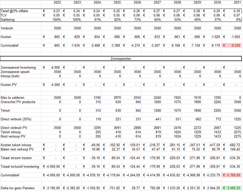

@cris-99 je berekening klopt alleen in een hele nauwe bandbreedte van gevallen:
de stroomprijs blijft zoals je die nu hebt (is niet zo, want je contract verloopt en dan wordt het anders)
de energiebelasting gaat veranderen
je omvormer gaat hoogstwaarschijnlijk niet na 10 jaar kapot
Je berekening is op veel vlakken er pessimistisch. Een andere manier om er aan te rekenen:
het kost je nu 4000 euro ex btw om iets neer te leggen dat 3500 kWh/jaar maakt. Stel je schrijft dat volledig af in 10 jaar (onzinning snel maar goed) dan is je kostprijs van het maken van de stroom dus 11 cent/kWh. In elk geval de komende 3 a 4 jaar is je werkelijke stroomprijs en de opbrengst van je zonnestroom veel hoger, op het moment zelfs 50 cent/kWh. Mogelijk volgend jaar weer 30 cent/kWh ofzo, maar nog steeds dik hoger dan de kostprijs.
Als je het geld hebt liggen is het dus een non-issue en laat je de panelen gisteren op je dak leggen.

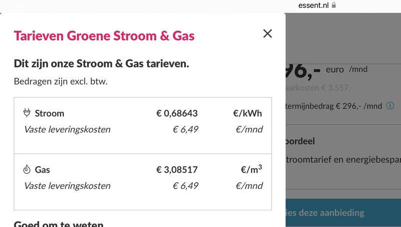

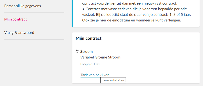

Nou, ik betaal nu toch echt 0,23 en dat is variabel dus er loopt niets af. Ik zie wel dat het kale tarief flink omhoog (0,07 naar 0,17 uit me hoofd) is maar dat wordt nu gecompenseerd door een lagere energiebelasting waardoor ik toch echt 0,23 betaal. Belasting zal weer stijgen maar ik weet niet wat de kale prijs gaat doen (mogelijk is die nu heel hoog vanwege rusland, en kan deze ook weer dalen als het daar rustig is).
En die andere manier begrijp ik niet helemaal... ik snap dat ik dan goedkoper KWH prijs heb maar daar moet ik toch ook voor investeren in iets wat volgens jou na 10 jaar niets meer waard is. Dan moet ik die waardevermindering toch meenemen in de KWH prijs....??
Misschien ben ik pessimistisch, maar misschien ben ik ook realistisch. Dat de stroomprijs stijgt roept men al 10 jaar, maar volgens mij betaal ik al 10 jaar per maand ongeveer hetzelfde aan essent.....

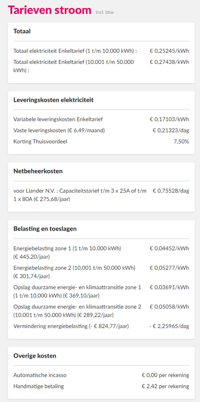

heel 'variabel' lijkt het je huidig contract niet te zijn gezien de 23 cent. Indien je nu op Essent kijkt zie ik 60 cent. ook niet erg natuurlijk (tenzij de 23 cent niet klopt).

Ik denk dat die 0,23 met de korting vanuit de overheid is, en die 0,60 zonder de korting is. Maar in dat geval wordt het wel compleet anders....want die korting krijg je sowieso, ook als je panelen hebt....dit zou betekenen dat mijn opbrengst niet 3500*0,23 is maar 3500*0,60 is.....??

teacher
Dysgaf!
Afbeeldingslocatie: https://tweakers.net/i/JDt8ZYhvCHbTzBbVK9spACK9rIM=/800x/filters:strip_icc():strip_exif()/f/image/leosuYgeqSTDpUK0GjSUiHFA.jpg?f=fotoalbum_large
Even gekeken bij essent...

Ik heb ook variabel bij Essent, en het is tot een aantal 1 millicent nauwkeurig zoals in hun voorbeeld staat.
Afbeeldingslocatie: https://tweakers.net/i/EqftI71wAl91Zhr5u5EQlAQnTU4=/x800/filters:strip_exif()/f/image/cQkrAOKe7bJZChbreOA7yEr7.png?f=fotoalbum_large
Wat nu eigenlijk beter is, is dat ik minder gemotiveerd ben om meer te verbruiken. Het was hoe meer je verbruikt, hoe goedkoper het wordt. Nu is elke kWh extra boven de 10MWh een wopping 2 cent duurder.
Met dit tarief en mijn verbruik (17MWh) is elke vierkante cm vol leggen een minder dan 3 jaar terug verdientijd.
Als ik ook de lijpe tarieven van 60+ cent zou hebben is het eind volgende week terug verdiend, misschien over een maand als de zon weer gaan schijnen... maar ik zou het wel weten.
COP 0.99 verwarmen met een videokaart is nog altijd het beste qua terugverdientijd, maar dat kunnen we in dit subforum beter niet zeggen. :9
Zo simpel is het.

peterpijpelink schreef op woensdag 30 maart 2022 @ 17:13:
@mathijshooi kan je de excel ook ergens delen dat we er zelf mee kunnen gaan rekenen? thnx :)
Was 5 min werk, kan je zo zelf na maken. En zeg ook niet dat dit de perfecte Excel is dus garantie tot aan de deur.

cris-99 schreef op dinsdag 29 maart 2022 @ 15:45:
Ik vind het maar een machtig vreemd verhaal dat jij 23 cent betaalt.
Hoe kan dat? Hoe kom je aan die gegevens?
Per regio zullen de tarieven een klein beetje verschillen, maar dan zit het op centenniveau.
Als ik op mijn postcode zoek in Limburg, kom ik gewoon uit op een keiharde 60 cent (zoals ik ook eerder al in het topic lees). Voor een variabel contract.
Afbeeldingslocatie: https://tweakers.net/i/pgZ7-eI8DA8Me_QIUJghO4BgDAk=/234x176/filters:strip_exif()/f/image/qrzbK3aZxVYkIUIZhrxyrUWD.png?f=fotoalbum_medium

Infant schreef op dinsdag 29 maart 2022 @ 23:04:
Waar komen die gegevens vandaan?

Infant
It's a floating Dino!
Als fervent partij tegen de burger aanhanger, ben ik het eens met deze zeer ongelijke behandeling.
Maar even serieus: De tarieven zijn per brief opgestuurd. Dat doen ze elke keer als er iets in je variabele contract wijzigt.
De screenshot is uit https://mijn.essent.nl/ van dezelfde dag:
Afbeeldingslocatie: https://tweakers.net/i/IHHadKuHc2mR2RUFzQbsBxEc2Hg=/800x/filters:strip_exif()/f/image/eybmUdrGCq2NFO03Z5GSOUar.png?f=fotoalbum_large

  • psy
  • Laatst online: 16-08 21:45
psy
Ik zie het al staan. Let op het vetgedrukte gedeelte...
Nieuwe klanten krijgen dus wel een veel hoger variabel tarief. Bestaande klanten hebben een heel gunstige regeling.
https://www.essent.nl/con...1750-euro-per-maand-meer/
Gemiddeld huishouden betaalt bij Essent volgend jaar 17,50 euro per maand meer
Huishoudens met een gemiddeld energieverbruik en een contract met variabele tarieven* betalen vanaf volgend jaar 17,50 euro per maand meer voor energie bij Essent. In december krijgen klanten informatie over het persoonlijke effect op hun maandbedrag.
Op 1 januari past Essent het variabele tarief voor stroom en gas aan. Klanten met een contract met variabele tarieven betalen dan voor gas 1,11 euro per kuub en voor stroom 0,2525 euro per kWh. Bij een gemiddeld verbruik van 1400 kuub gas per en 3000 kilowattuur per jaar betekent dit 656 euro extra per jaar.
De overheid gaat de stijging van de energietarieven voor een belangrijk deel compenseren. Daardoor betaalt een huishouden met een gemiddeld verbruik volgend jaar 446 euro minder energiebelasting. De jaarlijkse energierekening gaat hierdoor bij Essent gemiddeld netto 210 euro omhoog.
Boudewijn den Herder, Commercieel Directeur bij Essent: “Essent doet er alles aan om de energierekening van klanten betaalbaar te houden. Door slim in te kopen, weten we de stijging van de energiekosten zoveel mogelijk te beperken voor onze klanten met een variabel tarief.”
Essent adviseert klanten met een contract met variabele tarieven om nu niets te doen. Op dit moment zijn onze variabele tarieven voordeliger dan nieuwe contracten met vaste tarieven. Indien klanten dit willen, ontvangen klanten een bericht zodra de energieprijzen dalen. Zij kunnen hun contract dan maandelijks omzetten naar een vast contract.
Hoeveel huishoudens meer gaan betalen, hangt af het energieverbruik. Huishoudens kunnen zelf passende maatregelen nemen als dat nodig is. Essent helpt waar mogelijk. Met inzicht in verbruik, passend advies over het termijnbedrag en energiebesparende tips en oplossingen.
*het betreft alle klanten die voor 1 juli 2021 al een contract met variabele tarieven hadden bij Essent.

mathijshooi schreef op woensdag 30 maart 2022 @ 14:43:
Zo simpel is het.
