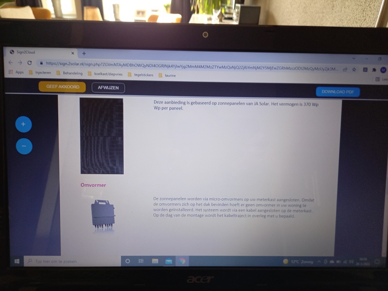

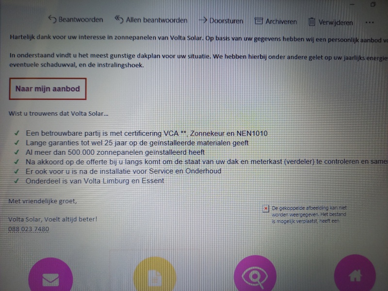

Ik heb een aanbod gekregen van de woningbouwvereniging om zonnepanelen te laten plaatsen. Voor 8 panelen betaal ik dan 20,18 en dit komt dus niet bij de kale huur. Ik heb totaal geen verstand van zonnepanelen maar heb wel begrepen dat het vanaf 2023 minder interessant zou worden omdat er dingen gaan veranderen. Ik stook op gas helaas. Heeft iemand er verstand van? Ook van de soorten panelen, hun vermogen en opbrengst? Is het slim om deze stap te zetten of toch niet? Ik heb maar een minimum inkomen dus 20 euro extra is voor mij veel geld. Mis ik iets in de gegevens wat belangrijk is? Doen of niet? 🤷‍♀️Afbeeldingslocatie: https://tweakers.net/i/exLzUyjhuB49ZvWZ1GNKZLLGv-k=/800x/filters:strip_icc():strip_exif()/f/image/rdqNhx34w9PKgfw75ggYJODA.jpg?f=fotoalbum_large
Afbeeldingslocatie: https://tweakers.net/i/AJXLzu9takYD84A2p2mQMf3pfdU=/800x/filters:strip_icc():strip_exif()/f/image/uQtxxvt6yuWfcX05Nn3kDkdq.jpg?f=fotoalbum_large
Afbeeldingslocatie: https://tweakers.net/i/V0unk6GiQ2O1GFuBgsNPIhpY1Xs=/800x/filters:strip_icc():strip_exif()/f/image/VjP9cjlQYvCYb6ZXPltwgRI9.jpg?f=fotoalbum_large
Afbeeldingslocatie: https://tweakers.net/i/6zc0qy6lUl6gVdiazxAfLZGUFaU=/800x/filters:strip_icc():strip_exif()/f/image/bP3jy66EuvBBWvQ1EEZLRufe.jpg?f=fotoalbum_large

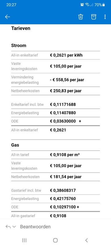

@Madeliefxxx Ik geloof graag dat het een uitdaging is en terughoudendheid bij onzekerheid snap ik ook... Daarom doe ik mijn best om je te helpen... Hieronder gaat een berg getallen staan... ik hoop dat je er uit komt... veel minder kan ik het niet maken...
Dat is denk ik Van de bron? Die hebben zo te zien 105 euro vaste leveringskosten ;-)
Er staat helaas niet bij wat ze bij teruglevering betalen bij je huidige contract, dus ik ga rekenen met ongeveer het laagste wat het de afgelopen jaren was bij leveranciers: €0,05
Ik ga rekenen puur met de variabele kosten.

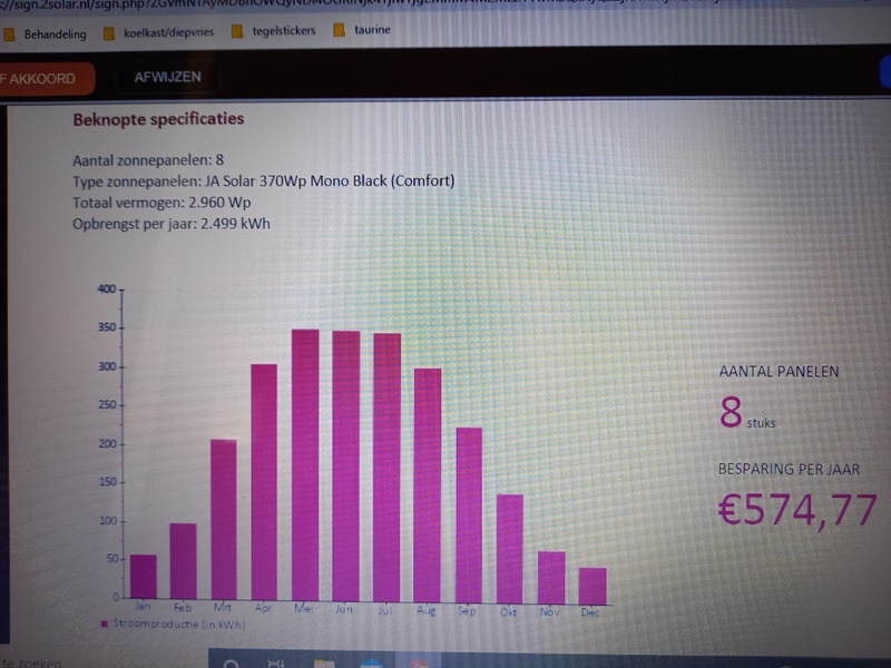

Nu betaal je: 1846kWh * €0,2621 = €483,84 per jaar aan stroom
Met de zonnepanelen zou dit bij je huidige contract 1846kwh verbruik - 2499kWh opbrengst * €0,05 terugleververgoeding = -€32,65 zijn.
Het verschil is dus €483,84 - -€32,65 = €516,49 (minder!)
Maar je betaald huur voor de panelen: €516,49 - 12 * 20,21 = €273,97
Met de panelen ben je dus €273,97 per jaar beter af.

Ik kan helaas niet vinden welk terug lever tarief er bij je huidige contract hoort. De model contracten van Van de bron geven je €0,10/kWh, en zou je dus een extra €94,2 terugkrijgen en ben je dus een tientje per maand beter af.
En nu nadat je contract af loopt: Wat ik zo zie op de prijsvergelijkers wil je gas en stroom bij /verschillende/ leveranciers gaan doen. Gas bij Vattenval, stroom bij Delta (op dit moment!). Dit kan en mag! (Ik zit nu bij Eneco voor stroom, gas bij Powerpeers)
Dus ik ga de tarieven van Delta pakken en met saldering!

De voorgerekende besparing is op maandbasis dus bijna €48
Daar staat €20 aan kosten tegenover: dus netto zou je €28 beter af moeten zijn als je dit doet.
Dus in de basis zeg ik: Ja doen!
De €48 per maand besparing is wel een model berekening. Afhankelijk van jouw contract met de energieleverancier kan dat minder zijn (niet heel veel) of op korte termijn heel veel meer.
Vanaf 20232024 zou begonnen kunnen worden met afbouw saldering. Dat maakt de besparing over de 10 jaar daarna minder en minder.

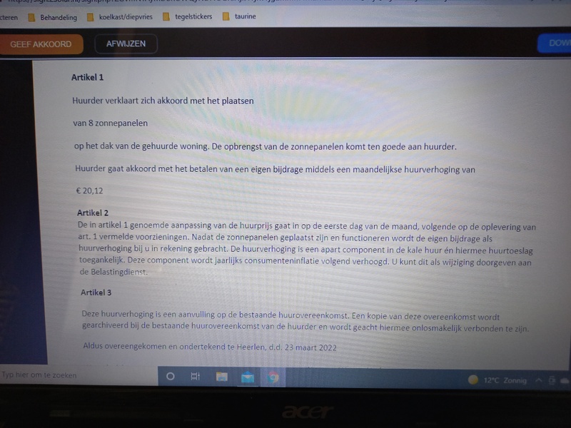

controleer of deze contractwijziging impact heeft op je huurtoeslag.
(komt je huur na deze ophoging van de huurprijs boven de € 763,47.? zo ja dan verlies je je huurtoeslag)

Dat laatste begrijp ik dus ook niet. Volgens de woningbouw kwam dit bedrag dus niet bij de kale huur maar de kale huur geldt voor de hoogte van de huurtoeslag. Zoals ik het lees en begrijp is dit dus wel zo want het huurbedrag van de panelen wordt elk jaar verhoogd en is huurtoeslag mogelijk.
De zonnepanelen worden in dat geval dus elk jaar duurder terwijl de opbrengst steeds minder wordt. Ik vraag me dan of dat wel zo gunstig is op de lange termijn. Ik woon in een levensbestendig huisje dus woon hier wellicht nog 30 jaar. En aangezien ik niks lees over hoe lang dit contract loopt/hoe lang ik met deze panelen moet doen.....??? Als ik over 10 jaar meer betaal dan dat het opbrengt ben ik dan dus wel de sjaak nog vele jaren. Of denk ik nu te moeilijk en zie ik beren op de weg? Met nog minder rond moeten komen red ik echt niet.

Ik ben geen huurtoeslag kenner, dus dat laat ik even liggen als je het niet erg vind.
Exacte contractuele voorwaarden zul je na moeten vragen, maar het zijn wel goede punten.
Wordt het bedrag verhoogd met de huur?
Wat is de looptijd?
Worden de panelen vervangen na X jaar?
Met een looptijd van 20 jaar vind ik de huurprijs best nog schappelijk. Tikje hoger dan een huiseigenaar zou betalen; maar die loopt wel kans op het vervangen van een omvormer met dito kosten.
Hoeveel je voordeel op den duur zal zijn is niet echt te zeggen: afhankelijk van de energieprijzen: hoe hoger, hoe meer jouw voordeel. En na afbouw saldering: afhankelijk van jouw gedrag. Zet je een wasmachine aan terwijl de zon schijnt of doe je het 's avonds.
Al met al denk ik dat je duidelijk beter af zal zijn, ook op langere duur.

1 belangrijke check: is het bedrag van 20 eur/maand elke maand of is er een einddatum (bijv 10 jaar ofzo). als het door blijft lopen is het wel iets minder gunstig natuurlijk.
toch kan ik me nauwelijks voorstellen dat er een tijd gaat zijn waarin 2500 kwhs geen 240 euro/jaar waard zouden zijn.

Mijn huur zit gelukkig ver onder de toeslagengrens. Ik betaal maar 574 dus heb ruimte genoeg gelukkig.
Mijn gasverbruik was 1132 m3
Mijn stroomverbruik 1846 kwh
Opbrengst per jaar zou 2499 zijn.
Hoe ik het verder zou moeten berekenen heb ik geen idee. Sorry mijn rekenkundig inzicht is echt vreselijk slecht. Ik betaal nu al 146 euro per maand (tientje ruimer genomen) maar vanaf oktober loopt mijn contract af en dan ben ik dus echt de sjaak met mijn uitkerinkje.😰 Ik geloof direct dat de panelen me in deze barrentijd gaan helpen. Ik maak me echter zorgen over de lange termijn. Of ik dan geen verlies ga lijden.
De ligging van mijn huis is ideaal. In de zomer van 12.00 tot 20.00 volop zon.

Die extra bijdrage kan je gewoon bij je huurtoeslag aanvraag verwerken. De maximale huur voor 2022 is 763,47 zijn. Door een huurverhoging kan de huur boven de grens voor huurtoeslag uitkomen. Maar als je vóór de verhoging al huurtoeslag kreeg voor dezelfde woning, blijf je huurtoeslag ontvangen. Dit noemen we ‘verworven recht’. Elk jaar wordt die grens opgerekt en je subsidie stijgt dan mee. Onder de streep merk je dan niet zo veel. Gaat je inkomen wel forst omhoog, dan zakt je toeslag wel.
Voor het deel van de huur dat boven de grens voor huurtoeslag uitkomt, krijgt je geen huurtoeslag.
Zodra de datum bekend is wanneer de nieuwe verhoogde huur ingaat, dit doorgeven aan de belastingdienst. Het kan altijd uit, je energiekosten zakken enorm.

Kijk trouwens even in de kleine letters of je geen servicekosten aan VOLTA moet betalen.

Dat is dus ook mijn punt. Ik zie geen einddatum dus dat moet ik zeker gaan navragen. Het enige wat ik lees is dat ze 25 jaar mee gaan. En aangezien die 20 euro dus ook elk jaar stijgt en opbrengst steeds minder gaat zijn, dan ziet het er op lange termijn wellicht niet zo goed voor me uit???

Nijl schreef op maandag 28 maart 2022 @ 20:09:
Als je nog geen dubbelglas hebt dan kan je daar ook actie op ondernemen. Is je ketel > 15 jaar oud, dan kan je die ook laten vervangen door de verhuurder. Een ketel van 15 jr of ouder is een gebrek en dient vervangen te worden.
Ik betaal maar 574 huur dus zit helemaal safe wat mijn toeslag betreft. Onze huisjes staan nog op de lijst voor renovatie. Maar ja, dat staan we al jaren. Alleen achter op de slaapkamer zit nog enkel glas maar ik heb er een rolluik gehangen. Dat scheelt enorm. Het tocht wel minimaal maar ze zijn we komen kitten dus het is wel te doen. Ketel is nog prima gelukkig. Het blijft woningbouw maar over het algemeen mag ik zeker niet klagen.
Die servicekosten ga ik nog even checken. Dankjewel!

Madeliefxxx schreef op maandag 28 maart 2022 @ 20:04:
Bedankt voor je antwoord.
Meteen doen, op basis van de opbrengst betaal je nog geen 10ct per kWh. Daar hou je dus altijd geld aan over. En aangezien je overproductie hebt kun je er nog een leuke zakcent aan verdienen als je een contract afsluit met een goede terugleververgoeding. (bv. Eneco of Engie). Ook voor de toekomst, zonder salderen, zul je hier nog geld aan over moeten houden.
Stroom 78,20 ct.
Teruglevering 57,90 ct.
1846kwh verbruik - 2499kWh opbrengst * €0,579 terugleververgoeding = -€378,087
Inclusief de huur van de panelen blijft over -€135,57, ofwel €619,40 beter af.
Met de panelen zijn hoge stroom tarieven je vriend!
Die 600 euro ben je gelijk weer kwijt aan het hele hoge gastarief... Maar per maand zal door de panelen de kostenstijging dus niet zo heel groot zijn.
Al met al denk ik dat je met de panelen beter af bent en dat de risico's op slechter af zijn behoorlijk klein zijn.

Madeliefxxx schreef op dinsdag 29 maart 2022 @ 09:50:
Mijn woningbouw zei dus hetzelfde. Maar servicekosten vallen niet onder de huurtoeslag en dat wordt in de offerte wel zo geschreven. Ik heb zojuist een mail gestuurd met een aantal vragen waaronder ook deze. Ben zeer benieuwd. Wordt jouw bedrag ook elk jaar verhoogd of blijft dat gelijk?
Volgens mij lees ik -huurverhoging van 20 euro pm-. Dus die verhoging kan je opvoeren bij de huurtoeslag. Je krijgt van de verhuurder een nieuw schrijven met je nieuwe huur.
De verhuurder kiest voor die constructie om er voor te zorgen dat je niet in de problemen komt met je betalingen. De op te geven huur bij de toeslag wordt de REKENHUUR. De rekenhuur bestaat uit de kale huur plus de servicekosten. Liggen ze los in bakken op een plat dak, dan komen ze in de servicekosten. Komen ze op rails op een schuin dak, dan komen ze bij je huurprijs op.
Ik lees in je screenshots nergens servicekosten.

Ik denk dat Ronald het een beetje teveel door een gekleurde bril bekijkt omdat jezelf aangeeft dat 20,- veel geld voor je is.
Resultaten uit het verleden geven geen garantie op de toekomst.
Heeft jullie gemeente geen potje voor verduurzamen, je zou dan het geld bij hun kunnen lenen en van de opbrengst van je zonnepanelen betaal je die lening weer af.
Ik zou in ieder geval kijken naar deze optie, ben je binnen 4 jaar eigenaar van de panelen met de huidige prijzen.

Dracula schreef op woensdag 30 maart 2022 @ 07:17:
Het is idd erg lastig in te schatten wat salderen gaat doen. Mijn panelen wekken minder op dan ik gebruik dus voor mij is het een gunstige optie want ik saldeer dus niet.
Als je idd minder gebruikt dan opwek en salderen gaat eraf dan zou het misschien negatief uit kunnen pakken in de toekomst.
Dat klopt niet helemaal (of ik snap je niet helemaal, kan ook).
Ook als je minder opwekt dan je totale verbruik, ben je aan het salderen. Van alle energie die je opwekt gebruik je grofweg slechts 1/3 deel direct. De rest wordt gesaldeerd op je verbruik.
Getallen van mijn panelen en verbruik:
Opgewekt     : 1451 kWh
Teruggeleverd:  864 kWh
Zelf dus gebruikt: 1451 - 864 = 587 kWh (= 40% van wat ik opwek)
Het deel wat ik teruglever wordt uiteindelijk gesaldeerd op wat ik inkoop:
Gekocht      : 1451 kWh
Dus ik betaal voor 1451 - 864 = 587 kWh aan de energieboer
