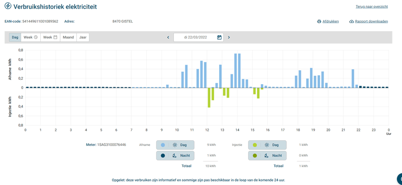

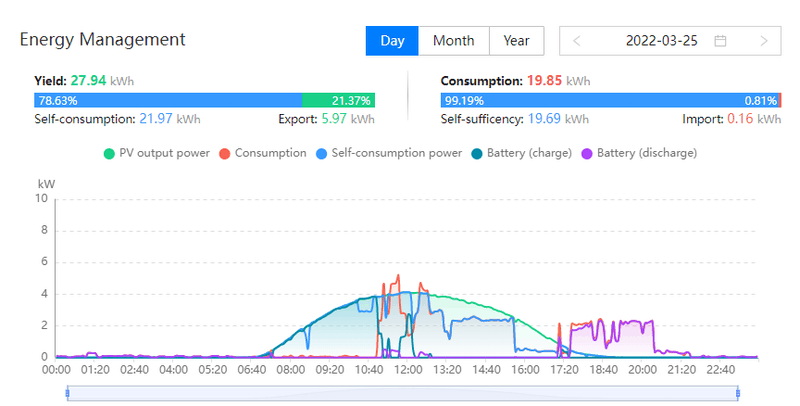

Ik heb 2EA grafiek van Fluvius van vorige week en in detail 22/03/2022
Daarentegen heb ik een afwijkend resultaat bij Fluvius waarbij ik op 22/03/2022 tot 10 kW afneem van het net, waarbij de waarden "gevalideerd" zijn. Gezien de digitale meter, schrijf ik de waarden ook niet op maar neem ze uit de excel file van mijn fluvius.
Wat is er aan de hand en wat moet ik doen?

ik heb volgende PV installatie met thuisbatterij
Omvormer (Hybride) 1x Huawei SUN2000-4KTL-L1Totaal WP vermogen 4.680 Wp - 12x Hyundai Hyundai HiE-S390VG Full Black
Huawei LUNA2000 10kWh batterij
dakhellingshoek 45°
dakorientatie -10°
=> dakcoëff. 0,98
weersindex_coef 1,06
jaarlijkse opbrengst* 4586,4
Grafiek
Ik heb 3EA grafieken van Fusion solar voor 3 bepaalde dagen van vorige weekIk heb 2EA grafiek van Fluvius van vorige week en in detail 22/03/2022
Vraagstelling
: volgens Fusion solar ben ik quasi self-sustaining aangezien ik bijna geen elektriciteit importeer.Daarentegen heb ik een afwijkend resultaat bij Fluvius waarbij ik op 22/03/2022 tot 10 kW afneem van het net, waarbij de waarden "gevalideerd" zijn. Gezien de digitale meter, schrijf ik de waarden ook niet op maar neem ze uit de excel file van mijn fluvius.
Alvast hartelijk dank bij voorbaat!
