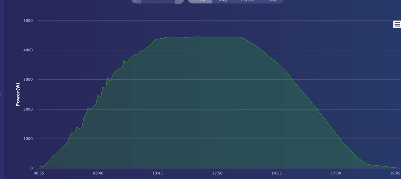

Afbeeldingslocatie: https://tweakers.net/i/mwwb9klFPPgqoJ9rGTSiECOxBnU=/800x/filters:strip_exif()/f/image/A5MNrNFaL6iDXAAdTCnuHrg3.png?f=fotoalbum_large
Zo zag het er gisteren uit.
  • Dat_Doc
  • Registratie: September 2021
  • Laatst online: 17-08 20:34
Functioneert dus prima, maar omvormer is wellicht wat te klein gedimensioneerd

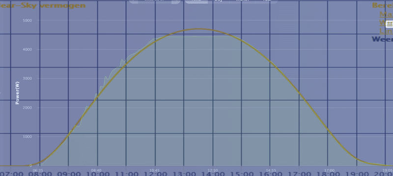

Afbeeldingslocatie: https://tweakers.net/i/OEFGZ-bxi1lCWlb9_n1iILBgnE0=/800x/filters:strip_exif()/f/image/yZCn3pNLAAcCwFxSFLFXxH6x.png?f=fotoalbum_large
Ik heb https://www.thomasberger....=0&peakw2=0&temp_coeff2=0 even over jouw plaatje gesjopt.
Ziet het er zo minder eng uit?
Sunny vind het aftop-verlies slechts 0,1%. Dat is op zicht goed uitgevoerd.
Maar...
Als ik de nieuwe set aan de oude 4,2kW hang
En de oude set aan de nieuwe 4,6kW...
Dan komt Sunny op 100% voor beide systemen...
Scheelt je toch zeker 3kWh
(ofwel: je hebt de nieuwe omvormer wat zwaar gekozen. Met het veel plattere systeem heb je lang niet zoveel opbrengst tijdens de koele maanden, en in de warme maanden word alles zo heet dat het piekvermogen ook achter blijft)
