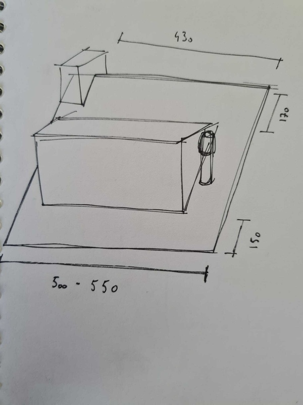

Beschikbare (dak)ruimte

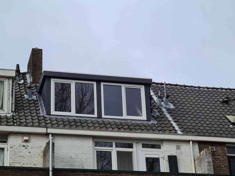

Ongeveer 5m breed en 6m hoog. Met twee installateurs tot 9 panelen: 4 portret bovenaan, 2 landschap op dakkapel en 3 landschap onderaan.
45 graden helling, 42 graden zuidoost (of 128 graden volgens SolarEdge Designer)
Schaduw
Voornamelijk de schoorsteen. Op enkele 10 - 20 meter staan enkele bomen zo hoog als het dak maar dat lijkt me prime in de zomermaanden.

Qua materiaal kom ik bij 9 panelen met S440s op 3100 euro. Dat zijn consumentenprijzen maar 1500 euro voor de installatie is wat veel. Ik zou sowieso afdingen. Ook twijfel ik nogal over de optimisers. Ik lees graag dit forum en zie dat veel mensen tegen optimisers zijn. Dat scheelt sowieso 500 á 600 euro. Ik heb al draden getrokken naar de meterkast, dat scheelt ook.
Hoe pak ik dit aan? Dat negende paneel als onderhandelingsinzet en de optimisers eruit laten?

Je hebt met 2 panelen op de dakkapel niet echt een knappe string waar je zonder micro-omvormers of SolarEdge netjes wat mee kan.

Gaat een paneel van 176 passen op die 170 ruimte die jij aan geeft in je tekening?

Natuurlijk! Ik ben de dakkapelpanelen vergeten qua omvormers. Dat is een hele andere hoek dus worden het gewoon omvormers ja.

Die bovenste panelen passen net. Ik heb op mijn tekening iets teveel rekening gehouden met de nok.
