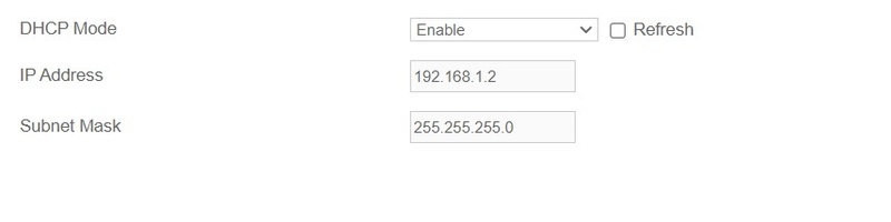

Voor het beeld heb ik even een foto toegevoegd.
Afbeeldingslocatie: https://tweakers.net/i/YO2ZrM3s9a9mLWlFiDxoy5o_01o=/800x/filters:strip_icc():strip_exif()/f/image/4GX0iy4THKaGSorcmjEYP8Oi.jpg?f=fotoalbum_large

Je hebt 2 dingen bij DHCP.
  • DHCP server - Deze deelt de IP adressen uit. Over het algemeen doet de router dit
  • DHCP client - Deze klopt aan bij de DHCP server op het netwerk om een IP adres te krijgen.
Het plaatje wat je stuurde lijkt op de instellingen van een DHCP client gedeelte. Je kan zelf een adres invullen of met behulp van DHCP.

Het gaat zo te zien om een managed switch, dan is het wel handig als die een IP adres zodat je deze kunt configureren. Meestal is het handiger om zoiets een static IP te geven.

DHCP werkt volgens een client/server model. De server is je router die adressen uitdeelt, de clients zijn apparaten die vragen om een IP. Deze switch is daar dus 1 van. Mag dus lekker aan staan. Reserveren kan je in de router doen indien nodig.
