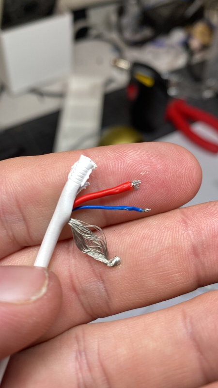

Ik heb een draad die ik wil verlengen (nanoleaf flex connectors)
De draad is alleen van binnen wat vreemd en ik heb geen idee of ik de draad ergens kan kopen.
Het heeft een witte buiten huls met 3 kernen.
rood 1.5mm diameter incl de mantel. +
blauw 0.7mm diameter incl de mantal. signaal
metalen draad 1mm zonder een mantel. -
totale draad dikte is 3mm
ik kan de draden los proberen te vinden maar krijg veel verwarrende tegenstrijdige AWG naar mm conversie schema's dus weet niet wat ik moet bestellen.
heeft iemand advies of een idee waar ik deze specifieke soort draad kan kopen? of weet iemand welke awg nummering overeen komen deze draad/kern diktes?
bijvoorbaat dank voor de hulp. _/-\o_

Wat het lastig maakt is die totale 3mm dikte. Die is belangrijk omdat als ik dikker ga de connector niet goed in sluiten.
Ik heb de maten goed opgenomen. De - is alleen raar omdat die de buiten mantel gebruikt als isolatie ipv een eigen isolatie te hebben.

Nee, de ziel er draad zit niet als shield om de andere. Het is echt een losse draad

Het lijkt met gewoon een kabel met een (aard)litze die in de kabel zit.
De 3mm maakt het wel lastig... lijkt wel een Chinese special.
Het is waarschijnlijk vloeken in de kerk maar kan je er geen stukt tussen zetten zodat je de plug netjes kunt afwerken?
Wat er tussen zit kan dan wat dikker zijn, want ik kom wel 2x0.22 tegen met litze maar die is al snel 6mm dik ...
