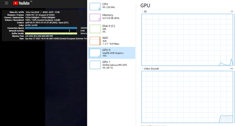

Wat voor codec/drm gebruikt F1? Een HD5670 is een 12 jaar oude kaart, gecombineerd met een 10 jaar oude CPU. Je hebt geen Intel IGP die quicksync doet voor moderne codecs, en je GPU ondersteund vanzelfsprekend ook geen AV1/VP9 en mogelijk zelfs geen H264 (zeker geen H265). En je CPU zal niet de spierballen hebben om dat te compenseren. Als het daarnaast iets als wildvine gebruikt als DRM, zit je mogelijk best gebakken met die hardware (niet omdat het zwak is, maar gewoon omdat het niet de harde decoder heeft).
Nogmaals, ik heb helemaal niks met F1 (heb er zelfs wat negatiefs mee) maar misschien is er een app die native op de TV draait? LG OLED's hebben verbazingwekkend veel ingebakken codecs die bovendien een stuk zuiniger zijn dan het in-software doen op oude hardware.
Als het YouTube was zou ik zeggen, kijk eens in 'stats for nerds' en de gpu decode counters in taskmanager:
