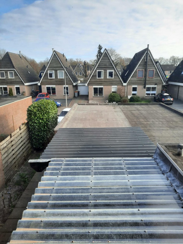

Hallo,
Op het dak van mijn garage en een deel van mijn overkapping wil ik graag zonnepanelen gaan leggen. De garage is gericht op het zuiden.
Mijn idee is om daar in 2x3 landscape opstelling zonnepanelen op te leggen richting het westen zodat ik later op de dag ook nog aardig zon kan krijgen en omdat ik zo volgens mij de meeste panelen op het dak kwijt kan.
Op de grijze golfplaten van de overkapping wil ik graag 2x een zonnepaneel in portret opstelling richting het zuiden plaatsen. Totaal kom ik dan op 8 panelen. Op de overkapping komt het eerst schaduw, daarnaast staan die panelen dan dus in een andere richting.
Mijn vraag is A:
-Moet ik voor alle panelen 1 omvormer gaan gebruiken en dan voor de 2 panelen op de golfplaten een optimizer plaatsen?
Of B:
-Voor alle panelen een micro omvormer, bv Enphase..
Voor mijn idee is optie A een stuk goedkoper. Optie B heeft dan misschien weer de mogelijkheid om in de toekomst een accu op aan te sluiten en heeft een langere garantie.
Op het dak van mijn huis (gericht op het zuiden) wil ik eventueel later ook panelen laten plaatsen.
In mijn woning heb ik een 1 fase net aansluiting. Komende week komt mijn nieuwe groepenkast binnen waarin de nodige ruimte is voor uitbreiding.
Ideeen en gedachten zijn meer dan welkom 8)

6 panelen richting west en 2 richting zuid
Ik ken geen dual mppt omvormer die geschikt is voor slechts 2 panelen.
2 single mppt string omvormers kan misschien net, er bestaan modellen die met hangen wurgen geschikt zijn voor string lengte 2 panelen. Maar dit kost evenveel als AP Systems micro's.
Als je alle panelen dezelfde richting op legt kan het wel prima met 1 string omvormer.

De 2,5kW 2mppt Solis kan Vmpp 50V... maar hangen en wurgen blijft het.
Op platte daken leg je of zuid, of als je 15-20% meer panelen kan plaatsen (omdat geen tussenruimte nodig is) dan leg je O-W.
Maar je geeft geen afmetingen, geen ingetekend legplan... dus we kunnen er niet zo veel mee.

Ok, heb ff wat gestoeid met sunny design. Heb er nog nooit mee gewerkt maar het lijkt dat er minder panelen op het dak kunnen dan ik dacht.
Het dak van de garage is 630 x 300. Het stuk van de overkapping is 255 x 290. Van de randen van de garage zijn 30 cm niet bruikbaar omdat dat oploopt. Dan zou je 570 x 270 overhouden. Sowieso leg je niet helemaal tot de randen normaal gesproken natuurlijk..
Wat voor systeem met goed rendement kun je hier van maken..

Eventueel zou 3 x 2 in portrait opstelling naar het zuidoosten ook mogelijk zijn denk ik. Misschien is het dan iig gemakkelijker met de omvormer keuze. Aan de andere kant, hoe meer panelen hoe beter natuurlijk en nog wat zon van de latere uren op de dag kunnen meepakken is misschien ook wel wat waard..
  • Ronald
  • Laatst online: 10:43
Kijk dat maakt het makkelijker.
Het lijkt of je nu de panelen op een voor Sunny standaard opstelhoek hebt... Landscape is bij de meeste legsysteem 13 graden, en portrait op 10.
Onderstaande uit de losse pols, zonder in te tekenen:
Garage 5x portrait WZW met bijvoorbeeld Trina vertex S of Hyundai 400Wp, 170x115 ruweg
Dan 3 landscape ONO. Moet denk ik net gaan met iets als de Hyundai 490. 200x115 ofzo
En de overkapping denk ik aan 2 ZZO Hyundai 490 portrait
En met zo'n mix van kleine aantallen per legrichting... En 3 richtingen: APSystems ds3-l en ds3 microomvormers.
Het is dan zaak dat de panelen op de garage lekker dicht met de ruggen tegen elkaar gaan: /\ anders past het niet.

Waarom gebruik je maar de helft van dat grote dak? Is dat van je buren..?
Zoals Ronald al zei is voor plat dak oost/west (ongeacht de precieze oriëntatie, die is vrijwel irrelevant voor platte panelen) al snel gunstiger dan op zuid alleen. Ik zeg dan ook graag dat je geen plat dak op zuid hebt, maar gewoon plat dak. Hoe je gebouw gedraaid staat doet er niet toe, als je geen schaduw hebt tenminste. Als er ten zuiden direct een hoog gebouw staat is dat wel onhandig uiteraard. Maar dat is bij jou zo te zien niet het geval dus maximaal panelen puzzelen, ongeacht hoe de dakjes precies komen, is het devies :).

Deze opstelling lijkt het best maar krijg het niet ingetekend in Sunny design..
Vraag daarnaast is dus of ik nog afstand moet bewaren naar de buren
Kun je 2 zonnepanelen die in verschillende richting staan aansluiten op 1 AP micro omvormer?
  • Ronald
RLoop schreef op zondag 27 maart 2022 @ 18:38:
Sunny kan het voor zover ik weet niet. SolarEdge designer wel, maar die doet natuurlijk geen stringomvormer ontwerp.
Samen met de buren gaat het geen rol spelen toch?
Ja, beide kanalen zijn onafhankelijk.

Je kan ook overwegen een zuidopstelling dubbele schans te nemen. Zoek: 'solarstell platdak dubbele schans', of 'van der valk valkdouble'. Dan kun je 6 panelen in landscape op het zuiden plaatsen. Neem zeker een achterplaat omdat deze opstelling anders veel wind vangt.
Twee lossen rijen zuid kan ook maar door weinig ruimte tussen de twee rijen verlies je een beetje opbrengst door schaduwvorming in de winter. Ook is er weinig ruimte tot je dakrand, dus neem veilige marges op ballast en neem zeker achterplaten.
Ik zou zelf altijd aanraden om string omvormers te nemen als je meer dan 2 panelen neemt, omdat de kosten simpelweg veel lager zijn. Neem een of twee optimizers op de panelen die schaduw vangen.
