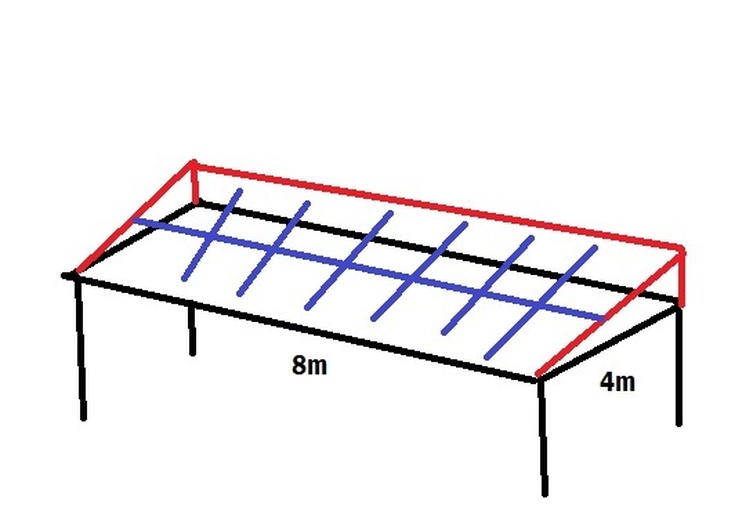

Ik heb mijn tekenkunsten even geraadpleegd om ons idee helder te maken. In zwarte lijnen de overkapping die ik wil bouwen/bestellen met plat dak. Daar wil ik zelf een dak op maken in het rood in de juiste hellingsgraad. Dakoppervlak is 32m² als die plat ligt maar het komt iets schuin, dus zal iets meer zijn. Achterin wil ik hem recht laten lopen omdat je de achterkant toch niet kan zien. Het liefst leg ik dus twee rijen zonnepanelen neer, maar ik weet niet wat exact de maat is van de zonnepanelen en welke marges ik mee moet rekenen.
Stel het dak is net te kort is voor twee rijen boven elkaar dan bouw ik liever een wat grotere overkapping.

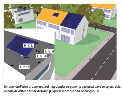

je moet de hoogte van de panelen als afstand houden tot de rand ivm vergunningsvrij bouwen veder zijn er geen echte beperking alleen geven sommige fabrikanten van montage materiaal ook nog zones op.
plat kan dus tot de rand, anders moet je dus deze afstand aanhouden

@Piet_Piraat7 Het is ook nog even de vraag, moeten het full black panelen zijn? Want de grotere panelen zijn vaak geen full black, kleinere wel.
Als je twee rijen wilt hebben met die maten, dan kom je met twee rijen van 7 van deze panelen wel dicht in de buurt https://solargarant.nl/ja...o-half-cell-zilver-frame/ of deze https://www.winkelman-zon...-perc-zilver-frame-h.html zijn iets groter, maar dezelfde breedte. Denk dat je met de maten wel het beste naar 2m panelen kan kijken.
Drie rijen van kleinere panelen kan ook, maar dan zal het wel een flink stuk groter worden met ongeveer 5.4m (3x180 grofweg)
