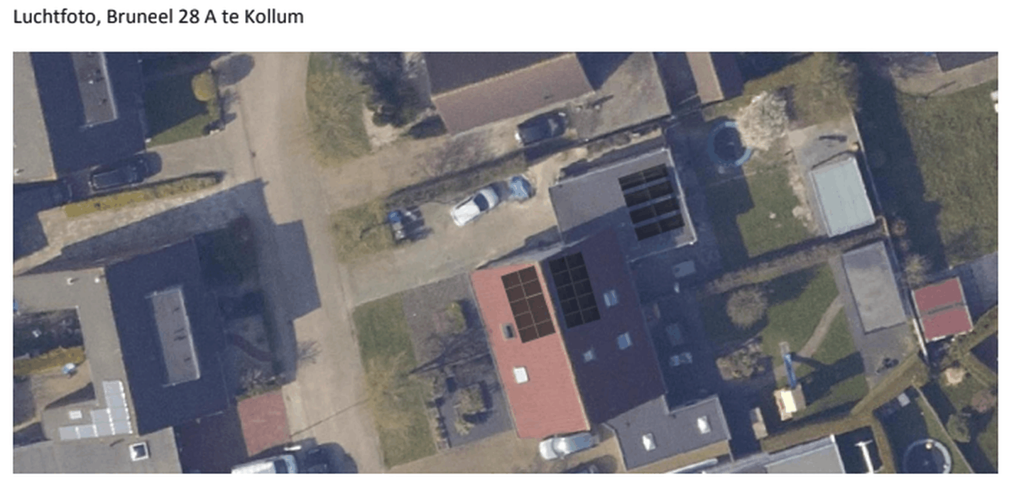

Na de storm van afgelopen februari is de schans van mijn platte dak verloren gegaan.
Aangezien ik ook al plannen had voor een warmtepomp besloten om een volledig nieuwe installatie te plaatsen waarbij het dak zoveel mogelijk gebruikt gaat worden.
Ik twijfel enorm of ik moet kiezen voor solaredge of toch voor 2 losse string omvormers.
Wat is handig om te doen? Is de verdeling van de zonnepanelen zo correct, eventueel zouden er ook wel 10 panelen op het platte dak passen.
Foto's
Afbeeldingslocatie: https://tweakers.net/i/9Qxsnvy7Diuwn--6Dw4wbwUCweU=/full-fit-in/4000x4000/filters:no_upscale():fill(white):strip_exif()/f/image/zs5cdG0L3TM5kPsdjOskaXIw.png?f=user_large
Beschikbare (dak)ruimte
Dak voorzijde is ruimte voor 10 panelen , dak achterzijde is ruimte voor 10 panelen, op het platte dak ruimte voor 8 panelen.
Schaduw
Op het platte dak schaduw van het scheve dak
Jaarverbruik
8000 kwh
Huidige elektriciteitsaansluiting
3 x 25A
Budget en doel
Budget is wel, doel is volledig energie neutraal te worden.
Wie gaat het project uitvoeren
Installateur uit de regio.
Regio
Friesland, Kollum

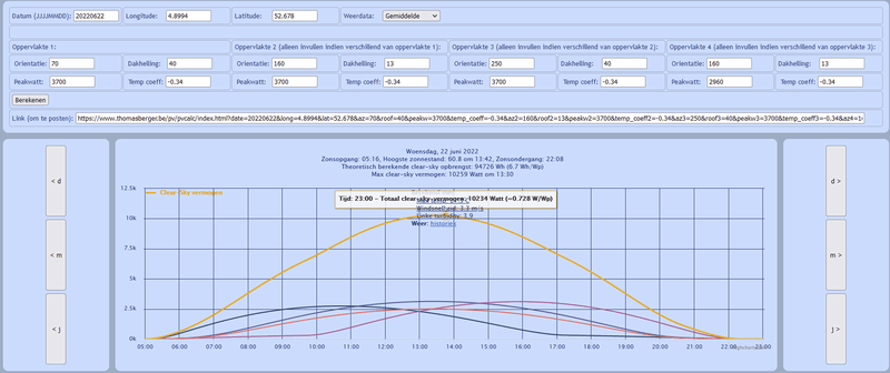

Afbeeldingslocatie: https://tweakers.net/i/ktvhfwN-zlojR4z8ThQXhWDBCig=/800x/filters:strip_exif()/f/image/Upn1fTjfvI4IcZhWGU4sqXlG.png?f=fotoalbum_large
(Lokaal aangepaste versie van Thomas Berger's tool)
Achtereenvolgend: 10x Oost, 10x Zuid, 10x West en 8x Zuid op schuurtje.
Dat zou in theorie allemaal op 1 SMA kunnen; al twijfel ik of het handig is de uitbouw en de schuur als 1 string te doen.
Maar eerst legplan uitwerken; omvormer oplossing komt daarna wel ;-)
Op gevoel zou ik eerst de 2 daken van de woning zelf volproppen. Dan de schuur, dan het platte dak van garage/uitbouw.

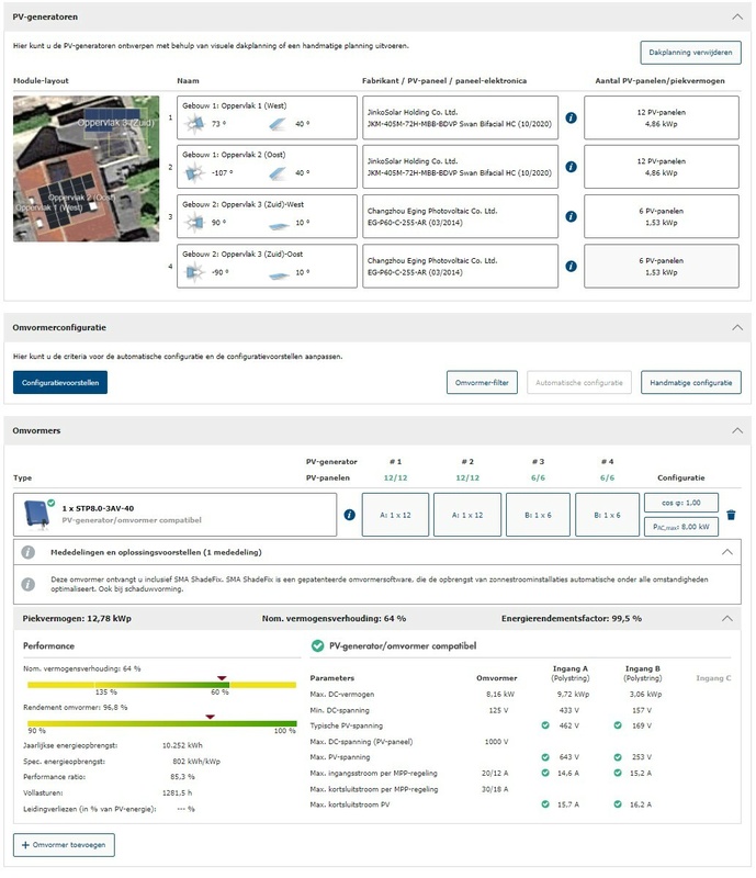

Ik heb de volgende opzet gemaakt.
12 panelen op het voorste dak richting west.
12 panelen op het achterste scheve dak richting oost
Parallel aangesloten op string 1
12 panelen (255 wp), mijn oude panelen op het platte dak in een oost/west opstelling in 2 rijen van 3 panelen. Deze opstelling ook in een oost/west opstelling, parallel aangesloten op String 2
Dit alles op een STP8.0-3AV-40 omvormer.
Afbeeldingslocatie: https://tweakers.net/i/SxVCLPoU5tBaUjrHUUcV8o5ezx4=/x800/filters:strip_icc():strip_exif()/f/image/k6IAemFtmj4jOQu1eCGHRNWY.jpg?f=fotoalbum_large
Ik heb het achterste dak buiten beschouwing gelaten, mede vanwege weinig ruimte.
Wat vinden jullie van deze opzet?
