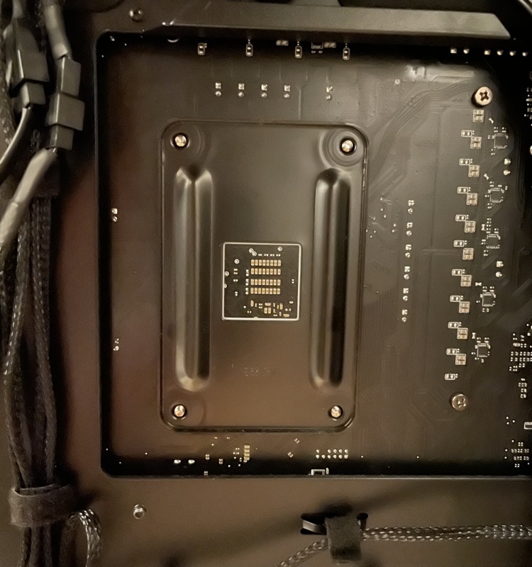

Hier is een foto van de achterkant van mijn AM4-moederbord:
Afbeeldingslocatie: https://tweakers.net/i/cgQFeFoODVDe9PxbTIidLMfk9SE=/full-fit-in/4920x3264/filters:max_bytes(3145728):no_upscale():strip_icc():fill(white):strip_exif()/f/image/K0d1RvwKFMtAFYdV7YPYYXfu.jpg?f=user_large
Deze backplate zat bij het moederbord, ik ben niet aan het montagemechanisme gekomen bij installatie van de koeler. Misschien kan je er eentje op AliExpress scoren, levertijd zal tegenvallen maar ik zie er verschillende op de site.

Hier was ik dus al een beetje bang voor. Deze worden dus niet bij koelers geleverd? De verkoper gaf aan dat hij geen backplate bij het moederbord heeft
Ja hier was ik bang voor. Aan de voorkant zitten dan twee beugeltjes waar je de koeler op klikt of niet? Bedankt voor de duidelijke foto!
Klopt, aan de ene kant haakt 'ie eronder en aan de andere kant zit een clip die je op het laatst inhaakt. (Dit is moeilijk te beschrijven en nog moeilijker te fotograferen... Fractal Design heeft redelijk goede tekeningen in de manuals van hun Celsius+ AIO's.)
