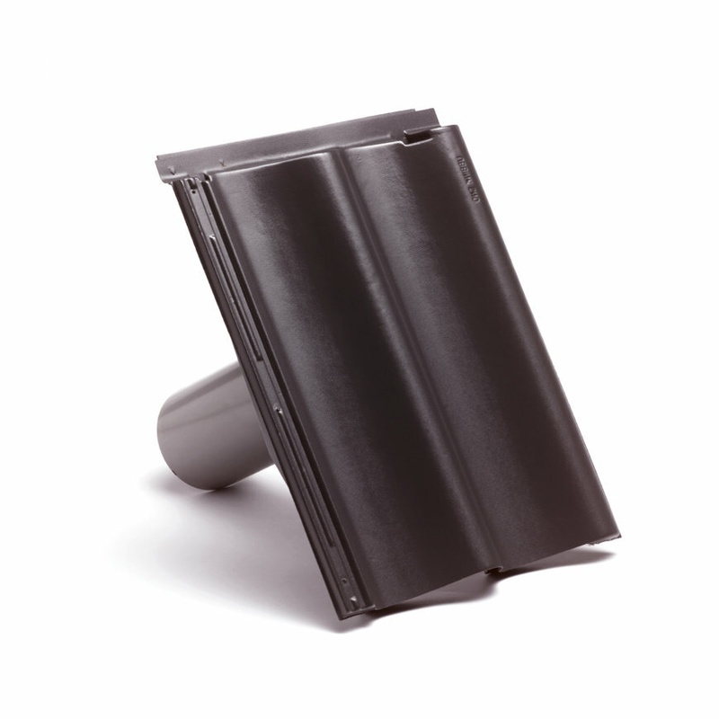

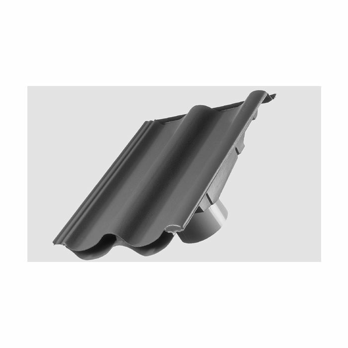

Voor onze zonnepanelen installatie op een pannendak 45graden zijn we aan het kijken naar een plattere oplossing van onze rioolbeluchter.
Nu heeft Ubbink 2 oplossingen:
1 helemaal vlak met de opening aan de onderzijde.
1 met een gat aan de bovenkant.
Zelf zit ik eraan te denken om platte met geul aan onderzijde te doen, maar ik zie het wel als een verzamelplaats voor ongedierte en mogelijk ook flinke windvanger omdat we op zuidwest zitten.
Maakt het uit als er meer wind in komt voor geuroverlast, geluid e.d.? Troep kan ik er wel uithalen omdat ik er nog bij kan.
Verder nog zou ik verwachten dat de lucht eerder naar boven zou willen en niet naar onder, maar is dat wel echt nodig bij een beluchting. Weet niet hoe zo'n ding echt werkt op een riool.
De met het gat erboven lijkt mij niet wat omdat ik nooit meer bij dat gat kan als het paneel deze afdekt.

De beluchting van je riolering is niet zo spannend als je het zelf maakt. Het gaat er eigenlijk allen maar om dat je met een dikke doorgetrokken keutel geen vacuüm krijgt zodat je keukensifon leeggezogen wordt. Het gevolg daarvan zou namelijk zijn dat je in je keukensifon geen waterblok meer hebt zitten waardoor je de putlucht in de keuken naar binnen krijgt.
Door de beluchtingspan zal dus een klein beetje lucht heen en weer gaan, weinig spannends aan. Volgens mij zit bij ons zelfs de beluchting (of eigenlijk: ontspanning) onder de dakpannen en er er aan de bovenkant niks te zien.
Dat er een klein beetje water naar binnen komt is niet erg, de boel zit immers aangesloten op de riolering waardoor dat wel weer wegloopt. Enige waar je voor moet zorgen is dat je PVC leiding netjes op de pan aansluit, anders heb je mogelijk water in huis waar je het niet wilt hebben.
