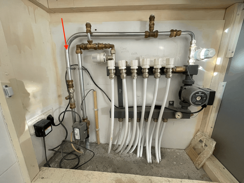

  • MooDyBLueS
@Gizz Dat was supersimpel! De buis met de rode pijl in onderstaande foto werd binnen no-time goed warm nadat de klep (onderin) open ging. Ik had de stekker van de pomp eruit gehaald, thermostaat even op 23 graden gezet (het is 20,8 binnen) en binnen pakweg 30 seconde werd de aanvoerleiding warm.
Afbeeldingslocatie: https://tweakers.net/i/QNkirnezcba66Wau3tnqd6nprdM=/800x/filters:strip_exif()/f/image/z1qzDnOKcszTYkc9i69fpPzn.png?f=fotoalbum_large
Het viel me ook op dat de buis al heel snel echt heel warm werd, zo warm dat ik hem niet vast kon blijven houden met blote handen. Is daar nog iets aan in te stellen denken jullie? Stadswarmte zelf kan natuurlijk niks aan ingesteld worden en levert geloof ik 65C, maar er zitten 2 draaiknoppen zoals je op de foto kan zien. De rechter in de aanvoer zit op 5 (max dus) en de linker op 4 (van 5). Er zitten ook wat instructieblaadjes van de installateur bij en die zeggen dat deze stand ook ingesteld moet staan. Het lijkt mij echter dat dit alleen iets zegt over de doorvoersnelheid en niet de temperatuur, toch?
