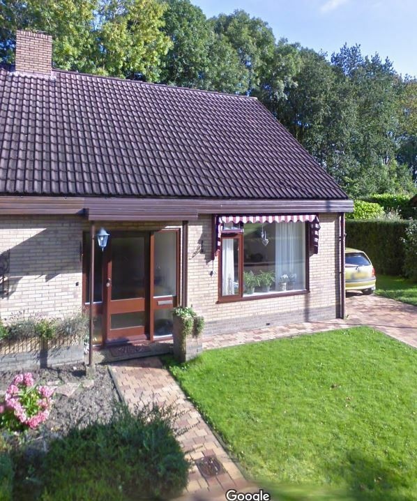

Zoals velen ben ik inmiddels nogal laat op het feestje van zonnepanelen, maar met de huidige omstandigheden en de beslissing wel in dit huis te blijven wonen willen we toch ook wel naar zonnepanelen. Omdat alles ongeveer vol zit werd ik getriggerd door de reclame van Gaslicht.com, binnen 6 weken geïnstalleerd. Ik heb online een prijsberekening gedaan, maar ben wel benieuwd of wat er geadviseerd wordt wel in orde is. Ik ben niet direct opzoek naar de laatste cent per WP. Het moet wel goed zijn, waarbij ik het prima vind niet de Mercedes onder de zonnepanelen te hebben.
Foto's
Afbeeldingslocatie: https://tweakers.net/i/9FIEXM5wuVZ56lC65wgK06dGuiw=/full-fit-in/4920x3264/filters:max_bytes(3145728):no_upscale():strip_icc():fill(white):strip_exif()/f/image/MsrKslxAsKbUFye9mFFwnPRi.jpg?f=user_large
Afbeeldingslocatie: https://tweakers.net/i/2BhRVpsW3j_fAkwaE36CFeGBaGM=/full-fit-in/4920x3264/filters:max_bytes(3145728):no_upscale():strip_icc():fill(white):strip_exif()/f/image/SV2wc5RjrTfXUsDfoXLQcobH.jpg?f=user_large

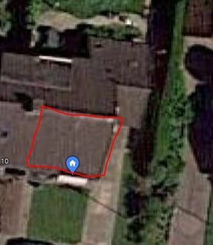

De dakhelling is ca 35 graden en vrijwel recht op het zuiden.
Beschikbare (dak)ruimte
De dakruimte lijkt voldoende voor ca 17-20 panelen
Schaduw
Er is midden in de winter links onder een klein beetje schaduw van een boom, maar mag volgens mij geen naam hebben.

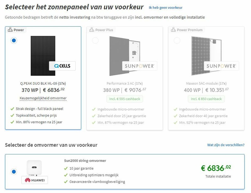

Niet echt een offerte, maar een online berekening van GasLicht.com:
Afbeeldingslocatie: https://tweakers.net/i/-hvg0X_eBgMbHob68fdm1XNlcg4=/800x/filters:strip_icc():strip_exif()/f/image/Vw2GaVBHeIYu4fZSU0jxrKMD.jpg?f=fotoalbum_large
Let op: bij deze prijs is het BTW voordeel al verrekend!
Dit gaat om 17 panelen, met een standaard omvormer. Met een micro-omvormers wordt het 8540 euro. Zoals je ziet kun je ook kiezen voor Sunpower panelen, voor ruim 9K.
Regio
Groningen
Wat mij betreft de belangrijkste vraag of dit een goede oplossing is voor een acceptabele prijs.

Niks mis mee op prijs voor de Q-cells/Huawei optie.
Enphase is op zijn best nuttig als je in de bomen zit... Tegen een CV pijp is het het geld bij lange na niet waard, daar helpt het maar heel weinig beter mee dan wat de Huawei kan.
Als je heel bang bent dan plak je een optimizer er bij en de Huawei... maar zelfs dat verdien je zelden terug door extra opbrengst bij een CV pijp.
Maar je legt eerst meer panelen... dat levert meer op dan een optimizer of 3.

Dus zonder schaduw is die QCell met standaard omvormer best een goede deal?

Inmiddels staat de datum installatie op 31 mei a.s. Het zijn uiteindelijk 18 panelen geworden, met een SMA TriStar 6.0 omvormer 6.0 voor iets meer dan 7.300 euro ex BTW.
Vooralsnog goed geholpen en goede contacten gehad over de detailafstemming.

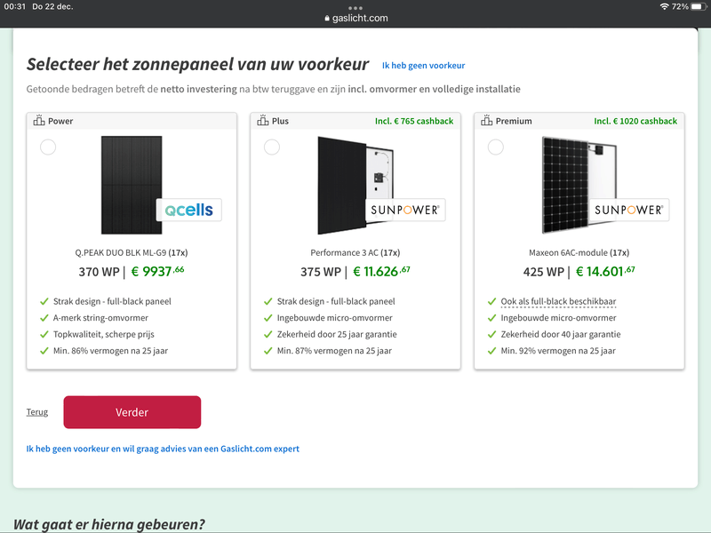

En inmiddels heb je nog meer reden om blij te zijn. De prijzen worden steeds gekker.
Afbeeldingslocatie: https://tweakers.net/i/-YmpQHTj2ZvLXyipxa7FNV9TUQQ=/800x/filters:strip_exif()/f/image/wlcAWsjV7TGhBEHRnc34MzvC.png?f=fotoalbum_large
