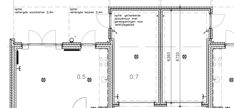

Hoe ga je naar die speelkamer gaan? Trek je het dan helemaal open door die wand weg te halen (waar nu keuken getekend staat)?
Nee, overdag zal het nog overal liggen, is ook niet erg, laat ze maar lekker onbezorgd kind zijn en spelen :).
We willen binnen 2 a 3 jaar een nieuwe keuken met kookeiland plaatsen (icm vloerverwarming en nieuwe vloer. Dan wordt het ineens 'relatief krap' om ook nog alle kinderspullen erbij te hebben in de keuken/woonkamer.
Zie meegeleverde tekening;
Wij hebben de optie 'verlengde keuken 2.4m'.
De deur van de garage naar buiten zit nu aan de achterkant. De deur van de bijkeuken naar buiten zit ook aan de achterkant.
In de rechter zijwand van de bijkeuken komt de opening naar de 'speelkamer'.

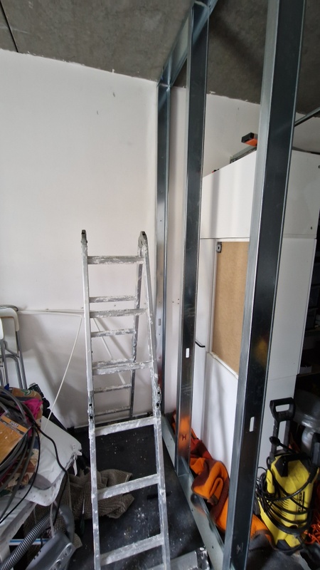

Het is metal stud geworden icm 90mm isover multimax 30, icm vochtwerende folie en diamondboard platen.
Isolatie is net binnen gekomen en half mei komt de rest van de materialen.
Kan nu de garage uitgeruimd worden, alle opbouw electra afgekoppeld worden en voorbereidingen treffen.
Begin augustus gaat de gevel doorgebroken worden naar de garage (incl plaatsen lateien). Eind augustus gaat de achterdeur eruit en komt er een groot kozijn met tripple glas.
Alles moet af voor september, dan gaat de 2e komen. Althans: wanden dicht, electra werkend etc. Of er dan een stucadoor tijd heeft zie we dan wel weer :+
Zal t.z.t. een update geven :)

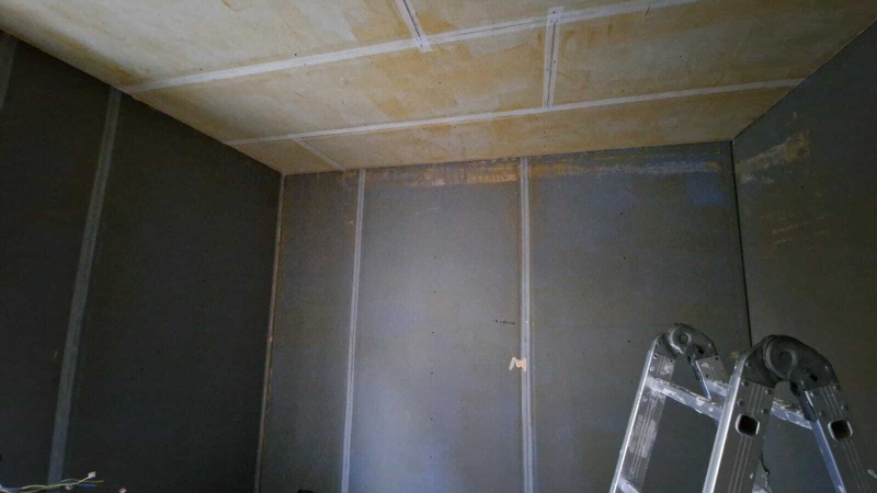

We zijn een heel stuk verder!
Helaas vanwege drukte niks gepost en vergeten veel foto's te maken.
Hierbij een korte update:
Begonnen met de metalstud te plaatsen (acoustisch onderbroken met vloer, muur en plafond middels foamband).
Afbeeldingslocatie: https://tweakers.net/i/-q3E4WDlDx8I3c4BE7uQEk5a_G4=/x800/filters:strip_icc():strip_exif()/f/image/GfbOVnOyYjnHwaEtiv8njv7u.jpg?f=fotoalbum_large
Als wanden voor diamonboard 1.25cm gekozen. Deze zijn een stuk steviger vergeleken met standaard gipsplaat (en ook een stuk zwaarder :+ )
Plaatsen moest vanwege de breedte (1m20 en ongeveer 2m80 hoog) met zijn 2en.
Afbeeldingslocatie: https://tweakers.net/i/vosyQ2khNF721ncF_zHDkalN3eY=/800x/filters:strip_icc():strip_exif()/f/image/UFufS5hSK64hEYgWmLv4BGsm.jpg?f=fotoalbum_large
Uiteindelijk electra voorbereid. Plafond zijn pur+gips plaats geworden.
Het dak is langs buiten al wat geisoleerd. Ben gegaan voor 3cm pur + 1.cm gipsplaat combinatie.
Makkelijk te verwerken, maar wat is dat purschuim/lijm klote spul zeg 8)7 :+ |:(
Plafond met mijn vader erin gezet en naden afgeplakt met band en in de voorstrijk gezet. Alles net op tijd voordat de stucadoor kwam.
Afbeeldingslocatie: https://tweakers.net/i/xpftrSxxi3BRuAgi1y0_U8hT5oU=/800x/filters:strip_icc():strip_exif()/f/image/7SOEIzNCKequirpirqn39JT4.jpg?f=fotoalbum_large
En gestuced:
Afbeeldingslocatie: https://tweakers.net/i/ttJUsDT2kby34LqqQ8JkGSoDfP8=/800x/filters:strip_icc():strip_exif()/f/image/ErsAsGxhVhMPOPcTUvrAjNTi.jpg?f=fotoalbum_large
Zeer tevreden over. Heb enkel wat kleine plekjes licht bijgeschuurd.
Inmiddels is alles geverfd.

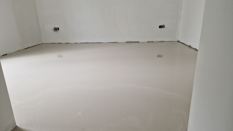

edit1:
Vloer geëgaliseerd :)Afbeeldingslocatie: https://tweakers.net/i/gbDarT84OWRLhMK273OHIamVKXg=/800x/filters:strip_icc():strip_exif()/f/image/4xzvQowQLjcPo6z8sm8t81KM.jpg?f=fotoalbum_large

Even op dit topic en specifiek bovenstaande quotes inhakend; ik ben van plan de muren van mijn enkelsteens garage te isoleren door middel van 45mm dikke houten balken en 40mm dikke isolatieplaten daartussen om dit vervolgens af te timmeren met OSB, is het nog nodig om tussen de muur en de balken (ventilatie-) latten te plaatsen of kunnen de balken zo (eventueel met dampopen folie ertussen) tegen de muur aan?

De opbouw kan zijn: geïmpregneerde ventilatielatten tegen de muur, dampopen folie er overheen, daarna balken met ertussen isolatiemateriaal en als laatste dampremmende folie + afwerking.

Jan Workum schreef op dinsdag 15 november 2022 @ 19:57:
Bedankt voor je reactie!
Dit is inderdaad de bedoeling maar ik ben benieuwd of het ook zonder de geïmpregneerde ventilatielatten kan (scheelt wat ruimte en materiaal), kan dit prima of is het niet aan te raden?

Bedankt voor jullie reacties! Mede op basis ervan is het een ongeveer 2 cm brede spouw geworden met daar tegenaan pir+osb platen.
Voor het plafond heb ik 5 cm dikke glaswolplaten besteld die tussen de balken van de dakconstructie komen, maar die balken zijn hoger dan dan het glaswol dik is. Is het in dit geval beter om de glaswol bovenin tegen het "koude" dak te plaatsen of onderin tegen het "warme" plafond? (of maakt het niet uit? :9)
