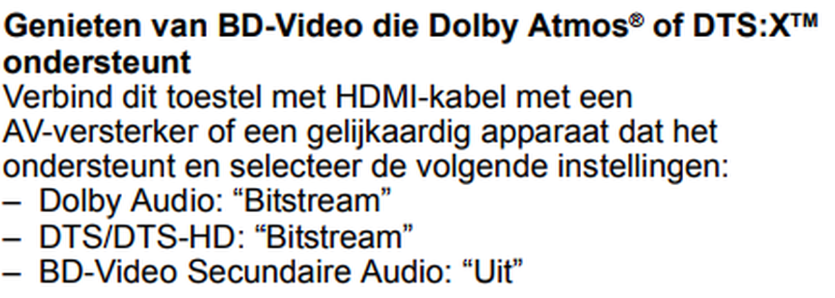

Panasonic DP-UB424 – compatibiliteit
De Panasonic DP-UB424 is een volledig uitgeruste Ultra HD Blu-ray speler. Dit model biedt ondersteuning voor de meest bekende en gangbare discs, waaronder cd, dvd, blu-ray, Ultra HD bu-ray en 3D blu-ray. Ondersteuning voor Super Audio CD is niet aanwezig. Alle typische audioformaten die een schijf kan bevatten, van Dolby Digital en DTS tot de lossless versies Dolby True HD en DTS HD MA, kun je bitstreamen of gedecodeerd (PCM) naar buiten sturen. Dolby Atmos en DTS-X zijn ondersteund als je de speler in Bitstream zet (en je audioapparatuur ze kan weergeven uiteraard).
https://fwd.nl/beeld/revi...-ultra-hd-blu-ray-speler/
Afbeeldingslocatie: https://tweakers.net/i/ul8dq6lHEz_Yd3bAuf640u6WV3Y=/full-fit-in/4000x4000/filters:no_upscale():fill(white):strip_exif()/f/image/Jguh3cpPE4Ok2OKy8YD5ucZm.png?f=user_large
[ Voor 12% gewijzigd door Zap_pa op 23-03-2022 20:23 ]
  • marcel2104
  • Laatst online: 12-07 13:30
Bedankt voor je antwoord. De instellingen staan zoals hierboven beschreven.
De speler geeft in het info scherm aan dat de audio 7.1 is ( ik zou verwachten minimaal 7.1.2 ) De Marantz geeft ook 7.1 aan en laat bij de input status zien dat de hoogte kanalen niet aanwezig zijn in de stream.
