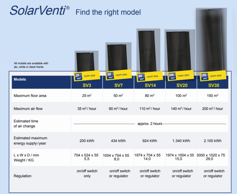

Ik heb jaren geleden de 'professionele' versie hiervan nog verkocht: https://solarventi.nl
  • route99
  • Laatst online: 05-06-2024
route99
just passionately curious...
Bron: https://www.ecopowereurop.../06/solar-venti-flyer.pdf
Zie plaatje v/d bron.
Dus de besparingen per paneel zouden dus van 20m3 tot 210m3 gas op jaar basis lopen. De uitspraken over deze getallen komen voor rekening van de fabrikant.
Heb ze omgerekend in m3 gas, waarbij 1 m3 gas =9,7708 kWh.
Tis geen DIY maar wel aardig om ze te zien wat er al zo bekend is, maar dan commercieel.
Volgens hun webshop de SV14 vanaf ca €1800 en de SV30 vanaf ca €3000 (3m2 groot!)
Vallen daarmee ook buiten het DIY gebied van dit topic, low cost.......
