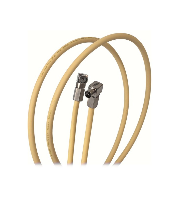

Wat... ? de kabel is goed maar is niet goed afgeschermd... En dan wil je er eentje van hetzelfde merk.
(en op die kabels zitten gewoon hirschmann gamma connectors , en kabel waarschijnlijk)
  • YoG
h4ze schreef op dinsdag 22 maart 2022 @ 23:36:
Afgeschermd en minder storing dan noname, Hirschmann of standaard van Ziggo. En beter beeld en geluid.
Ik wil er een die nog beter is afgeschermd en evt. nog beter beeld en geluid
Afbeeldingslocatie: https://www.spanjaardmuziek.nl/10524-large_default/the-name-antenna-300-meter.jpg
Oude heeft ze wel, denk ik
Afbeeldingslocatie: https://cdn.iear.nl/wp-content/uploads/2017/06/image-3266.jpeg
[ Voor 17% gewijzigd door YoG op 22-03-2022 23:54 ]
