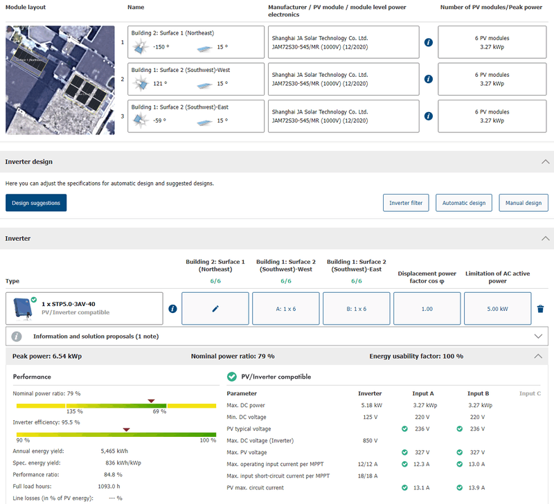

Het antwoord lijkt heel simpel, maar met sunnywebdesign komen er een hoop alternatieven uit.
Ik heb een plat dak van 5,05m x 8,8m met grind bedekt.
Doordat de breedte van het dak maar net iets meer dan 5 meter is, is het haast onmogelijk om 5 panelen langs elkaar te krijgen, tenzij ik een stukje over de erfgrens ga, wat een buurman niet heel erg vind, maar misschien niet handig is om te doen (onze daken lopen in elkaar over).
5 panelen van 1029mm+5cm tussen elk paneel geeft 5,35 meter en daar komt dan het frame/ballast nog bij. Wat dus toch misschien wat veel gaat lijken.
De (noord-)oostzijde ligt aan een zeer stijl schuin dak (60 graden ongeveer).
De (west) westzijde is haaks met opstaande boeiborden en het dak loopt enkele graden af naar deze kant.
Aan beide zijde wil ik toch graag 50cm van de rand blijven gezien onze rij huizen hoger uitsteekt voor enkele honderden meters en zich op ca 14m hoogte bevind.
Dit betekent dat ik 7,6x5,1 meter over houdt.
Hoe veel dingen ik ook teken, en met alle soorten panelen blifjt het spelen tussen 5-6kWp.
Waarbij sunnydesign heel flauw opgeeft dat 2 rijen op zuid het efficienst zijn met random 365-395 wp panelen. Maar liever leg ik niet op zuid gezien de toekomst en er 24/7 een WP aan staat in het voor/najaar en winter.
Uiteindelijk kan ik met hele grote panelen de JA Solar 72S-30-545 bijvoorbeeld.
3 rijen maken van 2x2 panelen op oost-west ca 10-15graden.
Dit lijkt het beste op de zuidelijke opstelling na.
Dit is ook ver uit het slimst om te doen voor de wind en zo min mogelijk installatiemateriaal (ik ben van plan hier voor de betonvoeten zelf te gieten uit een los voor en midden stuk).
Ik vind het installatiemateriaal absurd duur voor zonnepanelen (als je bv een oost-west opstelling van telkens maar een paar panelen gaat nemen).
Het nadeel is dat deze panelen niet bezorgd worden, en het vrij nieuwe panelen zijn. Wellicht zijn hier nog alternatieven voor zoals de Hyundai 490wP?
Van die laatste (met de JA 545wP) heb ik hier onder de sunny design even ingeplakt.
Het gedeelte op noord kan even vergeten worden, dit pak ik wat later op (wel dit jaar ivm de btw).
Over het nemen van een SMA omvormer twijfel ik nog, ik geef veel om kwaliteit, maar de prijs is erg erg fors t.o.v. de concurenten.
De omvormer komt in de garage te hangen welke gescheiden is door een dubbelsteens muur en bitumen dak heeft.
p.s. op het einde van de dag is er tot ongeveer maart wat schaduw van een flat een stuk verder op. De rest van de dag is het gehele dak schaduw vrij.
Ik ga het zelf aansluiten en laat desnoods een bevriend elektricien meekijken.
Het doel is zoveel mogelijk opbrengst. Ik heb 3x25 beschikbaar voor dit dak.
Daar kan het noorden laterna ook nog wel bij, anders kan dit op zijn eigen 3x25.
Afbeeldingslocatie: https://tweakers.net/i/9OkNJEB7V2N3ojM2FH0PJqXenfQ=/800x/filters:strip_exif()/f/image/xixxeh7SQd3nPBMbmDmr4b8V.png?f=fotoalbum_large

Voor opbrengstspreiding leg je op plat dak echt niet oost-west. Die is te klein.
Wel als je daarmee minimaal 15-20% extra vermogen kan leggen: Vanaf dan zit je voorbij break-even.
Je hebt nu 15 graden getekend: bijna alle portrait systemen zijn 10, landscape 13 graden.
En je hebt niet alles aangesloten staan in Sunny

Ronald schreef op dinsdag 22 maart 2022 @ 19:21:
Klopt, ik wist wel dat oost-west iets minder oplevert, maar het is dus om het even bij deze set-ups, wat betekent dat de omvormer wel minder hoeft te doen (minder vollast door de verdeling).
De hoek is 15 graden omdat ik zelf de voeten wou maken, dus de hoek is helemaal vrij.
Het gedeelte op noord heb ik idd niet aangesloten bij sunnyweb.

Naar aanleiding van de twee reacties hierboven heb ik uitgewerkt dat ik natuurlijk wel een grote plaat van 7x3 panelen onder een hoek van ~ 10 graden kan maken, deze is dan ietsje meer dan 5 meter breed/diep en 8,4 breed.
Aan de achterzijde sluiten onder 70 graden met een 9mm osb en even wit lakken (of 5 panelen op het noord op 70 graden? >:) ).
Zo te zien lijkt 7,7kWp op een 6kw omvormer voor samen 4k ex btw wel lukken.
Levert in sunnyweb ongeveer 7.1MWh op. Stuk meer dan de 5,5MWh
Ik zal het e.e.a even uitwerken en vervolgens hier weer posten.
