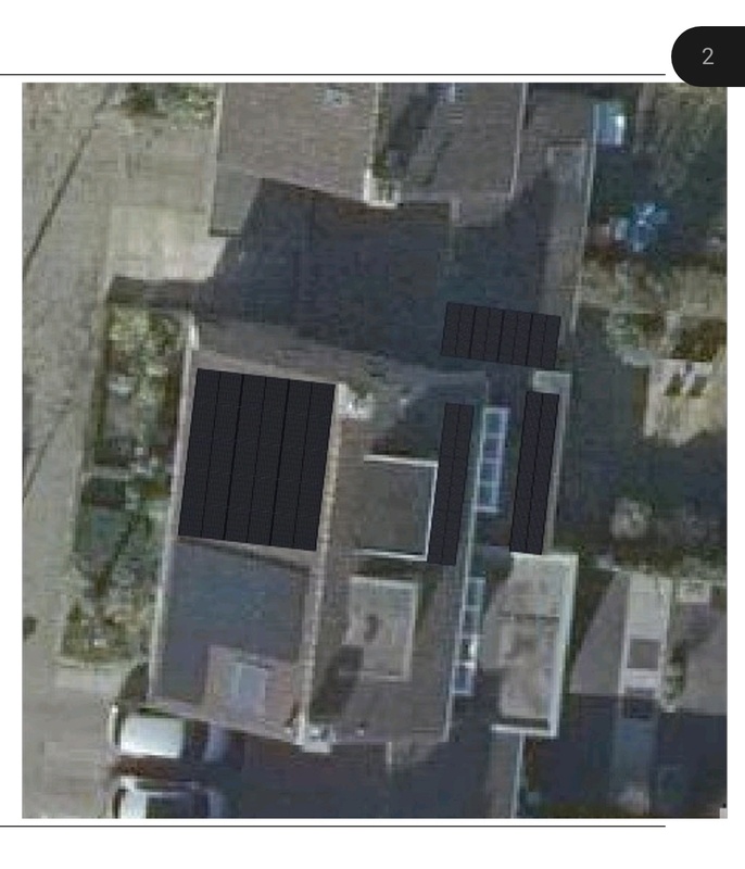

Offerte 1:
17* Jinko Solar Tiger N-type 66TR 405W all black met S440 optimizer en SE5k 3fase omvormer. Totaal 6885 wattpiek voor €7170. Prijs per wattpiek ex btw €1,04. Afbeeldingslocatie: https://tweakers.net/i/hh-ouo254VwVB_GDc9psHJoVKv0=/full-fit-in/4000x4000/filters:no_upscale():fill(white):strip_exif()/f/image/mNamVYFKM6smRD0azbF5C5sI.png?f=user_large

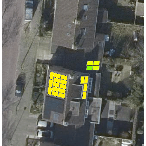

Offerte 2:
21* JA Solar 370W all black met S440 optimizer en SE7k 3fase omvormer. Totaal 7770 wattpiek voor €8668. Prijs per wattpiek ex btw €1,11. Afbeeldingslocatie: https://tweakers.net/i/vyofRSJtW4oPgiNAP1BL29eFFlk=/full-fit-in/4000x4000/filters:no_upscale():strip_exif()/f/image/hBn2itgW0dqjtVpzoyfw5JDV.png?f=user_large

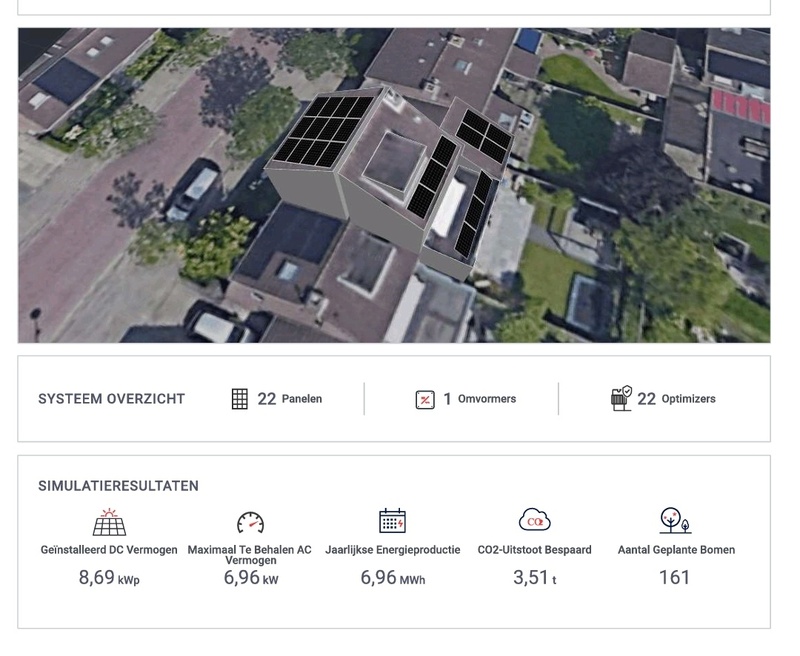

Offerte 3:
22* DMEGC 395W all black met S440 optimizer en SE7k 3fase omvormer. Totaal 8690 wattpiek voor €8498. Prijs per wattpiek ex btw €0,98. Afbeeldingslocatie: https://tweakers.net/i/9ej5IMui_7ubY7VYiwZ_bsqciAU=/800x/filters:strip_icc():strip_exif()/f/image/Zk1yhhrd2IN2QdRhVLJ8bb9t.jpg?f=fotoalbum_large

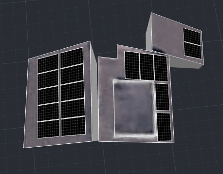

Offerte 4:
25* Trina Vertex TSM-DE09.05 390W all black met nog onbekende Solaredge optimizer en SE8k 3fase omvormer. Totaal 9750wattpiek voor €9387. Prijs per wattpiek ex btw €0,96. Afbeeldingslocatie: https://tweakers.net/i/1cARFGNCMAheJMm0Xmeik5D93Rw=/x800/filters:strip_icc():strip_exif()/f/image/JWnmOwCesyyvJg4HEHz0Tp73.jpg?f=fotoalbum_large

  • simonhoi
  • Laatst online: 11-03-2024
Heb het gevoel dat de oostkant een beetje te weinig panelen heeft voor een 3 fase oplossing. 80v optimisers helpen natuurlijk wel. Hoe ziet de verliesbrug er uit?
Verder gewoon voor maximaal gaan qua panelen. De offertes zijn prima voor solaredge systeem. Omvormers zouden misschien nog 1 tandje kleiner kunnen omdat je oost-west hebt, maar dat bespaart niet super veel.
  • Ronald
  • Laatst online: 08:48
Je hebt gewoon 4 SolarEdge offertes liggen met uitmuntende prijzen... Hoe de piep doe je dat???
Zo te zien is het verlies diagram in de startpost een eigen simulatie met s500b optimizers.
Die ziet er prima uit... Zorg dat je ook echt met 80V optimizers gaan installeren. Met zoveel keuze kun je er gewoon op staan dat ze s500b gebruiken.
En lekker dakje vol, dus offerte 4 ;-)
