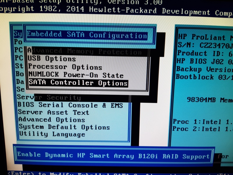

Als oplossing vond ik op google dat in de bios de raid controller als primary boot contoller moet zijn, zo staat het ook zie afbeelding.
Afbeeldingslocatie: https://tweakers.net/i/Xmhx7UnpWjYHYK0QM8DsmqpUjRw=/800x/filters:strip_icc():strip_exif()/f/image/h8xznehXuWhl6c641wFcWhpH.jpg?f=fotoalbum_large

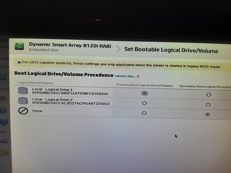

In de raid settings staat de 1e logical drive als primary boot disk.
Afbeeldingslocatie: https://tweakers.net/i/K_uFRxNlD3iQRmbmFcay43kwowY=/800x/filters:strip_icc():strip_exif()/f/image/EWyYLL07nsccQzdNzRDLEvmM.jpg?f=fotoalbum_large

@mrbmad4u De foutmelding gaat over schijf 2. Even verderop toon je een scherm waar in staat dat je RAID controller ingesteld staat zodat schijf 1 geboot kan worden. Die komen alvast niet met elkaar overeen.
Daarnaast zeg je dat je controller ingesteld staat om van te booten maar het scherm wat je daar bij geplakt hebt toont dat niet. Wellicht dat je daar toch ook nog eens moet kijken.

3e screenshot zegt dat je systeem in Legacy Boot Mode staat.
Als je geen stokoude OSen hoeft te booten zou ik hier UEFI only van maken. Dat zou ook de oplossing kunnen zijn voor de foutmelding die je krijgt.
