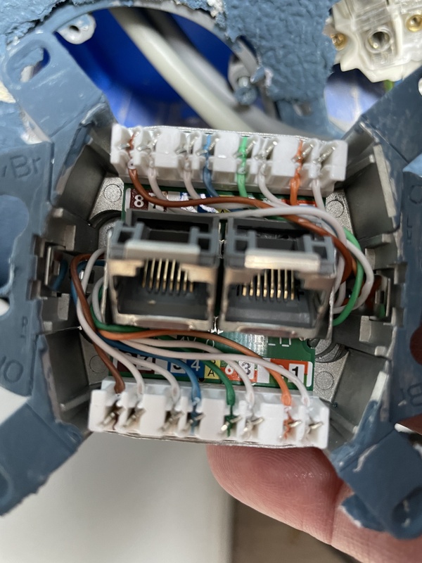

Dit is de wcd en zo heb ik hem aangesloten.

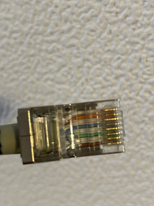

Zo heb ik de rj45 gemonteerd.

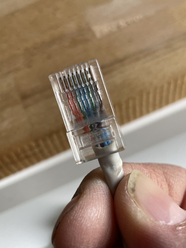

Zo is de rj45 gemonteerd op de gebruikte cat5e kabel die ik gebruikt heb en waarbij ik wel de juiste snelheid krijg.

Verder hoort de witte mantel van de kabel iets hoger te zitten, maar dat is alleen ten goede van de levensduur van de kabel. Niet de snelheid.

Ik weet niet of het uitmaakt, maar het lijkt er op dat je de zelf geknepen kabel wel halfgroen naast blauw en halfblauw naast groen hebt zitten en dit in de WCD niet het geval is?
Kun je checken dat je inderdaad wel de juiste twist overal hebt zitten?

Trouwens, op de laatste foto zit de mantel net niet geknepen. Maar verder niet slecht voor een eerste poging (?).

Als je kijkt naar zijn muuraansluiting zie je toch dat de twist er veel uit is. Mss met ontmantelen een ader door geknipt kan ook gebeuren.

Op de foto,s valt dat niet te zien, draad 4,5,7 of 8 kan alsnog slecht contact maken of kortsluiting, beste is met een kabeltester te testen en heb je die niet dan trek hem maar weer los en doe het opnieuw.
Cat 6 zou prima gigabit moeten kunnen, in zeldzame gevallen is de kabel beschadigd geraakt bij het trekken, desnoods haal je de walloutlet eraf en knijp je even een rj45 stekker eraan.

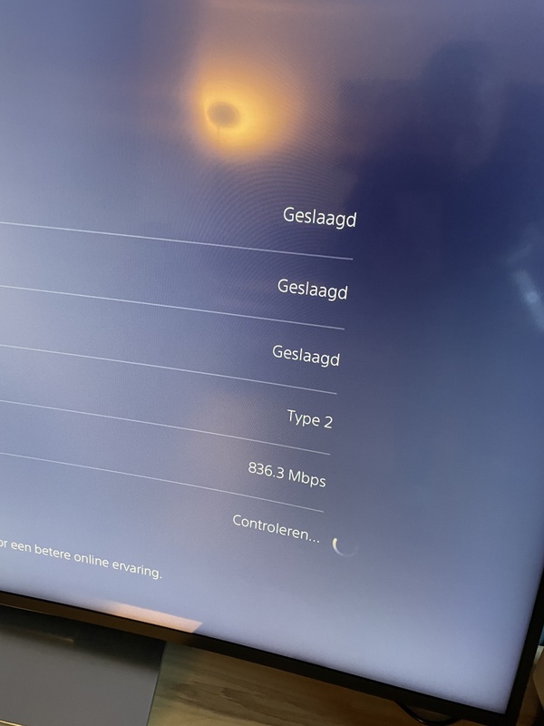

Iedereen bedankt voor de snelle reacties! Aan de hand van het filmpje en ik nogmaals de kleuren combinaties bekeek bedacht ik mij ineens… ik had 4 paartjes maar zoals Eerder iemand al benoemde zit er op mijn draadjes alleen hele kleuren dus geen halve. Ik heb dus paartje wit en oranje gepakt toen paartje wit en blauw maar die witte had van het paartje met groen moeten zijn. Ik heb bij Beiden RJ45 opnieuw gedaan en nu via beiden aansluitingen 800+mb.
  • Lionel1985
  • Laatst online: 03-11-2022
Afbeeldingslocatie: https://tweakers.net/i/YjSuJgfLphLDYHkChy810Sxhmhw=/x800/filters:strip_icc():strip_exif()/f/image/ZFqAsP6nlty2hggx9H3fihL4.jpg?f=fotoalbum_large
Nogmaals bedankt allemaal! 👊🏼

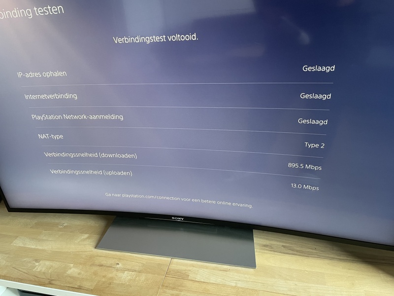

Nu dacht ik dat alles goed was door de 800+ aan download snelheid, komt me upload niet boven de 30mb uit🤦🏼‍♂️🤣. Weet nu wel zeker dat de rj45 goed zitten. Wat kan dit nou weer veroorzaken🤔

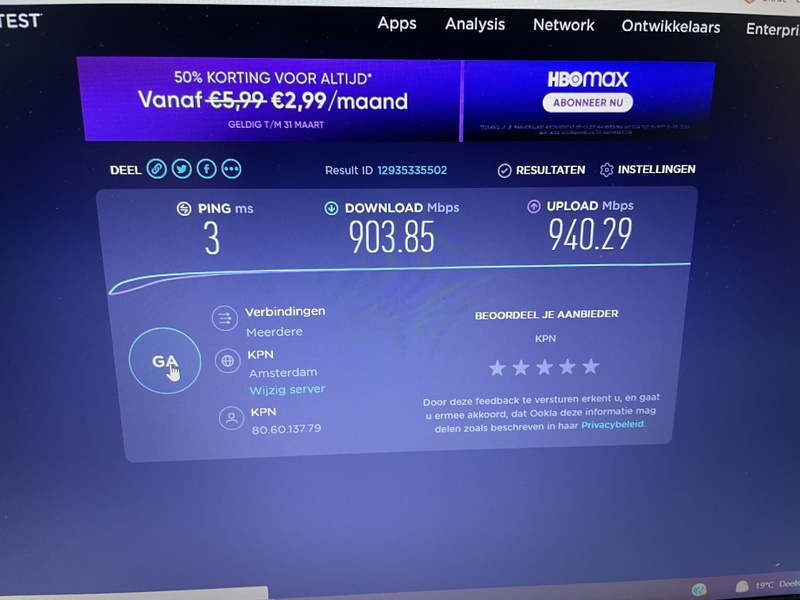

Geen speedtest doen via de Playstation maar gewoon via speedtest.net op een laptop ofzo? Dat lijkt me een goed begin.
  • Lionel1985
De test was inderdaad beter op me laptop, neemt niet weg dat ik met dezelfde aansluiting op mijn ps5 maar 20mb upload haal. Enig ?
Afbeeldingslocatie: https://tweakers.net/i/xiQraiziORtf4xqogANcQ2C0XdI=/800x/filters:strip_icc():strip_exif()/f/image/ANUZTqT94k2mpT9NdsgoXmYx.jpg?f=fotoalbum_large

Nielless schreef op woensdag 23 maart 2022 @ 16:57:
Dat is een kwaaltje van playstation volgens mij.. heb ik ook al eerder bij iemand meegemaakt
Oké, dat zit in ieder geval zeggen dat mijn kabels allemaal oké zijn.🤣. Gaat ik even zoeken wat dat af gedaan kan worden want was voorheen gewoon 150 mb toen ik nog andere snelheid had

boyette schreef op woensdag 23 maart 2022 @ 17:11:
dat is normaal voor psn
upload is gecapped
