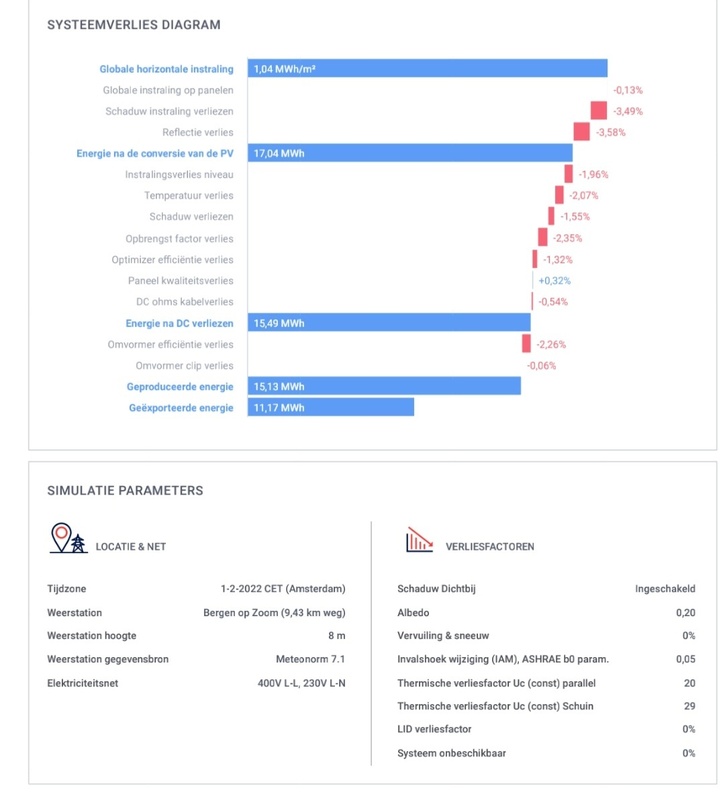

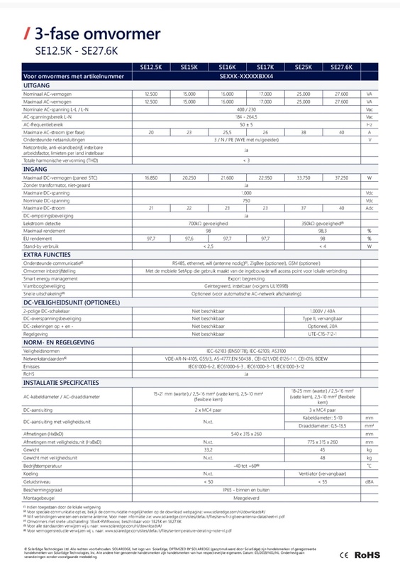

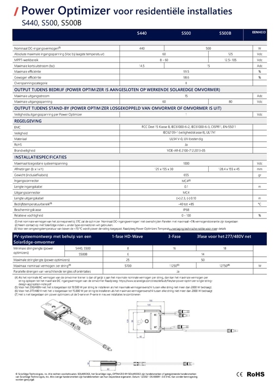

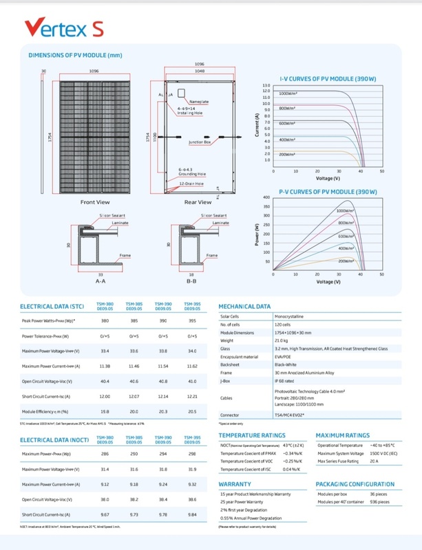

Ik heb 45 panelen liggen. Verdeeld over 2 strings. S440 optimizers, Trina Solar Energy 395 panelen. En een 12.5k SE omvormer. Kwa ligging enz is het een allergaartje zie plaatjes.
Nu heb ik een vraag over de juiste verdeling van de panelen over de strings. Ik heb zeker vertrouwen in de installateur maar loop het graag ook zelf na maar mijn kennis is echt te mager ondanks dat ik me er aardig in heb verdiept. Wat is volgens jullie de juiste verdeling mbt de 2 strings? / en klopt de installatie verder naar jullie inzicht?
Momenteel ligt het nog niet volgens legplan aangesloten. Hoe dan wel is voor mij een vraag. En merk dat mijn ONO panelen heel weinig opbrengen ondanks dat deze van een 06h30 tot een 13h00 in de volle zon liggen. Ook merk ik dat als de volle zon erop staat ze vaak de max spanning aantikken van 60volt voor de S440 optimizers. En dan echt een povere opbrengst hebben. De WZW panelen laten een ok opbrengst zien t.o.v verwacht maar ook die tikken langdurig de 60volt aan in de volle zon. Opbrengst is dan nog wel ok maar ik vermoed ook een stuk minder als dat mogelijk is. Panelen op het zuiden komen eigenlijk nooit boven de 35/38volt uit en gaan als een trein.
Plaatje mbt Kwh per paneel is van de maand Maart. Ik snap dat ik geen top opbrengst krijg met o.a ook 10 panelen op het NNwesten. En nog wat schaduw geweld (bomen) aan de linkerkant van het perceel. Maar had vooral op de schuur rechts meer verwacht. Hopelijk ligt het vooral aan dat de strings nog niet liggen volgens plan.
