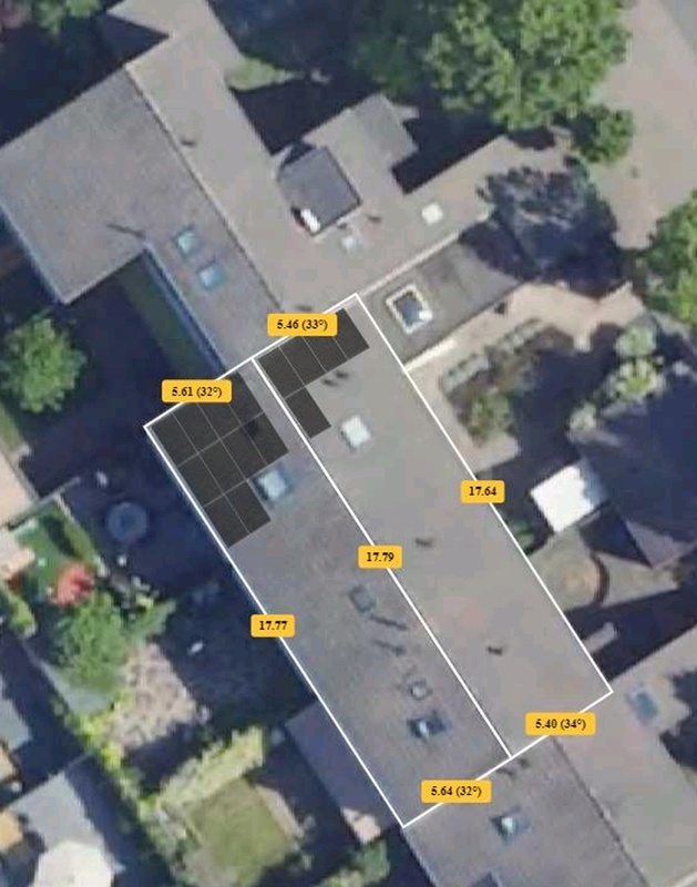

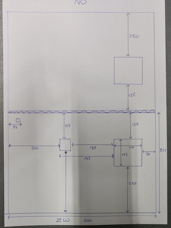

Beschikbare (dak)ruimte

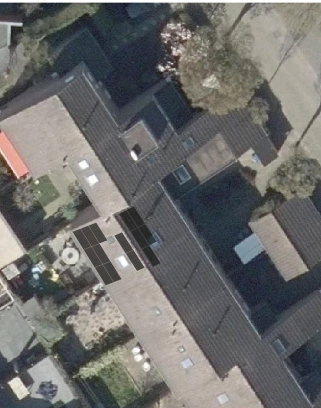

Offerte 1:
Afbeeldingslocatie: https://tweakers.net/i/Y8HhoUy1zkhkE567agnpsK6B2Lw=/x800/filters:strip_icc():strip_exif()/f/image/P097fKQZT1wJ6juHOL4IaOZm.jpg?f=fotoalbum_large
-15x JA Solar JAM60S21-370MR (Full Black)
-SolarEdge HD Wave SE5000H
-15xS440 Optimizer
Prijs bruto €6697 - 1.20 w/p
Deze hebben over mijn kleine dakraam gelegd omdat ik deze eerst wilde verleggen naar de voorkant.
Maar ivm te veel werk ga ik dat toch maar niet doen.
Offerte moet nog aangepast worden door hun.

Afbeeldingslocatie: https://tweakers.net/i/Ha-mDCe0cVshbCzvafWUolMRAr0=/x800/filters:strip_icc():strip_exif()/f/image/UIh6KFkueVj5YEZSdec2svFK.jpg?f=fotoalbum_large
14x Jinko JKM395N-6RL3-B
Goodwe GW5K-DT G2
Bruto prijs: € 5.145,00 - 0.93 w/p

Offerte twee ziet er op zich goed uit qua prijs, maar je kunt nog wel meer panelen kwijt zo te zien.
op ZW kun je er mogelijk nog 1 kwijt onder het dakraampje.
op NO kun je (afgaande op offerte 1) nog naar beneden (naast je pijpen)
en de gehele onder rij kan nog vol.

Motorfret schreef op maandag 21 maart 2022 @ 15:32:
Dat zou ik zeker doen.
Aah ik zie dat ik de afstand van dakgoot naar het raampje ben vergeten, maar dit is ongeveer 3.25m
Een 3e paneel hier zou dus niet gaan passen helaas.
En over het vol leggen van NO zat ik ook aan te denken en zouden nog ongeveer 5 panelen bij kunnen inderdaad.

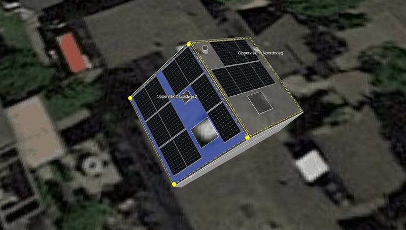

Afbeeldingslocatie: https://tweakers.net/i/uBJI8DYuLItnDGtoh6qZKPlxxtw=/800x/filters:strip_icc():strip_exif()/f/image/dmSOSIGzUCYk5wooYMNDsa2W.jpg?f=fotoalbum_large
dan wordt het dus 10x ZW en 7x NO

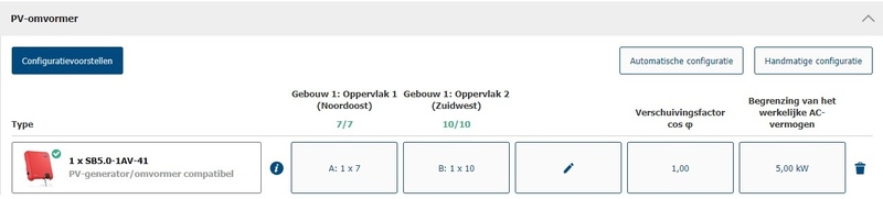

SunnyDesigner geeft dan het volgende resultaat:
Afbeeldingslocatie: https://tweakers.net/i/o_RINuz3U25G9rb08LhCerRHIVs=/800x/filters:strip_icc():strip_exif()/f/image/dyjhgR4l0MMSlm9BfjhgWppZ.jpg?f=fotoalbum_large
Geeft dus ook gewoon een 1 fase omvormer ipv 3 fase.

Yep dat kan.... maar ik blijf geen voorstander van 5kW op 1 fase... Meer kans om onderwerp te worden van de welbekende drukte op het netwerk.
  • da_stiech
  • Laatst online: 05-01 20:09
Ronald schreef op donderdag 24 maart 2022 @ 21:46:
Oke begrijp ik, maar aangezien ik 2 dakdelen heb zal ik nooit 5kw opwekken toch?
Als alles op 1 dakdeel zou liggen, dan zou ik het begrijpen.
Maar met 2 dakdelen wordt de max opbrengst toch verdeeld?
Of mis ik hier iets? 😅
10x 390wp noord-oost, 10x 390wp zuid-west
  • Ronald
  • Laatst online: 15:41
Als Sunny design met een 5kW op de proppen komt, is dat omdat je bij, op of over de 5kW potentieel zit.
  • da_stiech
Bedankt Ronald.
Dan wordt het dus gewoon een 3-fase 5kw omvormer 👍
