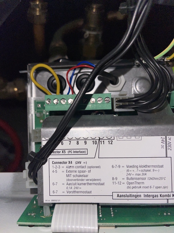

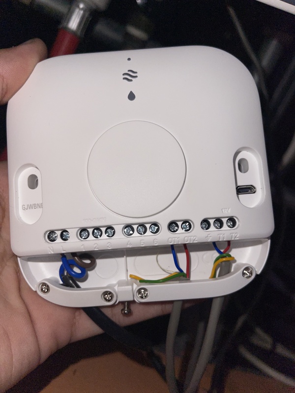

Ik heb google nest thermostaat gekocht en geïnstalleerd, nu heb ik het getest door op het heatlink knop te klikken maar mijn thermostaat gaat niet uit. Hieronder kunt u zien dat de kabels wel verbonden zijn met aan/uit, dit was al zo namelijk toen ik mijn ketel ging openen. Ik zie wel dat ik opentherm heb, alleen weet niet of dat handig is!

wat mij opvalt is dat bij de ketel de draden op 4-5 zit aangesloten terwijl in de legenda eronder staat dat: 6-7 voor aan-/uit kamerthermostaat is. Dat vervolgens de draden naar de Open Therm voor de heatlink zijn aangesloten. Deze moeten naar 2-3 voor aan-/uit (op de heatlink) of OT1 en OT2 voor opentherm.

Als ik de elektriciteit aan zet gaat mijn ketel automatisch aan en gaat dan vervolgens niet meer uit door op de heatlink te klikken

Wat is verstandiger? Gewoon standaard aan/uit of opentherm?

Kemal007023 schreef op maandag 21 maart 2022 @ 13:51:
Opentherm heeft altijd de voorkeur
Ik zou dus adviseren de draden in je ketel aan te sluiten op 11-12

Toekejoeke schreef op maandag 21 maart 2022 @ 13:45:
Zoals ik het zie zitten ze wel op 6 en 7 aangesloten. Links begint het bij 4 en 5 (deze zijn doorgelust zoals ook op het schema staat dat het moet).
@Kemal007023 Echter is het verwarrend wat je precies op de heatlink hebt aangesloten, ot en aan/uit zijn daar namelijk aangesloten. Deze kun je niet onderling wisselen.
Zoals al is gezegd heeft OT altijd de voorkeur.
Echter denk ik niet dat op de knop van de heatlink drukken de cv ketel uit zet, maar dat de knop is om te synchroniseren met de Google nest thermostaat. Ik kan deze knop echter niet in de handleiding terug vinden dus ik weet het niet zeker.
