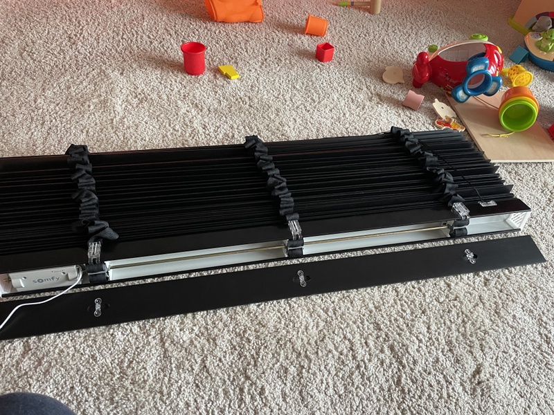

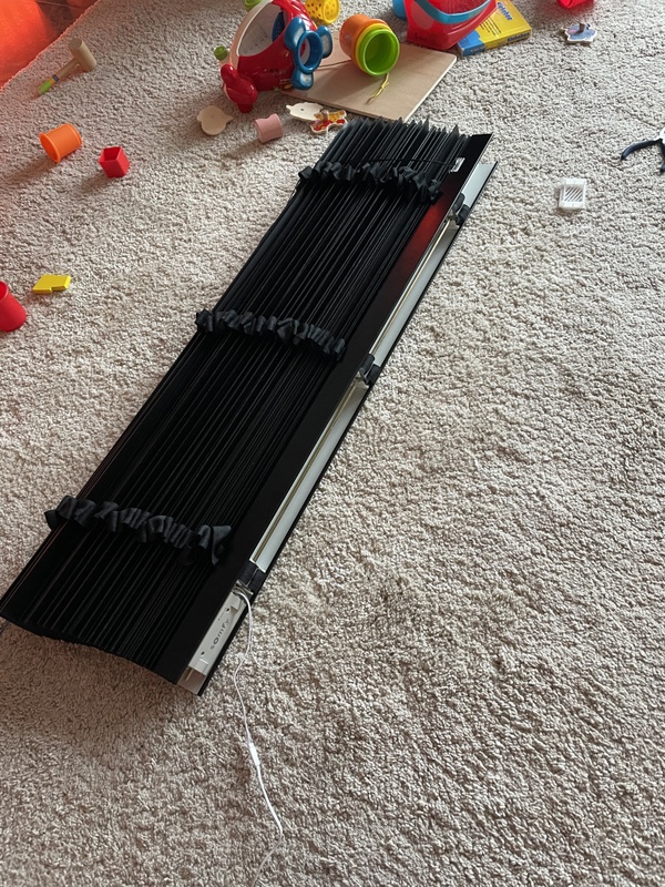

Hoi!
Toevallig heb ik dit zelf gedaan in januari 2021. Het werkt sindsdien vlekkeloos dus ik kan je wel wat tips geven. Ik heb gekozen voor zwarte houten jaloezieën van Veneta, met houtnerf. Het enige nadeel is dat je ze goed schoon moet houden omdat stof duidelijk zichtbaar is.

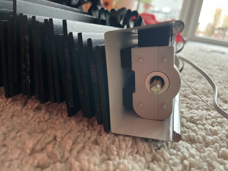

Je hebt gelijk dat de motor "altijd" kan, zolang de jaloezieën maar niet te smal zijn waardoor hij in de breedte niet past. Ook moet de bak natuurlijk hoog genoeg zijn. Het mechanisme om de jaloezieën handmatig te kantelen dien je te verwijderen.

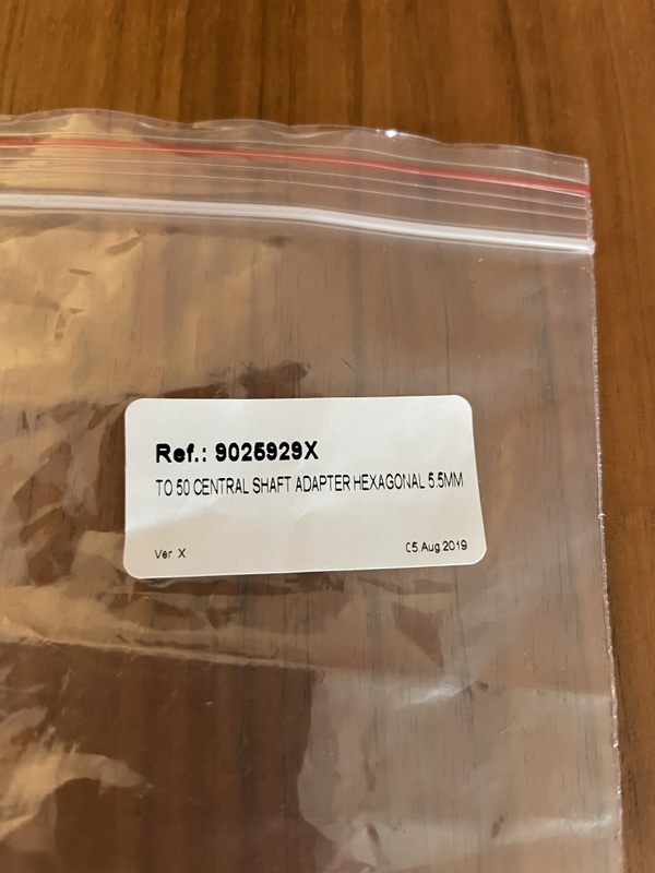

Daarnaast is de as-adapter belangrijk, dit kleine stukje plastic moet goed aansluiten op de as. Zelf heb ik bij aanschaf van de motor drie verschillende as-adapters besteld (5mm, 5.5mm, 6mm). De 5.5mm-adapter bleek in mijn geval perfect te passen. De overige twee waren niet bruikbaar. (Hier kon ik de 5.5mm as-adapter bestellen: https://www.zonwering-onderdelen.nl/tilt-only-wirefree).
Wat de webshops ook verkopen is een bovenbak-adapter. Die had ik ook twee besteld, maar beide zorgden er niet voor dat de motor goed werd uitgelijnd met de as. Achteraf blijkt dat deze adapter niet zo belangrijk is. Je kunt namelijk ook wat vilt (of ander materiaal) gebruiken om de motor op de juiste hoogte met de as te brengen.

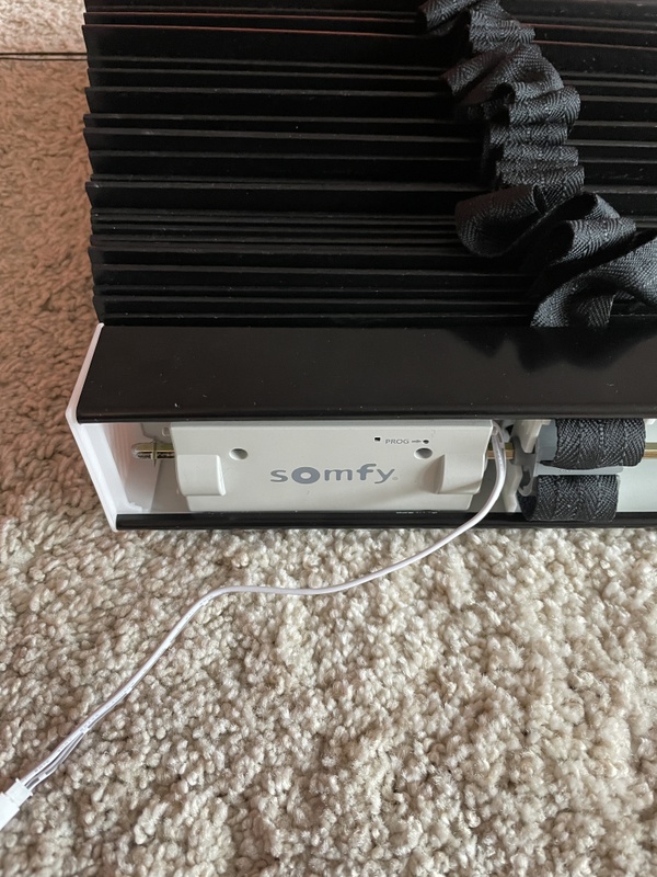

Qua energievoorziening heb ik gekozen voor een vaste kabel met een 12v-adapter. Je kunt hier iedere 12v-adapter (1A) voor gebruiken en hoeft niet perse de dure adapter van Somfy aan te schaffen. Wel goed op de polariteit letten.
Ik bedien de motor via Domoticz + rfxtrx433e. Zelfs wanneer de antenne van de motor in de bak ligt werkt dit voor mij goed. Je kunt 3 standen opslaan in de motor (open/dicht/my). De motor maakt redelijk veel geluid, dat had ik liever stiller gezien.
Ik heb enkele foto's bijgevoegd ter illustratie van bovenstaand verhaal.

Gisteren de order bij Veneta geplaatst, en zojuist alvast wat Somfy motororen met 5,5mm asadapters besteld. Ik ben zeer benieuwd! Dank voor je ervaring!
@Fraggar Inmiddels zijn de Veneta jaloezieën geleverd, en ook een aantal Somfy motoren liggen klaar.
De 5.5mm asadapter past inderdaad perfect!

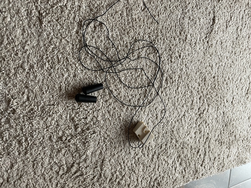

Met betrekking het verwijderen van het handbediende gedeelte: Ik vermoed dat je hiervoor de ijzeren stang eruit gehaald hebt en alle grijze bevestigingen eraf gehaald hebt om zo het witte blokje helemaal via de andere kant eraf te kunnen schuiven en de Somfy motor erop te schuiven? Dit omdat de stang aan de kant waar je de Somfy motor wilt hebben een verdikking heeft.

Bij de ene was dit inderdaad nodig, bij een andere lukte het op een andere manier. Maar ik herinner me dat dit sowieso goed te doen was.JBS schreef op zaterdag 25 juni 2022 @ 08:47:
@Fraggar Met betrekking het verwijderen van het handbediende gedeelte: Ik vermoed dat je hiervoor de ijzeren stang eruit gehaald hebt en alle grijze bevestigingen eraf gehaald hebt om zo het witte blokje helemaal via de andere kant eraf te kunnen schuiven en de Somfy motor erop te schuiven? Dit omdat de stang aan de kant waar je de Somfy motor wilt hebben een verdikking heeft.

Vanmiddag even gekeken en het was inderdaad eenvoudig. De stang kon er aan 1 kant in z'n geheel uitgeschoven worden waardoor het erop schuiven van de Somfy motor eenvoudig was.Fraggar schreef op zondag 26 juni 2022 @ 16:35:

Nog een, wat mij betreft noemenswaardige, meevaller van de Somfy Tilt 50 RTS in combinatie met de Somfy accu's: Wanneer de accu bijna leeg is, gaat de Somfy motor om de zoveel tijd kort op en neer. Dit is een mooi signaal dat de accu opgeladen dient te worden, een beter signaal dan dat de motor simpelweg niet meer reageert op een commando
Vanuit waar dit 'joggen' getriggerd wordt is me nog niet helemaal duidelijk. Merkt de motor dat de spanning af en toe weg/terug valt en gaat ie daarom kort bewegen, of stuurt juist de accu een specifiek signaal naar de motor..? Hoe dan ook, erg handig en een prettige onverwachte feature bij gebrek aan een een andere 'batterij (bijna) leeg indicatie'.

Heb 2 weken terug een eerste setje RTS tilt50 besteld en geïnstalleerd met eerder geplaatste instructies, werkt echt perfect. Had ik veel eerder moeten doen.
Door herindeling van de kamer konden we minder makkelijk bij de touwtjes, dus vandaar op zoek gegaan naar een electrische oplossing.
Vandaag de tweede set geïnstalleerd en meteen toegevoegd op hetzelfde kanaal zodat ze samen open en dicht gaag. Perfect.
