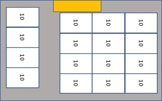

Optie 2: 3x4 zonneschans op Z-ZO en 1x4 zonnepanelen Z-ZW op betonvoet, 10 graden
Pro: Vergelijkbaar vermogen als optie 1, maar betere spreiding over de dag door 3 panelen op Z-ZW gericht.
Con: Nog steeds twijfels over robuustheid an 3x4 zonneschans op hoogte.

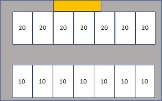

Optie 3: 2x7 panelen Z-ZO op betoenvoeten (10 + 20 graden).
Pro: Robuuste opstelling met laag zwaartepunt en lagere hoogte.
Con: Ongeveer 10% minder vermogen.
Afbeeldingslocatie: https://tweakers.net/i/IAke23eZ1o-tknPisLnrfJroOJk=/full-fit-in/4920x3264/filters:max_bytes(3145728):no_upscale():strip_icc():fill(white):strip_exif()/f/image/AtRRzp3nIOeNGaqrPCYBFybE.jpg?f=user_large
