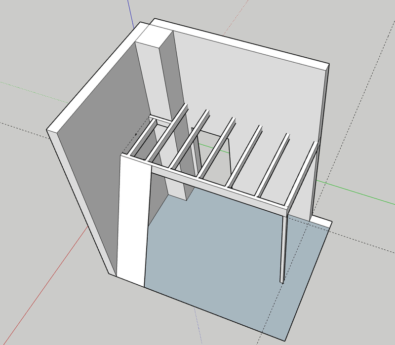

Beste Tweakers,
Wij hebben boven een ruimte die bijna vijf meter hoog is, daar willen we graag een vide in bouwen. Het idee is om die te betegelen en er een bad op te zetten. Nou is dat best een hoop gewicht dus ik wil even zeker weten dat het allemaal goed gaat.
Ik heb alles in sketchup getekend om de situatie goed uit te kunnen leggen.
De twee muren die je ziet zijn draagmuren (van baksteen gebouwd in ~1933), helaas is de derde muur geen draagmuur. Die muur staat ook niet op de tekening, maar zit aan de rechterkant tegen de balk waar je tegen aan kijkt op te tekening.
Het vierkant dat door de hoek van de kamer loopt is een schoorsteen. Het bad komt tegen de achtermuur boven de deuropening.
Het schuine vlak is de 'trap', deze heb ik er even ingetekend voor de beeldvorming. De kamer is een stuk langer dan op de tekening dus er is genoeg ruimte om die minder steil te maken.
Mijn vragen:
1. Wat is de beste manier om de balken aan de draagmuren te verbinden? Het lijkt mij erg makkelijk om balkdragers te gebruiken maar ik heb het idee dat inmetselen een stuk steviger is.
2. Er zit een deur onder een aantal balken. Nou liggen er natuurlijk wel vaker balken boven deuropeningen, maar ik vermoed dat er een bepaalde minimale afstand tussen de deur en de balk moet zijn? Weet iemand wat hier de regels voor zijn?
3. Welk hout moet er gebruikt worden? Ik kan voor de 'vloerbalken' de balkenschuif gebruiken. Maar de balk die aan de voorkant loopt zal het volle gewicht van al die balken, de tegels en de vloer moeten dragen. Is er een manier om zelf vast te stellen type balk daar nodig is?
4. Één van de hoeken kan niet steunen op een draagmuur. Ik wil graag deze hoek laten steunen op een balk die ik laat steunen op twee balken van de vloer daaronder (door middel van een balk tussen die balken in). Hoe bereken ik het formaat van de balk die nodig is voor de verbinding tussen de hoek en de vloer daaronder?

  • jadjong
Gunner0616 schreef op zondag 20 maart 2022 @ 18:33:
Mijn vragen:
Inmetselen is altijd sterker, maar wel moeilijk als je het aan beide kanten wilt doen in een bestaande situatie.
Geen minimale afstand in hoogte tussen deurpost en balk, hangt af van belasting en materiaal muur. Dwarsbalk kan altijd en doordat die behoorlijk strak op de muur komt ontneem je weinig kracht van de balken waaraan je de dwarsbalk bevestigd.
Ja, al het gewicht bij elkaar optellen en daar de helft van is een verdeelde last op de balk. Hier heb je een rekenvoorbeeld.
Je bedoelt de verticale steunbalk? Verticale belasting van materiaal is vele malen hoger dan wanneer deze horizontaal gebruikt worden. Een stukje wat je over hebt van de andere balken is meer dan voldoende overkill.
  • Beste antwoord ✓
  • jadjong
Mijn vragen:
  • Gunner0616
  • Laatst online: 07-09 11:04
Dat zijn nog eens antwoorden waar je wat aan hebt. Bedankt @jadjong! Wat bedoel je precies het onderstaande?
  • jadjong
Gunner0616 schreef op zondag 20 maart 2022 @ 19:38:
Een dwarsbalk tussen balk twee en vier die samen het gewicht van balk drie op zich nemen. Zoals je ook hebt gedaan met balk een/twee en de linker muur.
Afbeeldingslocatie: https://tweakers.net/i/wSEeWHM2KJA3tNCIuOBxKCE-KVw=/800x/filters:strip_exif()/f/image/tOZIh8i9I2qP2pwnzqarRXMf.png?f=fotoalbum_large
Balk 2&4 dragen het gewicht van balk 3. Doordat dit zo dicht bij de ophangpunten zit is het in dit geval niet heel erg relevant.
