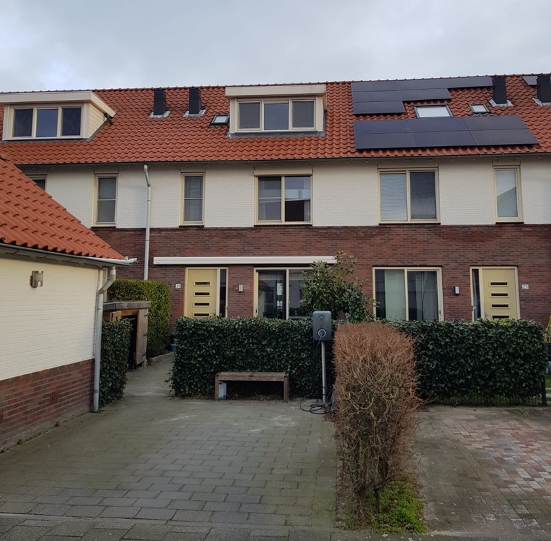

Beschikbare (dak)ruimte
Totale dakbreedte: 6m.
De dakkapel bepaalt voor een groot deel wat er kan, alsmede de schoorsteen en het dakraampje.
Dakkapel:
Erboven: 245cm. Eronder: 175cm. Links van dakkapel: 230cm. Rechts van dakkapel: verwaarloosbaar.
Op de dakkapel kan ik niets leggen (wordt te zwaar).
Overige afmetingen: onder dakraampje: 240cm. Onder schoorsteen: 385cm. Boven schoorsteen: 225cm.
Qua legplan heb ik het beste van meerdere offertes gedistilleerd: het lijkt mij het beste er 5 boven de dakkapel te doen (met een 'gat' bij de schoorsteen) en 4 eronder, in een soort lage L-vorm. Zo:

  • AUijtdehaag
micro-omvormers of optimizers?
Geen van beiden.
De schaduw is van dien aard dat een stringomvormer zoals SMA of Goodwe wel om kan gaan met de schaduw. Zie ook deze post: AUijtdehaag in "Zelf zonnepanelen plaatsen op een dak met bitumenshingles"
is in de buurt van 1 euro per Wp nog haalbaar?
Ja. Met een stringomvormer.
is zoveel garantie en dure glas-glas panelen echt nodig?
Nee. En over 10 jaar is alles al technisch achterhaalt tov wat er dan te krijgen is.
Alvast dank.
Graag gedaan.
Neem hier een stringomvormer, dan heb je nog een mppt ingang vrij en leg je nog 5 of 6 panelen op noord boven je dakkapel erbij op de 2e tracker.
De panelen op noord doen altijd nog 50% van zuid.
Brengt meer op dan micro omvormers of optimizers zonder noord en kost niets maar amper meer.

Ik heb een ander bedrijf aangeraden gekregen: De Eilanden. Op hun site lees ik deze basis-offerte:
9 x Jinko Solar Tiger N-type Full Black 365WP
Goodwe GW3000-NS 3.0k omvormer (3285 WP / 3120 kWh)
voor € 4350,00 (*€ 3595,00 na teruggave BTW), inclusief installatie.
Dit lijkt me een goede prijs (alhoewel er vast nog wat meerwerk bij komt). Maar heeft deze Goodwe inderdaad voldoende schaduwmanagement om bij mij het OK te laten werken?
