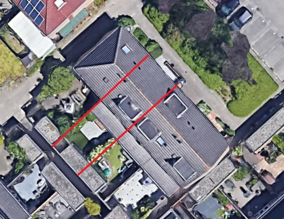

Beschikbare (dak)ruimte

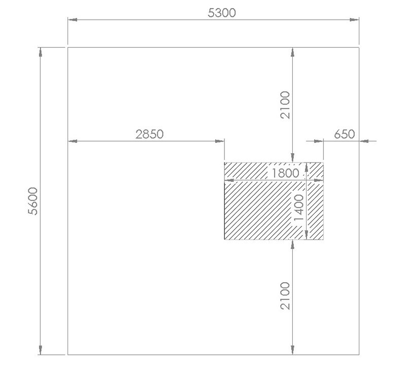

uitbouw is een schuin dak, hellingshoek rond de 17%. 2,2 meter lang en 5,3 meter breedt
schuine dak vanaf dakkapel = 5 dakpannen (afmeting geen idee)
schuine stuk dak onder dakkape = 4 dakpannen (afmeting geen idee)

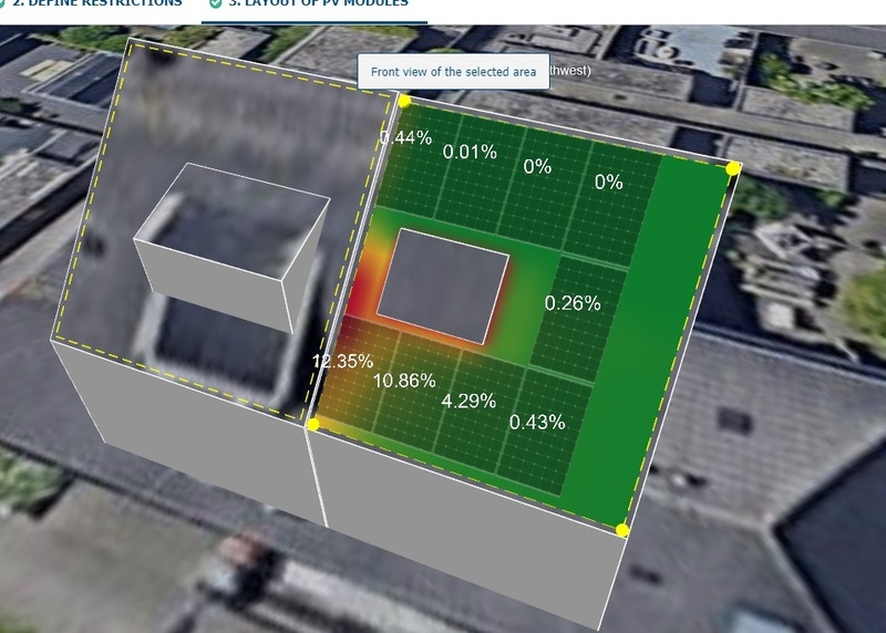

Schaduw
Dak is zuid-west georienteerd.
De uitbouw zit ongeveer een uurtje eerder in de schaduw, foto bovenaan is gemaakt op 11 feb om 16:45
Daarnaast zorgt het dakkapel voor een schaduw bij het draaien van de zon (zie ook foto's)
er staat een airco op het dakkapel, deze kan wellicht iets schaduw geven voor de panelen bovenin

Reeds verkregen offertes
afbeelding 1
Afbeeldingslocatie: https://tweakers.net/i/Ee3jd0YEWiteA5Ql0KEUDVrhsog=/full-fit-in/4920x3264/filters:max_bytes(3145728):no_upscale():strip_icc():fill(white):strip_exif()/f/image/3Q5S6ptIFqy3DcCXUlr60wwn.jpg?f=user_large
afbeelding 2
Afbeeldingslocatie: https://tweakers.net/i/fa_IFp6RAU0XuhMi_pEM4BMSuPk=/full-fit-in/4920x3264/filters:max_bytes(3145728):no_upscale():strip_icc():fill(white):strip_exif()/f/image/uQEWijUUATUwQo42PiNPNSTF.jpg?f=user_large
afbeelding 3
Afbeeldingslocatie: https://tweakers.net/i/tQ0LZsXv4BrPLWMF7Gp-8h8e_Ek=/full-fit-in/4920x3264/filters:max_bytes(3145728):no_upscale():strip_icc():fill(white):strip_exif()/f/image/Y0V9edgq9xYaXfAQEZ3ukYlP.jpg?f=user_large
afbeelding 4
Afbeeldingslocatie: https://tweakers.net/i/3bmiM79GIOLnS3Q7kYgQAtblazs=/full-fit-in/4920x3264/filters:max_bytes(3145728):no_upscale():strip_icc():fill(white):strip_exif()/f/image/aHYLZG6qf8NvwLhGo02w6HOv.jpg?f=user_large
afbeelding 5
Afbeeldingslocatie: https://tweakers.net/i/vBXm1G_su-S2sx3rbzwyTZVwzWk=/full-fit-in/4920x3264/filters:max_bytes(3145728):no_upscale():strip_icc():fill(white):strip_exif()/f/image/m0vPRNyjAnyU80QbYvHVAjqK.jpg?f=user_large
offerte 1offerte 2offerte 3offerte 4 (zelfde als offerte 3 maar dan 10 panelen)Offerte 5Offerte 6 (zelfde als 5, maar dan serieel)
paneel 17 x REC Alpha Pure Black 405 REC405AAPureBlack11x Hyundai Heavy Industries Co. Ltd., HiE-S400VG mono9x Hyundai 400 Full Black Shingled10x Hyundai 400 Full Black Shingled10x REC 365Wp TwinPeak 4 Black - 1755x1040x3010x REC 365Wp TwinPeak 4 Black - 1755x1040x30
paneel 23x Panelen REC Alpha Black 370 REC370AABlack
WP totaal394544003600400036503650
omvormer 1Solder Edge SE 4000hSolarEdge SE HD-Wave 3680H1x APS DS3 Micro omvormer 2 panelen (Max 500Watt) (3,8A)(1fase)1x APS DS3 Micro omvormer 2 panelen (Max 500Watt) (3,8A)(1fase)10x Micro-omvormer Enphase IQ7+ (1-FASE)Goodwe GW3000-XS (1-fase) 1xString
omvormer 22x APS QS1 Micro omvormer 4 panelen (Max 410Watt)(5,2A)(1fase)2x APS QS1 Micro omvormer 4 panelen (Max 410Watt)(5,2A)(1fase)
optimizers10 x onbekend11 x Power Optimizer S440xxxx
paneelgarantie25 jaar25 jaar25 jaar25 jaar25 jaar25 jaar
omvormer garantie12 jaar12 jaar20 jaar20 jaar25 jaar25 jaar
optimizer garantie12 jaar25 jaarxxxx
installatie garantie 10 jaar10 jaar10 jaar10 jaar10 jaar10 jaar
garantie montage materiaal20 jaar?20 jaar20 jaar20 jaar20 jaar
garantiefonds?SGZEneeGFDEGFDEneenee
legplanzie afbeelding 1zie afbeelding 2afbeelding 3afbeelding 4afbeelding 5afbeelding 5

Daarnaast twijfel ik of legplan 2 wel realistisch is qua maat

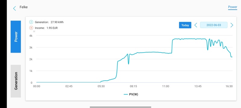

zie ook mijn dak:
Afbeeldingslocatie: https://tweakers.net/i/pmAntRVrEp7p_jSmhWtMQh6LOBA=/800x/filters:strip_icc():strip_exif()/f/image/zEIjX9TSS3qKr0nySCXoVUOa.jpg?f=fotoalbum_large
ik heb al mijn panelen oost-west liggen.
je kunt goed zien dat oost en west op andere momenten hun top halen.
hier door heb ik dus 6430Wp op een 4000W omvormer hangen.
met de GW3000T-DS die heeft 2x een mpp en voor die kleine meer prijs kun jij het dus ook zo doen.
denk dan aan 7x350Wp op zuid-west en dan +/-8x350Wp op noord-oost.
(afbeelding 2, maar dan de onderste panelen droppen, dat word te lastig.)
op dit moment krijg je zoveel geld voor over productie, dus waarom niet vast voorbereiden op de toekomst.
extra kWh's het is 100x makkelijker opmaken als opwekken.
als je laat leggen, laat het dan in 1x goed doen. ;)
(en ja er is nog wel wat te schuiven in dit plan, zeker de noord-oost kan ook 12 panelen bevatten met nog steeds de zelfde omvormer.
of als je wil een omvormer die een stapje groter is, maar nog steeds 16A max is b.v.
maar ook doordat ik niet 100% de maten weet kun je alles schuiven.
een normale string omvormer zoals de goodwe, die kan tussen de 6 en de 12 panelen aan per mpp.
dus schuif ruimte genoeg. ;) )

Is niet handig om toch even een dakpan of het dakvlak op te meten? Dan weet je ook hoeveel panelen je kwijt kan.
Als je het laat leggen, zou ik zeker ook informeren hoeveel het vol leggen van het no-dak extra kost. Waarschijnlijk valt dat mee. Bij de offertes met een stringomvormer is het mogelijk een complicatie dat je al 2 verschillende dakvlakken met een andere hellingshoek hebt, terwijl de meeste stringomvormers maar 2 mppt trackers hebben.

Daarom wellicht beter om alleen panelen op het ZO en NO dak te plaatsen en niet op de uitbouw?
Op de uitbouw heb je juist redelijk wat ruimte beschikbaar met een gunstige oriëntatie. Zonde om daar niets neer te leggen als budget verder geen beperking vormt!

Dak aan NO kant ziet er ongeveer NO kant ziet er ongeveer zo uit, nadat wij recent dakramen hebben laten plaatsen (geaceerde gedeelte)

Daarnaast even schaduw bekeken, met name vanuit het dakkapel van de buren.
de panelen waarop 12%-10% staan.. beinvloeden die niet de opbrengst in de string? Of.. weet de omvormer hier mee om te gaan?

Ja hoor dat regelen de bypass diodes in de panelen wel en komt dus wel goed.
Wel is het altijd een goed idee om met de hele zaak een beetje te schuiven zodat je zoveel mogelijk uit de buurt van de schaduw blijft. Kan je niet alles naar rechts uitlijnen? Dat zou ik doen, of als daar nog een paneel past mag dat ook ;)
Als daar rechts nog panelen passen, dan in principe daar panelen leggen ipv de panelen die nu 10 / 12% schaduw hebben. Als je kwa aesthetiek er mee wil schuiven tenminste. Niet iedereen staat daar open voor, voor een volledig “tetrisdak” zoals ik heb >:)

Inmiddels is mijn systeem geplaatst, maar helaas met een andere omvormer dan de laatste offerte die ik had aangevraagd.
De goodwe 3600d-ns ipv de 4200
Er liggen nu 16 x 400 wp panelen, waarvan er 9 op NO dak en 7 op het ZW dak.
Deze omvormer heeft volgens de specs een max AC vermogen van 3,68kW. Als ik in mijn App van kijk, lijkt het alsof het systeem daar tegenaan hikt, het lievert niet meer dan 3600-3700 W
Mijn conclusie: de omvormer is te klein...

Heeft iemand hier ervaring mee? Ik ben nog niet echt overtuigd namelijk.
Mijn opbrengst grafiek ziet er ongeveer zo uit: voor 8 uur opbouw naar 2,5kW, 8:00 tot 11:30 ongeveer op 2,5kW, daarna van 11:30 tot een uur of 15:00 op maximaal vermogen 3,7 kW, daarna zakt het langzaam.

@Felke Mmm… ik betwijfel het, maar misschien dat ervaringsdeskundigen hier je een beter antwoord op kunnen geven.
Ik kom uit bij jou met 0,85 op 5440, deze omvormer kan tot 4680, dan mis je met de beste dagen zo’n 760.
De Goodwe 4200 zegt Aanbevolen Aangesloten Vermogen: 4000-5460 WP.
Heb je geen PVoutput?
Edit: Over dat 30% minder is alleen omdat de kleinere omvormer eerder zou opstarten, maar volgens mij maakt dat niet uit tussen de 3600 en 4200 van Goodwe, die hebben hetzelfde opstart minimum.

Laat de output grafiek eens zien. Beide strengen leveren hun piekvermogen niet op hetzelfde moment en een klein beetje aftoppen is niet zo heel erg (je omvormer is al eerder wat efficiënter) dus het kan zijn dat het zo erg nog niet is. Die formules die je aan houdt zijn overigens zo niet van toepassing.
Bij een normale Zuid-opstelling kan je omvormer 20% kleiner zijn dan je Wp is ongeveer de stelregel. Voor O-W is dat heel anders. Maar ik zou die niet nog een keer corrigeren met de 0,88 voor een Z-opstelling. Wat die waarde is (aantal Wp = opbrengst per Kw per jaar) is echt een heel andere waarde en niet te vergelijken op deze manier.

Mojo schreef op vrijdag 3 juni 2022 @ 15:42:
Deze is van vandaag
Afbeeldingslocatie: https://tweakers.net/i/txXWCTsTUw_NGfHRCkkRrDIxKUk=/800x/filters:strip_icc():strip_exif()/f/image/iwvIwJheVv6AxXQRHSWAwFsV.jpg?f=fotoalbum_large

Dit lijkt inderdaad wel redelijk wat af te toppen. Ik zie een streng al 2,5kw doen. Die 2e streng op het noorden komt er ineens bij (als er geen schaduw meer is zo te zien) maar ik zie niet echt een grafiek die best afvlakt.
Een 4200W omvormer lijkt me hier beter passen inderdaad.

Ik heb nu 2 rapporten ontvangen, beide met solaredge ipv Goodwe en 1 string ipv 2 strings.
1 x SE4000H (dit zou dus ongeveer de goodwe 4200d-ns moeten zijn)
4.29kW | 107%
1 x SE3680H (dit zou dus ongeveer de goodwe 3600d-ns moeten zijn)
4.29kW | 117%
rapporten hier: https://easyupload.io/m/69yojt
Beide leveren exact hetzelfde resultaat op.. vind het nogal vreemd.. hoe kan een iets kleinere omvormer nou zoveel efficiënter zijn?
Ik ben nog niet overtuigd als ik eerlijk ben.

@Mojo doe eens niet met dat soort gare vuistregels rekenen... dat klopt vaker niet dan wel. Even in Sunny design proppen is niet moeilijk.
De grafiek van @Felke zit echt niet veel aftopverlies in. Een half uur voor een na de hoogste zonnestand, en op de piek misschien 100-200W.
Dat heeft dus ~0,1kWh verlies... Nou nou.
Een zwaardere omvormer die niet aftopt geeft niet per se een beter jaar resultaat. Hoeveel veel specs overeen komen hoeft het niet geheel dezelfde onderdelen te gaan. Van de week nog een aftoppende 5kW SMA gesimuleerd die meer gaf dan de niet aftoppende 6kW.
Het rapport met de SE3680H ziet er keurig uit. Dakkapellen ingetekend, ook van de buren.
Enige wat ik zou veranderen is S500B optimisers. Het lijkt in de simulatie goed te gaan, maar in principe is 7x60V krap voor de 400V string spanning, dus zo goed als geen schaduw management op heldere dagen zolang het andere dak in de schaduw ligt. Met S500B geef je systeem de ruimte om de kracht van het Solaredge systeem ook te gebruiken.

Ronald schreef op zaterdag 4 juni 2022 @ 19:00:
Die rapporten zijn het bewijs van het bedrijf dat het bij mij gelegt heeft, om aan te tonen dat er geen verschil zit tussen de GoodWe 3600 en 4200
Ik heb dus helemaal geen solaredge systeem.. (maar goodwe 3600 op het moment).
Appels met peren dus.
Ben benieuwd of die vlieger nog steeds op gaat dan qua efficiency?

Je hebt gelijk, ik doel meer dat die stelregels die door TS genoemd worden in compleet de verkeerde context worden gebruikt.
Overigens weinig mis met een stelregel om even op een bierviltje globaal na te gaan of er iets beter kan, maar zover waren we idd al.

Als ik je grafiek bekijk, denk ik dat je aftopverlies wel meevalt op jaarbasis. Aan de andere kant zie ik op het eerste gezicht ook niet echt een reden waarom de 3600 efficiënter zou zijn dan 4200. De efficiëntie en opstartspaninng zijn gelijk volgens de datasheet. De 3600 (180) heeft wel een iets lager mppt bereik bij vol vermogen, maar die van de 4200 (210) is ook voldoende laag met de Hyundai panelen (7x38.5 Vmmp=269.5)
