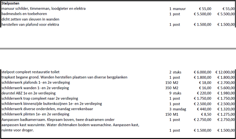

Wij hebben een huis gekocht en daar moet een aantal dingen aan verbouwd worden. Ik heb hieronder ook details van de offerte geplaatst maar het gaat op hoofdlijnen over het volgende:
  • Doorbreken keukenmuur voor het creeren van een open keuken
  • Verwijderen van de badkamer en plaatsen nieuwe badkamer incl. bijkomend werk voor leidingen, electra e.d.
  • Verwijderen en plaatsen van 2 nieuwe toiletten (incl. weghalen oude tegelwerk, nieuwe tegelen, stuccen, electra e.d.)
  • Vloer verwijderen in serre en egaliseren
  • Schilderen en stuccen van de volledige woning
Lastig om samen te vatten maar in de offerte staan alle details en werkzaamheden.
Totale kosten voor de werkzaamheden komen uit op 148k (met daarin zeer veel stelposten).
Dit is veel geld maar krijg er niet echt een gevoel bij of dit teveel geld is voor het werk wat moet gebeuren. Ik hoop dat iemand hier een beter gevoel bij heeft en wat feedback kan geven over hoe realistisch dit is :-)
Paar specifieke vragen:
  1. Toiletten - 6k voor het renoveren hier van - lijkt me veel zelfs met hoge plafonds van 3 meter. Dit zou gaan om alles weg te halen en het plaatsen van nieuwe spullen incl. tegels op de vloer & grond en stuc & schilderwerk. Iemand een idee bij de kosten voor iets dergelijks (geen gouden kranen of toiletpot)
  2. Risico post - Wat vragen gesteld aan de aannemer en het is een soort van post onvoorzien blijkbaar waar je als er geld van overblijft niks van terugziet... Hoe werkt dit normaal gesproken.
  3. Hoe gaan jullie om met alle stelposten? Probeer je daar vantevoren een afspraak over te maken dat als we hier overheen gaan dat er dat er dan een seintje komt en wat als je eronder blijft? Alles afrekenen op basis van gedaan werk? Lijkt me lastig om dit te kunnen beoordelen.

ik vind het lastig om alles te beoordelen, maar vind het sloopwerk allemaal stevig aan de prijs.
Verwijderen keuken: 880 euro. Als je je kwaad maakt haal je die er in een ochtend in je eentje uit. Hoogstens voor het aanrechtblad moet je misschien even met 2 man zijn.
Sloopkosten vind ik in ieder geval pittig.
Wel fijn dat eea redelijk opgesplitst is, maar kan ook verwarrend werken. Tel eens per ruimte op wat eea kost, en kijk of je dat reëel vind.

Sommige dingen zijn redelijk, andere erg duur. Toen je 6k voor toilet zei dacht ik 6k voor 2 toiletten, dat is aan de prijs maar kan nog, per toilet is echt veel te duur.
Verder denk ik dat het juist omdat t zo uitgesplitst is het te duur word. waar je een kleine klus als bv een uur rekent per stuk zou je als je er 4 achter elkaar doet ze in 2 uurtjes klaar hebben. Dan heb je al 2 uur teveel betaald.

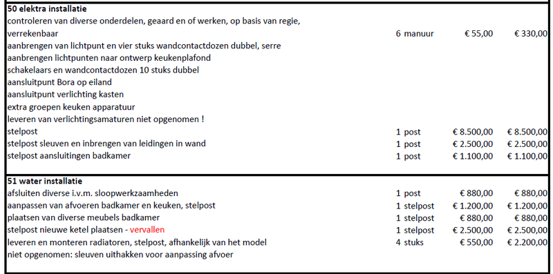

Soms is het lastige werk ook relatief goedkoop en het simpelere werk duur. Neem bv de elektra waarbij het freeswerk 1500 is en het installatiewerk 8500 waarvan zo op het eerste oog het grootste deel arbeid. Bij dat laatste is of het aantal uren erg hoog of het uurtarief of de winstmarge.
Sloopwerk is ook zo'n punt. Dat kun je duur laten doen, maar in principe kan bijna elke ongeschoolde met wat gereedschap en spierkracht het doen.

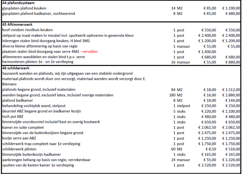

€ 36000,- voor al het schilderwerk in huis... (ex. BTW en ex. 5% risico!) Pfoeh hey. ;( 8)7
Waaronder:
1750 euro voor het schilderen van één trap..
(wordt die in meerdere kleuren geschilderd?? Als in: tredes andere kleur dan zijwanden en stootborden bijvoorbeeld? Dan is het namelijk héél erg veel afplakwerk... zo niet, dan is het aanzienlijk eenvoudiger)
5000+ euro voor het schilderen van alléén de binnenzijde van je buitenkozijnen in het hele huis...
(zijn die echt in heel belabberde staat? Moeten de draaiende delen helemaal eruit gehaald worden? Gestript van alle beslag? Nieuwe tochtrubbers erop? oude verflagen volledig verwijderen? Opnieuw dubbel gronden en aflakken? )
€ 16 /m2 voor wanden schilderwerk exclusief de verf/latex !!!
Dat komt dus op €8400 voor alleen het schilderen van de wanden in huis, EXCLUSIEF de verf!, en ex. BTW..
Ik heb een paar jaar geleden voor het laten schilderen van een paar van de wanden € 13 /m2 betaald, en dat was inclusief (hele dure) Sigma SigmaPearl Clean Matt superafwasbare latexverf, en voorstrijken, en tussendoor schuren...
Ik vind het dus nogal heel erg duur... Kun/wil je zelf niets doen, bijv. qua verfwerk?

Voor de 30M3 aan puin containers staat er 1633 euro incl. BTW. (1350 excl.)
Een container plaatsen en weer ophalen kost ongeveer 125 euro incl. voor 6M3.
Voor 30M3 puin kost je dat dan 625 euro.
Dus die 1633 euro is best veel ongeveer 1000 euro teveel.
Ofwel 1000 euro voor het even aanwijzen waar de container moet staan en een berichtje om door te geven dat hij weer opgehaald moet worden.

Er staat alleen container, dus niet voor alleen puin, hoogstwaarschijnlijk voor gemengd bouw en sloopafval, en dan is dit een gangbare prijs.

Er zal ongetwijfeld niet alleen schoon puin uit de woning komen. Een 10m3 container voor sloopafval is vele malen duurder. Als jij die kunt vinden voor minder dan €500 incl, ben je al goed bezig.
Dit soort bedragen roepen is dus een beetje onzin..

Dank voor alle reacties! Genoeg aanknopingspunten voor discussie met de aannemer in ieder geval voor de definitieve offerte!

Die keuken staat al voor weinig op marktplaats - laat ik er wel door iemand uithalen die hem wil hebben. Dat leek me inderdaad een snelle besparing! Overig sloopwerk is wat lastiger in te schatten maar er moet ook een dragende muur uit en dat wil ik wel goed gedaan hebben :-)

Als het zou gaan om een container voor sloopafval dan zou er niet bij staan 6x 1m3 bouwafval.
Vandaar dat het dus wel om puin moet gaan.

De trap gaat in 1 kleur maar het is denk ik een behoorlijke arbeidsintensieve klus incl. verwijderen en terugplaatsen loper. Geen idee hoeveel uur een trap kaal schuren en weer schilderen (2 lagen) kost? Maar met de uurprijs van de schilder (55 euro/uur) moeten er wel flink wat uren in gaan. Daar gaan we ook zeker verder over praten.
Qua schilderwerk - goed punt dat dit excl. de materialen is dat had ik er nog niet uitgehaald! Waar zag je dit precies? Ik denk dat de kosten voor de arbeid redelijk is in deze markt (helaas) een andere offerte laat nl. dezelfde kosten zien (16 euro/m2).
Kozijnen schilderen is wel echt nodig en zal ook grondig moeten worden aangepakt dus vermoed dat dat qua uren/kosten wel klopt.

desmond schreef op zondag 20 maart 2022 @ 21:09:
Eens met @BrainCrash Schilderwerk lijkt mij ook zeer hoog geoffreerd. Eerste zoekresultaat rept over 30-40 euro.
Ik ben een paar keer betrokken geweest bij verbouwingen van vergelijkbare grootte en ik zou nu met een architect in de arm nemen. Kost 20%, maar dan heb je er ook geen gezeur over. Je loopt een groot risico dat de kosten nog flink gaan oplopen.
Architect (binnenhuis) is al in de arm genomen - Dat kost ons geen 20% maar dat lijkt me ook vrij veel?
Uurtarief voor het werk is inderdaad hoog dus daar moeten we zeker naar kijken. Had zelf gekeken op: https://www.homedeal.nl/verbouwing/
Daar staan tarieven per soort werk en die liggen lager dan de 55 euro die nu gevraagd wordt.

Frostie schreef op zondag 20 maart 2022 @ 20:46:
Dat staat onder kopje - 46 schilderwerk -,
en dan bij de regel die het over de 180m2 heeft:
"wanden begane grond, exclusief latex, inclusief overige materialen"
Aangezien muurverf eigenlijk per definitie altijd een vorm van latex is, staat hier dus dat de verf *voor op de muren* niet inbegrepen is. Bij de andere verfposten staat deze opmerking er niet bij... dus zou het daar wel bij zitten?
Die overige materialen zijn dan.. de versleten rollers / kwasten, en de rolletjes afplaktape... of zo... :+
Op zich kan ik die 16 euro/m2 in de huidige markt wel snappen, maar dan ga ik er wél vanuit dat daar gewoon HEEL goede verf bij inbegrepen zit!
(Alà de genoemde Sigma SigmaPearl Clean Matt, of bijvoorbeeld Sikkens Alphacryl Pure Matt SF.
Zeg maar de beste muurverven die er zijn... en die wil je absoluut ook gebruiken!

BrainCrash schreef op zondag 20 maart 2022 @ 21:44:
Excuus had het ook gezien nadat ik postte - dit lijkt me idd erg raar en lijkt ook vreemd dat het bij de andere posten niet erbij staat. In ieder geval tijd om daar nog eens naar te vragen!

Wat is realistisch?
Heb je veel geld en twee linkerhanden? Is het huis 9ton+ waard? Hecht je waarde aan de aannemer? Woon je er al of wil je er snel in?
Is overal het antwoord "ja" dan is het in deze periode een niet onrealistische prijs. Ik zeg bewust niet realistisch, omdat je hier 5 jaar geleden een half huis voor kon kopen.
Als je meer het pragmatische antwoord wilt hebben dan kan je alles ook voor 40k krijgen mits je het totaal anders aanpakt. Dat wil zeggen dat je zelf (met vrienden/familie) een weekje gaat beunen. Vervolgens zelf goede (locale) lieden zoekt.

Drie maanden werk met zowel ruwbouw als interieurbouw. Materiaalprijzen stijgen met de dag.
121.000 (aanneemsom) *0.60 voor een 40/60 verdeling in materiaal en arbeid.
726000 aan arbeid, 12 weken lang. Dat is 6000 per week, ofwel drie poppetjes die de hele week bezig zijn voor 50.- ex btw per uur.

jadjong schreef op maandag 21 maart 2022 @ 07:01:
Interessante manier om er naar te kijken (had ik nog niet gedaan) - Dat klinkt niet eens zo heel onredelijk.

Los van de prijs te hoog, normaal of te laag is: Wat vind je er zelf van?
Vind je het waard om 150k te betalen voor deze klussen?
Persoonlijk zou ik echt nog een keer achter mijn oren krabben, aangezien een deel van de klussen wellicht makkelijk zelf gedaan kan worden. Dat kan je nog wel wat van de prijs afkrijgen.
Klussen die je wellicht makkelijk zelf kan doen, al dan niet met hulp van een paar maten die daarna nog een biertje komen drinken:
* verwijderen deur met kozijn hal/keuken - 330 euro
* verwijderen keuken plafond - 440 euro
* verwijderen wand- en vloertegels (keuken) en afvoeren naar container, vloer schoon opleveren - 880 euro
* verwijderen keuken - 880 euro
* verwijderen bestaande boekenkast - 330 euro
* verwijderen vloertegels (eetkamer en serre) en afvoeren naar container, vloer schoon opleveren - 660 euro
* verwijderen wand- en vloertegels (badkamer) en afvoeren naar container, vloer schoon opleveren - 1.200 euro
* verwijderen bestaande douchewand - 440 euro
* afvoeren bestaande bad meubels - 110 euro (voor een ritje naar de stort)
Deze relatief simpele klussen, besparen je 5.270 euro. Daar gaat nog 5% risico (263,50 euro) en 0,05% CAR verzekering (26,35 euro) en 9% BTW (474,30 euro) overheen.
Bij elkaar scheelt het zelf verwijderen dus 6.034,15 euro.
Als je je hier een paar dagen druk over maakt, kan je dit met een week wel voor elkaar krijgen.
Ook de post van "diverse kleine reparaties waar oneffenheden en gaten aanwezig zijn. Stelpost verrekenbaar, mandag inclusief materialen" bij post 40 stukadoren vind ik aan de hoge kant. Dit lijkt meer het herstellen van eigen werk wat niet goed is gedaan. Gaatjes en oneffenheden gaan weg bij het stuccen, dus welk herstel moet hier gebeuren? Indien het in de "ondergrond" zit, dan kan je dit wellicht zelf opvullen met muurvuller. Hoeft niet 100% glad te zijn (want stuclaag komt er nog over).
Ook post 44 plafondsysteem is aan de hoge kant.
Gipsplaten plafond keuken en badkamer (vochtwerend) zijn aan de hoge kant. Ik neem aan, dat dit inclusief montage is (staat er nu niet bij, de rest is redelijk uit gespecificeerd).
De vochtwerende platen kosten bij de bouwmarkt namelijk iets meer dan 10 euro voor 1,56 m². Omgerekend heb je dus 5,13 plaat nodig. Natuurlijk heb je snijverlies, dus laten we (extreem genomen) dat je 10 platen nodig hebt. Dat kost dus 100 euro. Voor het plafond in de badkamer zit dus nog voor 580 euro arbeid en wat klein werk (rachelwerk, schroefjes). Klinkt mij vrij prijzig als het een recht toe recht aan badkamer betreft.
Hetzelfde geldt voor de keuken. Platen zijn iets goedkoper, maar zit ook flink wat marge op de arbeid.
Het TV meubel is, afhankelijk van formaat, materiaal en kleur, ook aan de prijzige kant met 2.400 euro (excl.).
Ook de tijd die genomen wordt voor het hermonteren van de plinten om de 1e en 2e verdieping is vrij fors. 2 dagen werk voor plintjes? Dat doe ik zelfs nog wel wat sneller als niet professional zijnde.
Bij 46 Schilderwerk staat aangegeven dat jij (E. Biemans) het materiaal verzorgt voor de wanden. De prijs is dus exclusief de verf.
Wordt er binnen overigens geschilderd of gespoten? Dat maakt wellicht nog uit voor de verf die je moet halen. Spuiten gaat ook vele malen sneller dan schilderen en dan lijkt 2.880 euro mij ook aan de prijzige kant!
Waarom is de kamer en suite apart benoemd en zit dit niet bij wanden begane grond inbegrepen? Voor de en suite kamer betaal je ook nog eens 2.062,50 euro.
Trap schilderen is ook wel prijzig. Ik ben absoluut geen professional schilder, maar voor 1.750 euro zou ik toch eens overwegen om zelf een roller vast te pakken. Met twee dagen heb je een trap gedaan (om de tree lakken, zodat je nog wel naar boven en beneden kan gaan).
Bij stelposten komt er ook weer een hoop schilderwerk (plafonds en wanden) terug. Is dit niet dub bel met de post schilderwerk?
Maar het beste vergelijk wat je kan doen is een spiegel maken door meerdere offertes met elkaar te vergelijken, waarbij de werkzaamheden natuurlijk ook het zelfde zijn. Anders ga je appels met peren vergelijken.

  • KaiseRRuby
  • Laatst online: 26-10 13:05
Puur ter referentie:
Ik heb exact een jaar geleden qua schilderwerk en sauswerk betaald:
18,15 euro per vierkante meter voor het plafond
17,05 euro per vierkante meter voor de wanden (2,60 hoog)
Dat was inclusief de verf. Heb later de trap nog los laten schilderen, dat was een open trap, wel met een hoek en met een kast aan de rand van de trap die ze ook mee hebben genomen: 1.100 euro.

Frostie schreef op maandag 21 maart 2022 @ 09:05:
Veel geld? Nee, maar wel 2 linkerhanden :-)
Huis 9ton+ waard - euh ja 1.2 volgens de laatste taxatie.
Aannemer lijkt me goed en heeft veel werk met restauratie van oude panden gedaan (deze komt uit 1880)
Ik woon er nog niet maar we willen er eind juli wel wonen :-)
We kunnen dit betalen mede doordat we ons huis verkocht hebben voor een goede prijs (20% boven vraagprijs :Y ) dus daar hoeven we het niet voor te laten ik wil alleen ook weer niet het dubbele betalen voor het werk wat moet gebeuren.
Dan gewoon doen en dan er vanuit gaan dat die 150k veel meer wordt. :)
Met zo'n pand en je twee linkerhanden, kan je maar beter compleet ontzorgd worden en dat alles dan tip-top is. Het huidige vraag & aanbod is helemaal krom en eigenlijk mag je blij zijn dat je iemand hebt die op zo'n korte termijn alles voor je kunt doen.

  • FRANQ
  • Registratie: Juli 2017
  • Laatst online: 13:43
Qua schilderwerk zou ik echt even een paar goed bekend staande schilders uit de regio een prijs laten noemen.
Dat kan echt goedkoper. (wij hebben een hele goede uit omgeving nieuw-vennep)
Trap schilderen is altijd wel een dure.
Voor de rest valt het me op dat er erg veel stelposten op staan.

  • Ernemmer
Ernemmer
Being fit is free
Ik vind 'm heel erg hoog, veel dingen duren wel heel erg lang.
13m2 tegelvloer leggen doe je makkelijk in 8 uur en dat koofje rond de rioolbuis in de keuken kom ik wel voor 300 euro doen ipv de 550 euro voor 2-3 uur werk.
2500 euro voor sleuven in de muur is ook buitensporig hoog, dat is maximaal 2 dagen werk als je heel langzaam werkt.
1200 euro voor een H balk van 3m plaatsen is ook wel heel veel geld, de balk kost hooguit 400 euro, 800 voor het plaatsen is wel lekker verdienen.
Al het sloopwerk van de keuken is maximaal 2 dagen werk en kost je 3900 euro. Je wordt hier echt opgelicht imo.
En die 55-60 euro per uur klopt tegenwoordig wel voor vakmensen, maar volgens mij rekenen ze wel heel erg ruim met het aantal uren.

Ik kan je qua elektra wel een richting geven, ik calculeer zelf voor een kleine installateur in de regio hier. Ik vind het aanbod van het elektrawerk netjes, niet buitensporig duur. Let wel op wat voor schakelmateriaal je kiest want bijvoorbeeld mat zwart is schreeuwend duur en zeer beperkt leverbaar. En monteurs verkoop ik al 1,5 jaar niet meer voor 55€/uur. Is inderdaad een dingetje vraag en aanbod. Op het moment reken ik met bijna 8 tientjes per uur, ex BTW.
  • Frostie
  • Laatst online: 22-07 16:02
Joost075 schreef op maandag 21 maart 2022 @ 17:41:
Dank voor de informatie! Schakelmateriaal gaan we niet te spannende dingen mee doen (had de aannemer ook al aangegeven) :-)

Goedkoop is het zeker niet, maar om nu te zeggen dat het extreem duur is... denk het niet.
Als ik zie hoe gedetailleerd en volledig de offerte is, dan is het nadien ook 100% instapklaar en niet zo dat je zelf nog overal wat moet gaan afwerken.
Dat deze aannemer de ruwe zaken zelf doet, en dan andere dingen uitbesteedt is logisch, en daar moet een marge overheen.
Je kan altijd argumenteren dat er een lijn wat te duur is, maar er zullen er ook tussen zitten die krap gerekend zijn.
Afbraak wordt altijd wel wat ruim gerekend omdat er altijd wel iets tegen slaat.

Trouwens, die post risico, kan iemand me dat uitleggen? Daar zou ik nog het meeste over vallen. In België is dit niet echt iets gebruikelijks.
  • Ernemmer
Ernemmer
Being fit is free
Kaffe schreef op woensdag 23 maart 2022 @ 14:52:
Als je alle sloopposten van de keuken bij elkaar optelt kom je op 3900 euro.
In NL komt er eigenlijk altijd onderaan de offerte nog risico en winst en algemene bouwplaatskosten en CAR verzekering als percentage over het werk heen.
Afbeeldingslocatie: https://tweakers.net/i/Yex8AVPFvNdbDmMdL9ofv6vVLDg=/x800/filters:strip_icc():strip_exif()/f/image/TXOUtz1pMdb7YOJbj183dxXG.jpg?f=fotoalbum_large
