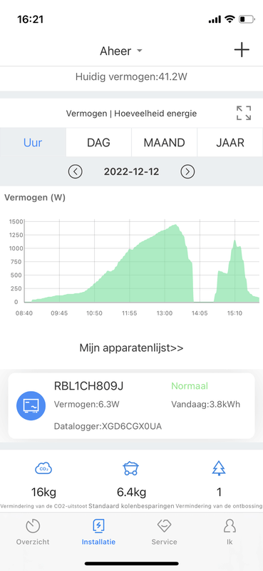

Had dezelfde code, omvormer heeft zichzelf gereset. Had mijn aarding nog niet gereed. Meteen maar even gedaan. Afbeeldingslocatie: https://tweakers.net/i/vZBGXEe7WyfS01M6tQlxhhlGYxk=/x800/filters:strip_exif()/f/image/FxgFdtbZVhufH2M7ADCwABP6.png?f=fotoalbum_large
Afbeeldingslocatie: https://tweakers.net/i/t4nfwBZGIkiLunCUQNnYe2izOHM=/x800/filters:strip_exif()/f/image/UDioGosp1eJqqARNcvpUUx06.png?f=fotoalbum_large
Afbeeldingslocatie: https://tweakers.net/i/-qJ2PYq6NdlwOOK5WNdufTlbH3w=/800x/filters:strip_icc():strip_exif()/f/image/6SipCRREfK4dywkot8q5WBnY.jpg?f=fotoalbum_large
