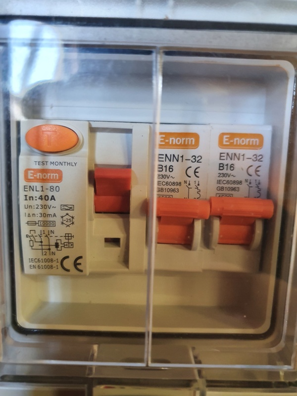

De huidige situatie is als volgt, in de schuur is reeds stroom aanwezig, dit is een 3x2.5 kabel aangesloten op een 2 groepen kastje met 40A. Afbeeldingslocatie: https://tweakers.net/i/lEAJD9pjSL5TWkGaw2jgl_wj5hs=/x800/filters:strip_icc():strip_exif()/f/image/tCjgUI0Wxfm9FZ9U2q7gU0iT.jpg?f=fotoalbum_large
Nu hebben een aantal mensen mij verteld dat ik hier prima een stuk of 10 panelen op aan zou kunnen sluiten. Echter, naar mijn beste weten is deze 3x2.5 grondkabel ''doorgelust'' vanuit de garage door de vorige bewoner. Van wat ik op internet kan vinden dient een dergelijke installatie rechtstreek op een eigen groep in de meterkast te komen, klopt dit?

Het klinkt alsof het met die bestaande kabel niet mogelijk is een eindgroep te maken die niet ergens onderweg gedeeld is met een niet afgezekerde gebruiker/gebruikspunt (wandcontactdoos). Daarmee is deze waarschijnlijk niet veilig bruikbaar.

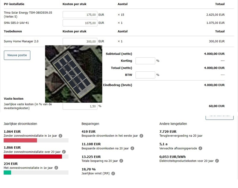

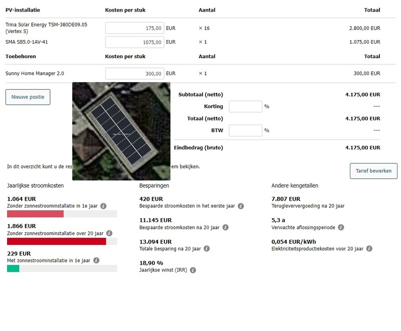

Wat bedoel je met simuleren? Dat is toch o.a. wat Sunny Design doet? Ik krijg daar de volgende resultaten mee voor de 2 verschillende opstellingen, dit lijkt elkaar dus weinig te ontlopen. Waarin mijn voorkeur denk ik zou gaan naar de 3x5 vanuit een visuele voorkeur. Ik geloof dat de 2x8 een betere verdeling over de dag geeft wat dan weer een argument zou zijn om daarvoor te kiezen? Hier moeten overigens nog de kosten voor de montage materialen bij.
