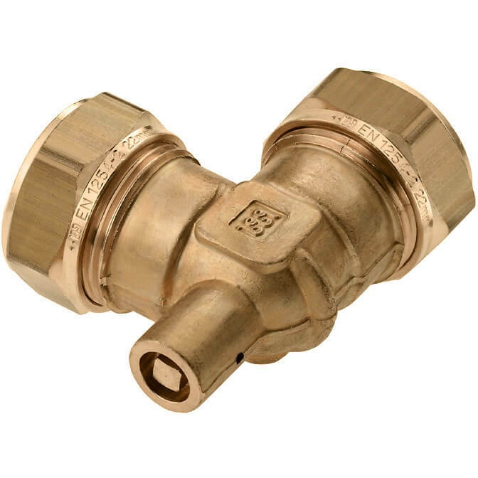

  • Toerq
  • Laatst online: 20:06
waar gaat die retourleiding naar toe en staat die wel open, dat rode ding lijkt in de goede positie te staan maar je weet maar nooit. zou die leiding volgen kijken waar die uitkomt mischien wel op een radiator die dicht staat dan is er ook geen circulatie. de radiator die vervangen is nakijken ?

Voor de duidelijkheid: het is een probleem als de afsluiter op de retourleiding niet open staat.

Afbeeldingslocatie: https://tweakers.net/i/q7DEN7SPryGPyExuWEWULzD8G8c=/full-fit-in/4920x3264/filters:max_bytes(3145728):no_upscale():strip_icc():fill(white):strip_exif()/f/image/4SYvrCd96D2nSMC7T15F6HdI.jpg?f=user_large
Afbeeldingslocatie: https://tweakers.net/i/KfWaasGsBx1f7CnPsxLuzZQZnu8=/x800/filters:strip_icc():strip_exif()/f/image/70vXo62DdP5KTdveltxWSSwx.jpg?f=fotoalbum_large
Is het een goed idee om bovenstaande ontluchten nippel op de retour leiding te zetten.
Dus boven de rode afsluiter.
  • nedernakker
  • Laatst online: 16-11-2024
het is beter om een normaal T stuk te plaatsen met hierboven een stukje leiding en dan pas middels een schroefbus 15mm x 1/2"een radiator ontluchter te plaatsen. op deze manier heb je een luchtvanger, de kans dat de lucht anders voorbij het t-stuk gaat is aanzienlijk.
over de flow van het systeem hoef je je geen zorgen te maken, de flowmeters geven aan dat er stroming is over het systeem, tussen de 2/3l /min is prima om de vloer goed warm te krijgen.
let wel, vloerverwarming is trage verwarming dus voelbare warmte kan zeker wel een paar uur duren.
De temperatuur van het water in de aanvoer naar de verdeler is afhankelijk van de modulatiegraad van je ketel, de verdeler zal nooit 60 graden worden als de cv ketel maar 40 aanbied.
te weinig aanbod kan ook komen door de stift van de thermostaatkraan, ik heb nog niet gehoord of je de knop er al af hebt gehaald en gekeken of de stift vrij beweegt en goed naar buiten komt..
