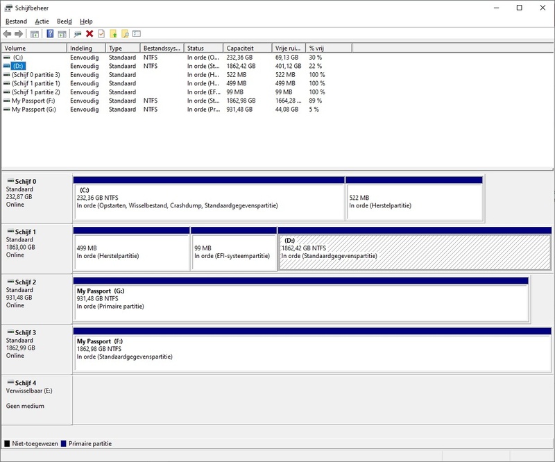

Afbeeldingslocatie: https://tweakers.net/i/NBQN1BO2LShp-JLFTDHjsnOibGo=/full-fit-in/4000x4000/filters:no_upscale():fill(white):strip_exif()/f/image/Oufl7Y0bVYrDqa4qlJkS9QL4.png?f=user_large

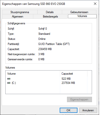

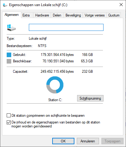

klik hier eens rechtermuis op de C schijf en ga naar eigenschappen, wat staat er bij "soort partitie" ?
  • ColinC
  • Laatst online: 15-02 09:57
Ik weet niet welk tabbladje je precies bedoeld dus ik doe het even zo;
Afbeeldingslocatie: https://tweakers.net/i/_-U-IeLey0kz5ISITk6c8wg9eGE=/full-fit-in/4000x4000/filters:no_upscale():fill(white):strip_exif()/f/image/ygW7gHnWw1KbuMYBtbxxdisd.png?f=user_large
Afbeeldingslocatie: https://tweakers.net/i/ZDWNd3Bvdtv_Jeo7Jzp3cewkbJE=/full-fit-in/4000x4000/filters:no_upscale():fill(white):strip_exif()/f/image/Gh8A1HdLnY6qWO88auik6Igg.png?f=user_large
C:\ is de hoofdschijf trouwens, hier staat Windows op. (Schijf 0 onder)
Schijf 1 is de D:\ schijf die dus vervangen moet worden. Hier staat dus inderdaad iets met EFI op. :\

Je krijgt een ander menu als je hier rechtermuis klikt, eigenschappen, dan tabje volumes

C schijf (SSD)

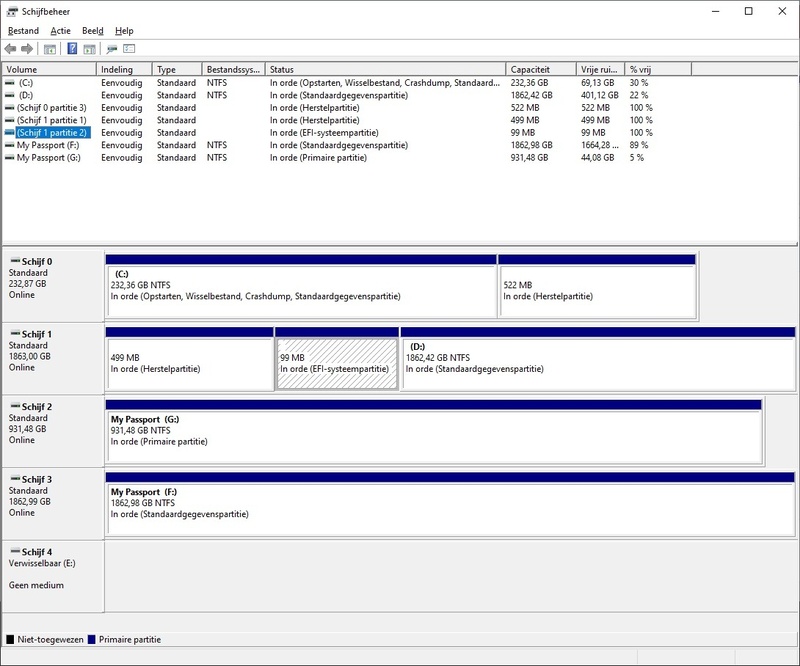

D Schijf (Oude HDD die dus weg moet)
Afbeeldingslocatie: https://tweakers.net/i/Vfq09Y-hhblJgCKSjndIKHQYXNo=/full-fit-in/4000x4000/filters:no_upscale():fill(white):strip_exif()/f/image/Zjw4nOvK1qvzHoWDGLRtszuP.png?f=user_large

ColinC schreef op zondag 20 maart 2022 @ 19:09:
Je ziet in schijfbeheer duidelijk dat er windows partities die op de ssd horen te staan op de hdd staan... Je moet dus echt de d schijf afkoppelen, je bootable windows usb stick opstarten en dan een reparatie uitvoeren. (Vanuit de bios dus de bootorder aanpassen zodat usb bovenaan staat). Zodra de setup gestart is kun je kiezen voor windows herstellen, hier zijn wel guides voor te vinden eventueel
  • freaky35
  • Laatst online: 12-10 21:53
skipe schreef op maandag 21 maart 2022 @ 03:50:
Di inderdaad, stel alle data die je op beide schijven heb staan die je wilt bewaren zeg maar veilig en verwijder alle partities op zowel de ssd als HDD formarteer die en en begin opnieuw met installatie van Windows.

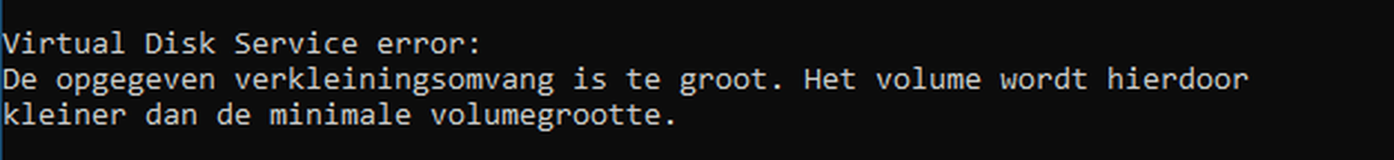

Na wat video's snap ik hem redelijk, maar bij het shrink deel krijg ik deze melding;
Afbeeldingslocatie: https://tweakers.net/i/FtBtiojulfFN2ogZcU89Nr0gZh8=/full-fit-in/4000x4000/filters:no_upscale():fill(white):strip_exif()/f/image/UZ9J1yZ4etJzCvX2hm7xUGkb.png?f=user_large

Thanks, dan zat ik dus wel in de goede richting.. Bij het shrink gedeelte krijg ik echter bovenstaande melding steeds. (Virtual disk error)
  • The_Doman
Weer je zeker dat je dan wel de goede (grootste) partitie van de SSD hebt geselecteerd?
Want resize (shrink) met maar 200MB moet dan toch geen probleem zijn normaal gesproken.

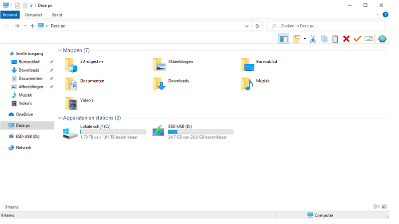

SSD was onder geen beding te gebruiken voor een partitie. Nu blijk ik Windows zelfs op de nieuwe HDD te hebben geïnstalleerd ipv de SSD. En die hele SSD is niet meer zichtbaar.
Ik had bij de herinstallatie aanvankelijk alleen de SSD gekoppeld, maar daar wou Windows niet op installeren gek genoeg.. (Formatteren wel, partitie oid maken niet)
Toen de boel weer uit en nieuwe HDD erbij aangesloten, die pakte ie wel maar daar heeft ie dus WIndows op gezet.
In deze computer laat ie de hele SSD ook niet meer zien...
Afbeeldingslocatie: https://tweakers.net/i/q3L0WFb-JDOZMazvZ_AynLDGovA=/800x/filters:strip_exif()/f/image/TYQSfZ7HHqUGYfWDdzjEdm1R.png?f=fotoalbum_large
Wat doe ik toch steeds fout want ik wordt hier echt een beetje flauw van..
Ook in Diskmgr laat ie die hele SSD niet meer zien gek genoeg.
Afbeeldingslocatie: https://tweakers.net/i/I3Edx72g5JbaQd9gv0A3W73Am_w=/800x/filters:strip_exif()/f/image/KQ3x66jx5kCvJtwPmoZRFpz3.png?f=fotoalbum_large
