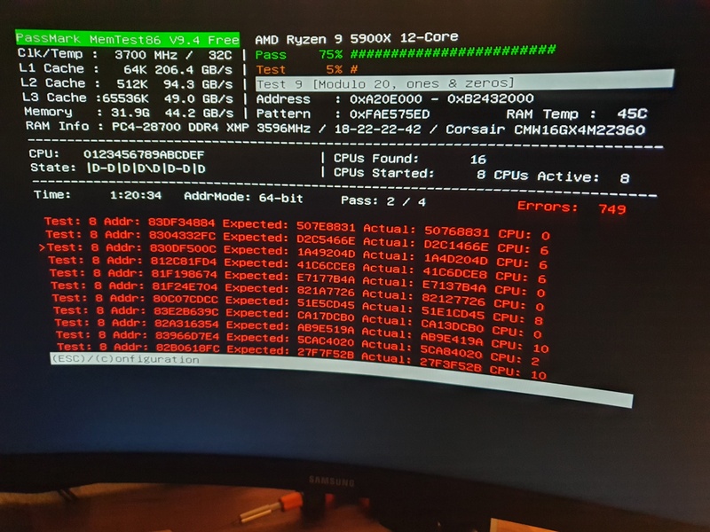

Mijn vraag:
Ik had eerst 16GB ram gehaald bij het bouwen van mijn pc. Maar ik had uiteindelijk wat meer nodig. Dus heb ik een setje extra gekocht van 16GB voor de overige 2 slots. Deze nieuwe sticks hebben exact dezelfde code namelijk: cmw16gx4m2z3600C18 met dezelfde 18-22-22-42 timings van hetzelfde merk. Je zou denken dat dit gewoon zou werken, maar na een tijdje te gebruiken kreeg ik steeds BSOD met code IRQL-not-equal-or-same(zoiets). Het enige wat anders is aan de 2 ram modules is de versie.. de 1 heeft 3.32 en de nieuwe set 8.31. Kan dit kwaad?? Het lijkt ook alsof iets niet lekker zit met memtest86 met alle dimms..
Ik heb echt geen idee wat ik hiermee moet doen of nog kan doen om dit op te lossen.
Iemand die hiervoor een oplossing of verklaring heeft?

Wat ik al gevonden of geprobeerd heb:
Memtest86 draaien met 4 sticks, ik kreeg toen 1000 foutmeldingen.
Toen de sticks 1 voor 1 getest. Ze hadden toen geen foutmeldingen.

Zwitsalhaardoen schreef op zaterdag 19 maart 2022 @ 15:35:
... Het enige wat anders is aan de 2 ram modules is de versie.. de 1 heeft 3.32 en de nieuwe set 8.31. Kan dit kwaad??
Dat kan inderdaad kwaad omdat beide setjes verschillende types DRAM hebben (Micron en Nanya geloof ik).
Vier single-sided DIMM's mogen in principe geen probleem vormen voor deze cpu.
Wat je kunt proberen is de twee nieuwe modules (v8.31) tegelijk plaatsen en kijken of dat goed door memstest komt. Je hebt natuurlijk al heel lang beide v3.32 probleemloos gebuikt, dus die hoef je niet met z'n tweeën te testen.
Als het goed door memtest komt kun je alle vier de DIMM's plaatsen in een andere volgorde dan je tot dusver geprobeerd hebt (plaats de twee nieuwe in de slots waar je eerst de oude had zitten. Plaats de oude in de vrije sloten). Gaat het dan weer fout, verhoog de spanning in kleine stapjes van 1.35v naar 1.36v en verder naar zeg 1.38v. Mocht dat geen soelaas bieden dan werken beide setjes helaas niet lekker samen en kun je beter andere DIMM's halen.

  • Beste antwoord ✓
  • Abbadon
  • Laatst online: 00:23

Ah top ! Dan ga ik hiermee aan de slag. Dankjewel

Ik heb ze nu allemaal werkend op 3200mhz, ik heb
verder nog de oude en nieuwe dimms van plek verwisseld en nu geeft memtest geen fouten meer. Bedankt voor de hulp en advies !
