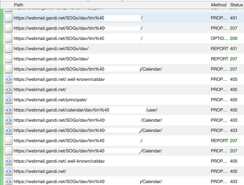

Op macOS Big Sur krijg ik mijn CalDAV account niet werkend in Reminders.app. Wat kan er fout zijn? Ik wordt hier langzaam gek van omdat ik niet begrijp wat hier nou gebeurt. Hopelijk kan iemand helpen! :) _/-\o_
Ik wil graag mijn CalDAV account van Gandi.net gebruiken, en dit werkte op de vorige versie van macOS prima. Echter weigert macOS sinds upgrade naar Big Sur
  • macOS Big Sur Reminders.app
  • iOS15 Reminders app
  • Gandi.net SOGo webmail account met CalDAV ondersteuning
  • Als ik de account toevoeg via Inter Accounts --> CalDAV account --> Advanced --> gegevens invullen werkt Calendar wel, maar Reminders niet (dus het account werkt wel)
  • Via iOS15 werken Reminders en Calendar wel (dus de server is goed)
  • Het is geen certificate issue (want iOS15 werkt wel en calendar werkt op macOS wel)
  • Thunderbird kan wel zowel calendar en tasks/reminders zien (dus geen firewall probleem)
  • Ik heb hetzelfde probleem als ik mijn eigen Nextcloud server gebruik (geen reminders, wel calendar)
Als ik het SSL sniff dan lijkt het alsof Reminders.app het verkeerde pad gebruikt:
Afbeeldingslocatie: https://tweakers.net/i/bNF3n-0pGCuOjLPnfxbkBc-m9tk=/800x/filters:strip_exif()/f/image/5Yei3gfKyCb7VrGEOLspRoll.png?f=fotoalbum_large
Iemand?
