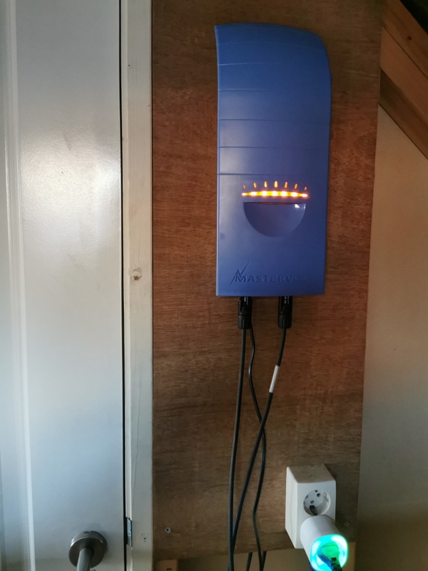

De omvormer is een Mastervolt Soladin 600 met de volgende specificaties
Afbeeldingslocatie: https://tweakers.net/i/zBDitNG7hFV1pEe2LBNKVsMXZPU=/x800/filters:strip_icc():strip_exif()/f/image/n9I7h1YD4ElEUGYpB1xs8517.jpg?f=fotoalbum_large

Nu zie ik in de app dat vanaf 11:15 tot 15:00 een kaarsrechte lijn bij 490 watt terwijl 4x170= 680 watt max is. Nu is het nog geen juni maar hij topt op precies 490 watt af.
Afbeeldingslocatie: https://tweakers.net/i/sSfuVXE_if815r9UegeIdoUKSMA=/800x/filters:strip_icc():strip_exif()/f/image/fKJ1hNKcPgk4yEfYLYIpaNKF.jpg?f=fotoalbum_large
Ze zijn destijds met Y stukken aan elkaar verbonden.
Wat is hier aan de hand?

Ja dit is zo bedoelt. Met 2,25A max mag/mocht je gewoon via een stekker invoeden zoals jij nu doet (home wizard plug toch?). Als je meer wil invoeden moet je een vaste aansluiting maken (en moest je toen een aparte groep hebben). Dus op deze manier voorkom je elektriciënswerk. En ondanks dat je nu en in de zomer een beetje aftopt verlies je er op jaarbasis vrij weinig mee. Deels ook doordat je op minder zonnige dagen juist in een gunstiger werkgebied van de omvormer zit (net als computervoedingen zijn omvormers veel minder efficiënt in het onderste van hun bereik).
Dit is dus zeer waarschijnlijk bewust zo ontworpen vanuit een economische optimalisatie.

Volgens mij kan die omvormer maximaal 2,25 A aan het net leveren, dat is ongeveer 500W
Het vermogen van je panelen is dus flink groter dan het piekvermogen van je omvormer, hierdoor wordt de installatie afgetopt.

Ik vermoed dat ze daarmee aangeven wat het maximale PV vermogen is dat je kunt aansluiten op de omvormer. Omdat het aantal uren waarbij de panelen hun maximale vermogen leveren beperkt is, benut je de omvormer beter als je hem een beetje onderdimensioneert.
Als het straks warmer wordt zal het piekvermogen van je installatie afnemen.

2,25 A op 230V met een arbeidsfactor van 0,99 is 512 Watt. Dus meer dan dat gaat de omvormer niet aankunnen.

Ook hier stopt de Soladin al jaren op max 495 W richting het net.
Is inderdaad destijds gekoppeld aan de beperking om aan te mogen sluiten op een bestaande groep.
Soladin is hier gekoppeld aan 2 stuks 300 W panelen zuidgericht op een plat dak.
Het aftoppen wordt minder naarmate het warmer wordt, omdat de panelen dan minder gaan leveren.
Gemeten over de afgelopen jaren haal ik gemiddeld 495 kWh per jaar ondanks wat schaduw in de ochtend en einde vd middag.
