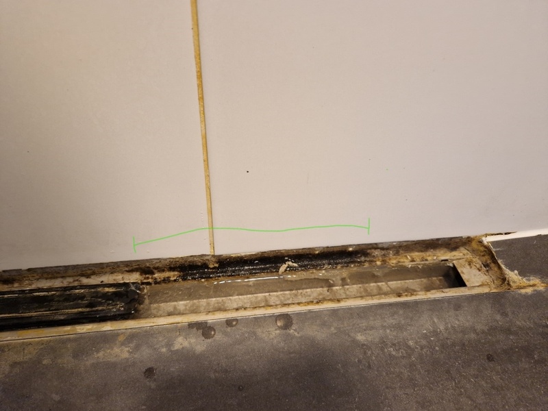

Eind vorig jaar zijn we verhuisd naar een bestaande woning. De vorige eigenaren hadden het huis de maanden ervoor niet meer schoongemaakt waardoor wij als een malle alles hebben staan boenen.
Resultaat is dat we stukjes van het grijze laagje verf(?) op het strookje tussen de muur en de douchegoot met een schuursponsje kapot hebben geschuurd en er zwarte schimmel is ontstaan.
Ik ben van plan om alle kitranden in de badkamer opnieuw te doen en wil deze klus ook meteen meenemen.
Wie weet wat te smeren of hoe ik ervoor kan zorgen dat er geen schimmel terugkomt?

Schimmel gaat goed weg met chloor. Na het verwijderen van de schimmel rustig met een föhn of iets dergelijks de voeg droogblazen, daarna meteen afkitten met een siliconenkit/sanitairkit, het is geen raketwetenschap ;)

Kit weg, schimmel nuken*, laten drogen, netjes afkitten met siliconenkit.
*zie hierboven of trek gewoon iets van HG uit het schap
Overigens heeft die schimmel of die verkleurde voegen (kalk + aanslagmeuk) niets te maken met maanden niet schoonmaken. Het is gewoon achterstallig onderhoud.
Die voegen kun je met een ander middeltje van HG (kalk en weerplekken reiniger) waarschijnlijk ook weer perfect schoon krijgen.

JdM schreef op vrijdag 18 maart 2022 @ 12:03:
Ik vind even geen duidelijke bron maar wel wat artikeltjes die het bevestigen, schimmel haal je niet volledig weg met chloor. Op gladde oppervlakken doet het zijn werk, maar op poreuze oppervlakken bleek je de schimmel maar bljift er nog "levende" schimmel in de poriën zitten.
Ik denk dat je beter zoekt naar een schimmelverwijderaar dan naar gewoon chloor/bleekmiddel.

Chloor, bleekwater, waterstof peroxide , kan allemaal. Wel je ogen beschermen.
Heel goed boenen, eventueel met harde borstel.
Daarna alles schoonmaken, opnieuw kitten. Check ook even de voegen van je tegels. Of het is smerig, of ze zijn niet allemaal even goed meer.

@Dawei Eerst de vuile kit verwijderen er uit snijden, steken. Dan alles goed reinigen met anti-kal ook tussen de voegen. Schimmel met azijn reinigen, en als alles droog is weer netjes kitten met siliconenkit !

Sorry ik had wat duidelijker moeten zijn.
Het strookje van +/- 2 cm tussen de douchegoot en de wand is niet betegeld. Er zat eerder een grijze verf-achtige substantie op dat ik eraf heb geboend. Hierdoor ontstaat er die zwarte schimmel.
Ik wil na het schoonmaken met idd chloor etc weer hetzelfde of iets soortgelijks aanbrengen zodat het niet binnen 3 weken weer terugkomt. De naden naast de douchegoot wil ik opnieuw gaan kitten. Op de strook moet denk ik wat anders. Mijn vraag is wat?

sypie schreef op vrijdag 18 maart 2022 @ 14:43:
Het is aannemelijk dat dit een kitrand geweest is.
Nou, het lijkt me aan de omschrijving en fotos te zien logischer dat dit de waterdichte coating is geweest zoals die normaal gesproken achter de tegels bij alle hoeken en randaansluitingen en op de vloer (onder de tegels) in de douchehoek aangebracht wordt. Die zit normaal ook achter/onder de douchegoot, en rondom alle aansluitingen daar.
Dat is de coating waarmee ook de kimband in de hoeken mee wordt ingesmeerd… Wordt normaal met een kwast aangebracht, dus kan er ‘verf-achtig’ uitzien. Na drogen is deze waterdicht, en enigszins flexibel en rubber-achtig.
Meestal zie je die helemaal niet meer, tegels/douchegoot/voegen dekken deze onderlaag-coating in zijn geheel af… maar bij TS is het zo te zien zo belabberd afgewerkt dat de tegels niet goed op de douchegoot aansluiten…

En als je nu die laag eraf hebt geboend kan het zomaar zijn dat de overgebleven ondergrond dusdanig poreus is dat er lekkage gaat ontstaan naar de ondergrond. De schimmel geeft in elk geval al aan dat het vocht nooit helemaal weg is, het blijft dus altijd nat.
Vocht is heel geduldig en het kruipt 100% overal naartoe op termijn. Ik zou het heel snel fatsoeneren.

Persoonlijk zou ik het schoonmaken met chloor, goed laten drogen en netjes afwerken met bison rubberseal (oid).
Dit spul kan gebruikt worden om houten palen te behandelen die de rest van hun leven in de grond gaan, maar het wordt ook gebruikt als kimband voor de hoeken van een douchehoek. het is dus (mits goed verwerkt) 100% waterdicht
De coating die op de strook zit lijkt hier precies op.
Ik denk dat de vorige eigenaren de badkamer door een stel beunhazen heeft laten plaatsen of het zelf hebben gedaan.
Ik ga hier een potje van kopen. Hopelijk blijft het zitten en ziet het er na afloop fatsoenlijk uit.

ik zou wel van tevoren uiteraard niet alleen die schimmel overal grondig verwijderen, maar ook even alles grondig ontkalken met een speciale onkalker (Ziet er nogal heftig uit opje foto’s).. zal de hechting zeker ten goede komen.
Trouwens… die Bison rubberseal is wel zwart van kleur hè… pikzwart… :o
(en ze hebben die ook verkrijgbaar in een kit-tube formaat, niet alleen in potjes)
