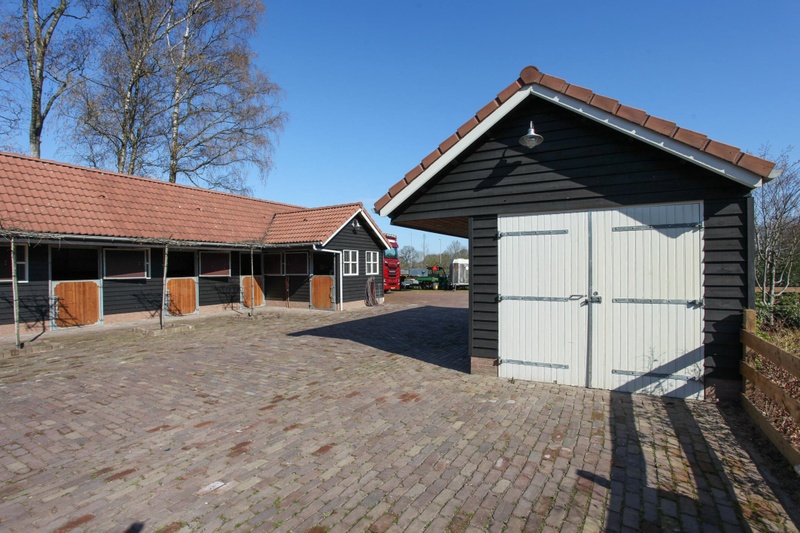

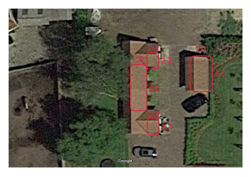

Komende zomer krijgen wij de sleutels van ons nieuwe huis. Op de woning zelf komt geen PV (riet) maar op de stal en op de garage kan zeker wat geplaatst worden, de uitvoering wil ik zelf gaan doen.
In het huis is een 3x25A aansluiting en als dit nog niet in de stal aanwezig is (geen idee) dan zorgen we daar voor. Hoe de bekabeling naar de stal en garage loopt weet ik nog niet maar ik verwacht dat de garage van de stal aftakt of andersom.
Er zijn eigenlijk 4 dakvlakken (jes) waar PV op "kan" komen. Ik denk nu per dakvlak een eigen omvormer. Elk dakvlak heeft een hellingshoek van ongeveer 35 graden.
Hoe zouden jullie dit aanpakken? Doel is maximale opbrengs maar het moet wel "mooi" zijn. Vanuit de tuin is dit in het zicht en de lokatie is landelijk.

Afbeeldingslocatie: https://tweakers.net/i/lswXsK2H5gvAcE6pENPTXK_5YkY=/800x/filters:strip_icc():strip_exif()/f/image/B4jn84b9pKnGJxoEntq5xZJX.jpg?f=fotoalbum_large

Stap 1: Intekenen en legplan maken met SolarEdge designer.
Dit dak wil gewoon niet lekker met Sunny.
Zodra je legplan hebt kunnen we nadenken over welke omvormer-oplossing het beste past.
Overweeg ook het west dak van het kleinere gebouw.
En als je helemaal voor maximaal wil: Noord is ook gewoon rendabel tegenwoordig..

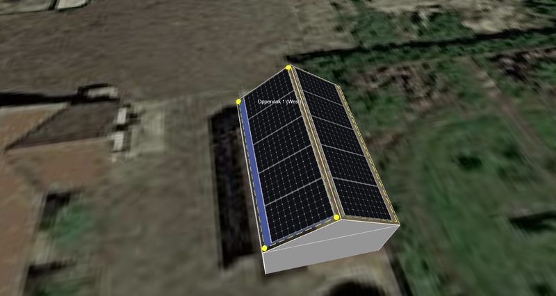

Inmiddels ben ik wat verder met de uitwerking.
De suggestie van @Ronald om ook het westdak van de garage mee te nemen lijkt me inderdaad de juiste weg. De twee kleine dakvlakken van de stal wil ik nu niet meer meenemen, optisch te rommelig.

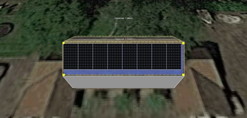

In een ander topic hier kwam ik deze panelen tegen: https://www.swissenergy-s...2mhc-eiger-495-500-black/. Deze heb ik toegevoegd in Sunny Design en lijken mij ideaal voor onze situatie.
Afbeeldingslocatie: https://tweakers.net/i/uBqg233xJ55HKRuYSOpG7o6Q_Pw=/800x/filters:strip_icc():strip_exif()/f/image/6HvuZ3doXzlZYI5XYbc8LvXC.jpg?f=fotoalbum_large
Afbeeldingslocatie: https://tweakers.net/i/XSREHoKqZVPMrFTKQTghHcJ1oSc=/800x/filters:strip_icc():strip_exif()/f/image/YIx1zCvmHbJrJZWjSGaIfxav.jpg?f=fotoalbum_large
Sunny Design stelt nu de SMA SB3.0-1AV-41 voor, voor de garage en de SMA SB4.0-1AV-41 voor de stal.
De garage is vrij van schaduw van andere objecten en het dakvlak van de stal heeft aan de westkant hoge bomen en de twee kleine dakvlakken zullen ook schaduw werpen.
Afbeeldingslocatie: https://tweakers.net/i/yGD3xbyWNAZ18krR13Hzj0PjboE=/800x/filters:strip_icc():strip_exif()/f/image/RuRY9Festk5KIOIRJipJF8bz.jpg?f=fotoalbum_large
Wat vinden jullie van deze uitwerking?
[ Voor 16% gewijzigd door Sideways op 20-03-2022 13:24 ]
  • Ronald
  • Laatst online: 15:20
Ziet er prima uit.
Let wel op met de Vmpp bereik; SMA zit daar erg hoog in; en de strings van 5 zijn wat kort. Schaduwbeheer houdt verlagen van de spanning in; 1/3e van paneel Vmpp per paneeldeel... en dat kan maar tot het minimum Vmpp van de omvormer.
GoodWe zijn daar in flexibeler.

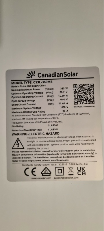

Nu kan ik Canadian Solar 35mm CS3L-360MS (https://www.canadiansolar...sheet-HiKu_CS3L-MS_EN.pdf) panelen kopen welke ik dan in landscape (6 per kant) op de garage zou kunnen leggen.
De stal pak ik dan later aan (nu nog op dezelfde fase).
Sunny Design adviseert de SunnyBoy 3.0; zijn er nog adviezen welke omvormer ik in deze configuratie het beste kan kopen?
Afbeeldingslocatie: https://tweakers.net/i/kl-lPZNqg-mYIdbOOo07-PnXmtw=/x800/filters:strip_icc():strip_exif()/f/image/yd0hY7Gqoo495iEEa3vflMXm.jpg?f=fotoalbum_large
[ Voor 36% gewijzigd door Sideways op 04-07-2022 20:25 . Reden: Paneel info toegevoegd ]

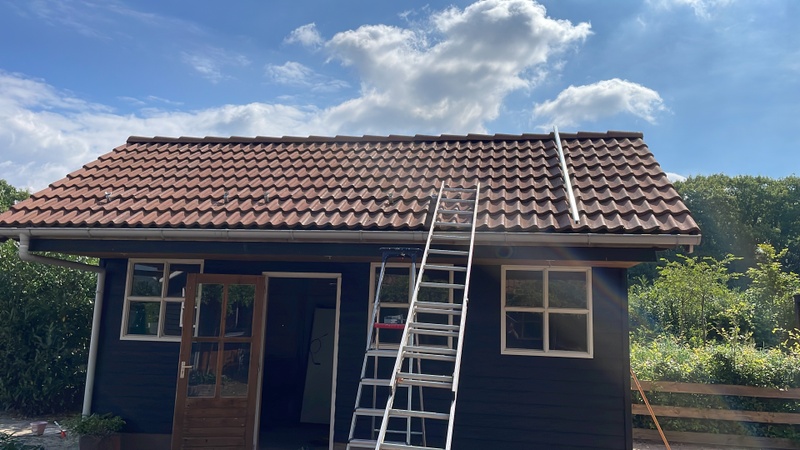

Afbeeldingslocatie: https://tweakers.net/i/jn-1HL555I72l3P-YwF8pVmdbMM=/800x/filters:strip_icc():strip_exif()/f/image/WDWoEAg65ASQbx8czvfxmCVe.jpg?f=fotoalbum_large
Het begin is er en de panelen zijn gekocht.
Mocht iemand nog een geschikte omvormer kunnen adviseren; graag.

Succes, als sunny design een 3kW variant adviseert, zou je naast een sunny boy 3.0 een goodwe 3.0 of growatt 3.0 kunnen overwegen.

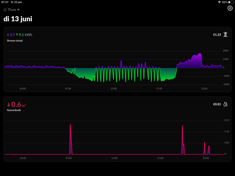

Inmiddels een goed jaar verder. Op de stal liggen nu 30 panelen op een 9kw omvormer en op de garage 12 stuks op een Growatt 3kw 1f omvormer.
De set op de garage schakelt continu af ivm te hoog oplopende spanning op de kabel. Dit is 4x2,5 (waarvan dus 1f voor de omvormer word gebruikt) welke te lang is richting de groepenkast. Netspanning is prima.
Ik denk aan 2 oplossingen; Kabel verzwaren, dit heeft niet mijn voorkeur ivm straatwerk en tuin of om naar een 3f omvormer om de last te verdelen over de aders.
Vraag; welke 3f omvormer zou goed presteren met 2 strings van 6 hier boven genoemde 360wp panelen pal oost en pal west. Vaak zijn 3f wat ruim bemeten voor deze setup.

Hoe lang is die kabel?
Lastige van 3 fase is in het algemeen wat hogere spanning eisen. GoodWe, Growatt hebben 180V nodig om te starten. Dat zou moeten lukken, maar het is niet riant, wat je zelf al inziet.
Sma tripower 3,0 zit wat lager met 125V start, 140V mpp minimum, maar kostbaar.

De kabel is grofweg 60m lang. De SMA had ik nog niet gezien, toch eens naar kijken.

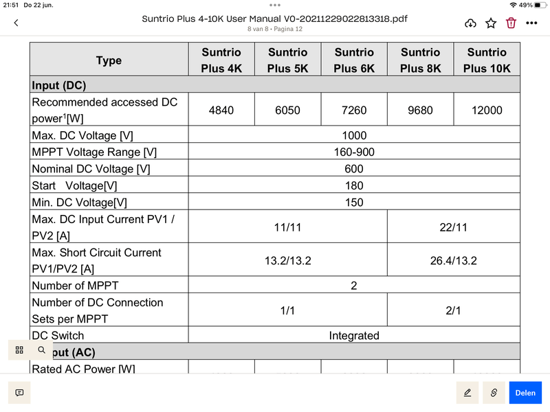

Kent iemand de SAJ Suntrio Plus 4K? Zou die bruikbaar zijn?

2,5mm2 is wel erg karig op 60 meter inderdaad.

Waardes van de Saj zitten erg dicht bij GoodWe en Growatt
Even door sunny design leiding dimensionering gehaald.
11V over de kabel. Dus uitval vanaf 242V in meterkast.
Met een 3kW 3 fase omvormer blijft daar 1,8V van over.
Minimum te verwachten PV spanning is 179V, nominaal 192V, max 262 (Voc in winter midden op dag)
Bij de meeste opties heb je dus geen schaduw beheer omdat de spanning te dicht bij minimum Vmpp zit.
Maar de meeste opties zouden wel moeten werken.
Er staat een vrij jonge tripower 3,0 op marktplaats
[ Voor 5% gewijzigd door Ronald op 23-06-2023 05:56 ]

Tussen de SAJ (nieuw) en de SMA zit ruim €600,-. Over de levensduur verwacht ik dat niet terug te verdienen met het schaduwmanagment.
Ik kom van dit soort plaatjes Afbeeldingslocatie: https://tweakers.net/i/nloIWlsk-MVVy5Ff_MmX24dZ8_4=/800x/filters:strip_exif()/f/image/TdwD86LnWO2jah9FWGi76bqm.png?f=fotoalbum_large
  • Ronald
Dan heb je volgens mij een afgewogen keuze gemaakt voor de Saj - 4kW is niet erg, in datasheet staat geen lichtere

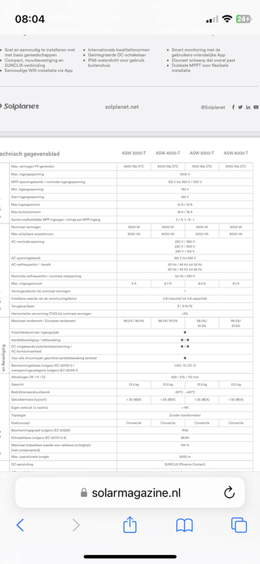

Nu kom ik een Solplanet ASW5000-T tegen. Veel te groot gedimensioneerd maar zo te zien start deze wel snel op en is het bereik aan de onderkant ook groter dan andere omvormers.
Afbeeldingslocatie: https://tweakers.net/i/RYzq7teJXQ8LCDioEUot4mWC1Is=/x800/filters:strip_exif()/f/image/85vmaIbw957H27FtSb5yE14q.png?f=fotoalbum_large
Ziet iemand nadelen aan deze omvormer die ik nog niet herken?

De specificaties lijken bijna te mooi om waar te zijn.
