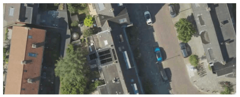

Hallo allemaal, ik ben maar een simpele ziel, heb flink lopen doorlezen in de verschillende topics, maar zie door de bomen het bos niet meer.
Wij hebben een jaren30 rijtjeshuis met op het zuid-westen een plat dak, en nog een stukje schuin dak daarvoor/tegenaan. Achterin onze tuin staat ook een hoge boom die nog net wat schaduw werpt op het platte dak. Onze achterkant staat 257 graden West qua orientatie. Dakvlak is 0,7 graden.
Nu hebben we 2 offerte varianten gekregen, maar ik vraag me af of die enigszins realistisch zijn, ook gezien alles wat ik hier heb gelezen over Solar Edge clipping en optimizers ed.
De eerste variant is voor 6 AEG mono full black 370Wp panelen op het platte dak, met 1 Solar Edge SE 2000M incl. M2640 optimizer. De totale kosten daarvan incl BTW, montage etc zijn € 6.752,22
Afbeeldingslocatie: https://tweakers.net/i/Djay5nMg4id9ugKFMQJNWVi9mKw=/800x/filters:strip_exif()/f/image/vTC0Oie0xbPAleEnY3wwDK32.png?f=fotoalbum_large

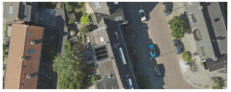

De andere variant is voor 10 x AEG mono full black 370Wp, 1 Solar Edge SE HD-Wave 3000H en 10 x Optimizer S440. Hierbij zijn er 2 panelen op het schuine dak boven het platte dak, en nog 2 panelen op een aanbouw (die overigens veel schaduw vangt). Deze variant kost € 8.597,09 incl montage, montagesystemen en BTW.

Allereerst vraag ik me af of deze configuraties uberhaupt gangbaar zijn, ik begrijp bv dat voor een setje van 6 aan elkaar liggende panelen een optimizer niet heel veel toevoegt? Laat staan 10 optimizers voor de 10 panelen setup, waarvan er dan ook nog 2 veel schaduw pakken?
Daarnaast, als ik voor de verschillende onderdelen op het internet naar prijzen zoek, dan kom ik hoogstens op bedragen ergens tussen de 2k a 3k uit.
Ze verwachten dat de boel in een dag gelegd is, het is allemaal niet zo ingewikkeld begrijp ik, dus of de marges op de hardware zijn extreem, of de uurtarieven voor arbeid?
Of zijn dit gangbare bedragen en configuraties?
Alles tips en feedback helpen, bvd!

Even kort door de bocht, ik maak dagelijks offertes en voor 10 panelen kom ik doorgaans op een bedrag van tussen de 4000 en de 5000 euro ex btw uit. 4000 voor een systeem met een Growatt en 5000 voor een systeem met micro omvormers.
Dus waar die bedragen van ver boven de 8000 euro inclusief vandaan komen is mij een raadsel.

H.e.i.l.i.g.e. P.o.e.p.
Heel, heel... hard weg rennen van deze offertes... en dan bedoel ik Usain Bolt hard...
(Meer woorden gaan we hier niet aan vuil maken)
En dan is het denk ik nog een optimizer-cliptastisch-ontwerp ook: AKA onkundig.

tnx, ik vreesde al zoiets. Goed om dit bevestigd te horen. Nu "alleen" nog een lokale (Utrecht) zonnepanelen-expert zien te vinden die wel normale(re) prijzen rekent... alle tips zijn welkom!
