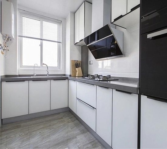

Huis gekocht, relatief nieuwe keuken zit er in, maar de handgreepjes vinden we foeilelijk. Volgens de oorspronkelijke keukenboer zijn deze greepjes verlijmd en niet te verwijderen. Maar om alle frontjes te vervangen voor een ander greepje, dat is een dure grap.
Voorbeeld van de greepjes:
Afbeeldingslocatie: https://tweakers.net/i/NGbHyf6CvjB_vCKLskPc7alEFEM=/full-fit-in/4920x3264/filters:max_bytes(3145728):no_upscale():strip_icc():fill(white):strip_exif()/f/image/jRSaqCYW9eXNIBWD2ZJJjEYs.jpg?f=user_large
Heeft iemand hier ervaring mee met het verwijderen, zonder beschadigingen? :+ Ik dacht aan fohnen in de hoop dat de lijm dan loslaat.

De vraag is sowieso, áls het verlijmd zit én het lukt om de lijm volledig te verwijderen, of de lijm niet enorm de kleur heeft aangetast. Sterker nog, ik vermoed zelfs dat je enig kleurverschil zou (kunnen) zien tussen de delen die zon hebben gezien en de delen "onder/achter" de greep.
Pas wel op met een warmtebron, 9/10 dat deze deurtjes gewoon mdf zijn met een lamineerlaagje eroverheen, die zit ook verlijmd.

Heb je een close up foto waarop binnenkant deur/la zichtbaar is?

Waarschijnlijk zit er ook nog een profiel aan de greepjes dat in de bovenkant van de deurtjes is gefreesd. Dat krijg je er niet uit zonder het deurtje te slopen.

Helaas niet, maar het is zoiets. Niet iets wat aan de bovenkant geklemd is, ook geen schroef te zien.
Afbeeldingslocatie: https://i.pinimg.com/736x/22/e5/b7/22e5b748be1d72450aee2c570dde90a3.jpg

Motrax schreef op donderdag 17 maart 2022 @ 22:35:
En stel dat het zou loslaten, wat zou je ervoor in de plaats willen?
Ik kan me voorstellen dat het los te wrikken is vanaf de binnenzijde, maar je hebt in het gunstigste geval wel een onafgewerkte rand in het zicht. Kans op beschadiging van je frontje lijkt me overigens vrij groot. Maar je kunt het proberen en als het niet lukt, over op plan B en ergens frontjes bestellen. Niet bij dezelfde keukenleverancier (dan betaal je de hoofdprijs), maar bij een bedrijf dat frontjes in alle maten levert.

Toke_gt schreef op donderdag 17 maart 2022 @ 23:01:
Wat we erna mee willen doen: gaten boren en normale greepjes gebruiken :+ Nou ja, 'normaal', mijn vrouw had het over leren greepjes.
Ik ben er achter dat het waarschijnlijk om een Rotpunkt keuken gaat. Verderop zit een Kvik, eens kijken wat die kunnen betekenen.
Als ik het allemaal zo volg, is de kans klein dat de greepjes er af komen, onbeschadigd, zonder kleurverschil, zonder dat de lijm achterblijft EN dat er uberhaupt al iets van lak oid. op de bovenkant zat...

Waarschijnlijk is het zo bevestigd:
Afbeeldingslocatie: https://tweakers.net/i/Y28Mpku4f0fmCHrVwObCCjkF0yQ=/800x/filters:strip_icc():strip_exif()/f/image/rUKusQadQGAB7CrQNjxQfNGg.jpg?f=fotoalbum_large
Je zou kunnen proberen het eruit te tikken, door een blokje hout of een lat aan de onderkant van de greep te plaatsen en daar met een hamer tegen aan te tikken (niet te hard slaan, dan vervormt de greep en/of kan het frontje beschadigd raken).
Stel ze gaan los, maar de bovenkant front blijkt onbewerkt, dan kun je de greeplijst laten afzagen en polijsten op de gewenste breedte en ze als een aluminium strip terugplaatsen. Dan heb je in ieder geval de boven/onderkant van je frontjes netjes afgewerkt.
Als ze niet los gaan, zou je de bovenkant eraf kunnen zagen en een heel ander profiel plaatsen. Maar ik vraag me eerlijk gezegd af of dat wel mooier wordt. Ik zou zelf vrij snel naar plan B neigen: nieuwe fronten erop. Desnoods gewoon van Ikea of Marktplaats. Zijn de afmetingen van de fronten standaard?

Ga er maar vanuit dat het bevestigd is zoals @Toke_gt het laat zien. Niet alleen lijn, maar ook in de bovenkant van de deurtjes en lades gefreesd. Het er uit tikken is een goed idee, maar niet zonder risico: het hout kan stuk gaan en dan zul je alsnog frontjes moeten gaan vervangen.
Dus ik denk dat de benadering moet gaan zijn: Voorbereid zijn om de frontjes te moeten vervangen en dan proberen ze er uit te tikken. Of er compleet vanaf blijven en accepteren.

Motrax schreef op donderdag 17 maart 2022 @ 20:52:
Duidelijk toch?
Aangezien dit een punt is waarop kracht komt is het geen flut lijm en waarschijnlijk met ingefreesd profiel, mogelijk machinaal erin gedrukt (dus niet zonder geweld eruit)
Dit soort grepen zitten ook onder/boven een oven e.d. dus gaan echt niet los met een beetje föhnen.

Zeker duidelijk! Maar van een leverancier moet je niet alles ter plekke aannemen ;)
Maar het is inderdaad wel duidelijk, als het het is zoals @Toke_gt beschrijft, dan is dat niet normaal te verwijderen.
Het zijn gelukkig standaard deuren, waarschijnlijk een Rotpunkt keuken. We gaan ons orienteren op welke deurtjes we waarvandaan gaan halen.

Inderdaad na het verwijderen van de voorkant met een bovenfrees/kantenfrees het deel op de bovenkant van de kastjes glad maken en je ziet niets meer van de handgrepen.

Ik vermoed ook dat de lijmverbinding sterker is dat de houtvezel waar het in zit. Grote kans dat eruit tikken/wrikken niet gaat zonder dat er hele stukken houtvezel mee komen.
Hebben hier ook een Rotpunkt keuken en de deurtjes zijn gelamineerde houtvezelplaat.

Ik zou het wel proberen met een van de frontjes; niet geschoten altijd mis. Als het niet lukt, probeer ze dan zelf ook op Marktplaats te verpatsen. Genoeg mensen die dit juist wel erg mooi vinden en het scheelt jou dan weer in de kosten.
Joris748 schreef op vrijdag 18 maart 2022 @ 09:37:
Ik ga ongezien niet uit van houtvezel deurtjes. Goede kans dat het klopt, maar het kan tegenwoordig ook gewoon kunststof zijn. Wij hebben nu een jaar een nieuwe keuken en wij konden kiezen uit gelamineerd houtvezelplaat, gelakt massief hout en kunststof. Wij hebben gekozen voor gelakt massief hout. We wilden paneeldeurtjes passend bij de paneeldeuren in het huis..... en je raad het al..... dat waren nou net de allerduurste. :) Maar geen spijt van gekregen. Bezoek reageert standaard met "Die frontjes passen echt precies bij de rest van het huis!".
Onze keuken steekt een stuk de eetkamer in (schiereiland) en we hebben in de eetkamer, optisch naast de gangdeur en de ensuite deuren, een 120cm ladekast. Je hoeft de keuken dus niet in voor het normale servies of bestek etc. Dan is het wel zo mooi als de frontjes mooi matchen met de deuren in het huis.
IDD het enige alternatief hier is het wegfrezen van de grepen zodat de afdekplaat op de bovenzijde blijft zitten. Je zou dat moeten (laten) proberen met een reserve deurtje of een deurtje uit het zicht. Omdat alles eruit moet en weer afgesteld is het denk ik (bijna) net zo prijzig als het laten maken van nieuwe deurtjes.

Als je nou de greep zover mogelijk wegzaagd en dan met een kopieer frees met lager het laatste randje wegfreesd zodat die bovenste rand gelijk is met de frontjes.
Daarna kun je je eigen greepjes monteren.

Afhankelijk van op hoeveel plaatsen er gelijmd is op de greep, zou je kunnen föhnen en een visdraadje kunnen gebruiken. Kleine disclaimer, ik heb dit nog nooit gedaan op een deurgreep van een kast.
In de auto industrie verwijderen ze zo namelijk ook logo's/emblemen/etc. van voertuigen.
Voorbeeld filmpje, eerste 5 seconden laat het duidelijk zien: YouTube: How To Remove Car Emblems (Debadging) WITHOUT DAMAGING THE PAINT!

Voorzichtig er af proberen te tikken zoals al eerder was voorgesteld. 99% kans dat dit niet lukt, dan zie ik maar 1 oplossing:
Het uitstekende, handvat deel eraf laten frezen. Als je een bedrijf kent met freesbanken, zouden ze in theorie het handvat gedeelte er precies moeten kunnen affrezen zonder het deurtje te raken. Daarna het randje netjes afbramen (of de rand 45 graden affrezen).
Kost je waarschijnlijk wel wat, maar dan is het wel in 1x helemaal netjes en goedkoper dan nieuwe deurtjes.

Update: de hoge kasten van de keuken zijn vervangen voor een andere indeling, meer kasten en ook hoger.
Bij het verwijderen van de kasten ook een paar deurtjes mishandelt om te kijken of de grepen er af konden.
Ik kan er kort over zijn: alleen met een slijptol had het gekund.
De greepjes zaten muur en muur vast. Met een hamer geen beweging in te krijgen. Iets destructiever bezig geweest, maar zelfs dan nog niet er af gekregen.
Ooit gaan we de frontjes van de lades onder het blad vervangen, dan komen er andere grepen op. Die hebben we al klaar liggen.

@Motrax Zo te lezen gaat het je alleen om de handgrepen, maar als er kleurverschil optreedt na het verwijderen (indien mogelijk uiteraard)kun je misschien ook nog overwegen om je keuken daarna te laten wrappen.
Genoeg mensen die zo goed als nieuwe keukens eruit slopen en aan de kant van de weg zetten voor het grof vuil. Dan valt deze ingreep inderdaad nog mee en in vergelijking daarmee valt het vervangen van de deurtjes helemaal nog mee.
Maar lederen greepjes? Zoiets als dit en dit? Mijn smaak zou het niet zijn en super trendgevoelig maar los daarvan, als je een beetje graag kookt wordt dat toch binnen de kortste keren morsig?
Heb je al (semi)greeploos overwogen?
