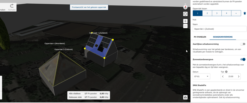

De Enphase is 60 euro goedkoper dan de SE set. Ik ben nu bezig met sunnydesignweb en hierbij een afbeelding van (ongeveer) de situatie. De paneel lay-out klopt nog niet helemaal:

Dat geeft alleen maar aan dat de Enphase set relatief voordeliger is dan de SolarEdge aanbieding.
Qua materiaal is SE gewoon voordeliger dan Enphase.
Okay, wat is de hoek van de lijn tussen top woning buurman, en dakgoot van jouw :-)?
Sunny design heeft een functie om de schaduw projectie inzichtelijk te maken. Ik vermoed dat het heel hard mee valt. Ofwel: Eerst kijken om het dak maximaal te vullen en alles aan een voordelige string omvormer te hangen... Dat levert vrijwel zeker een hoop meer op dan (dure) slimmigheden.

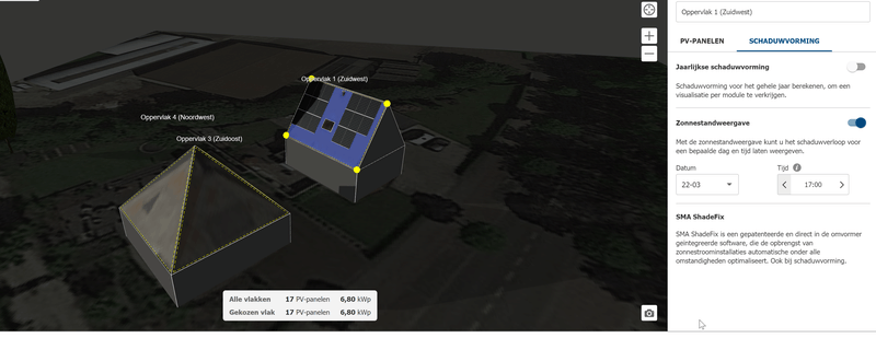

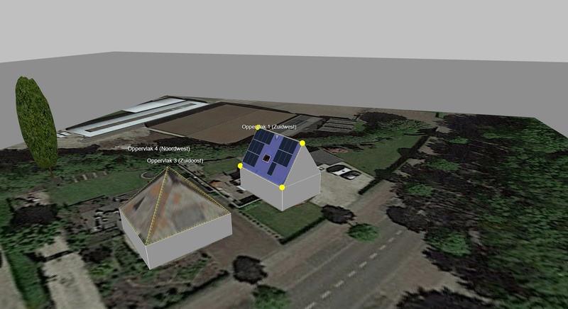

De schaduwmomenten spelen voornamelijk een rol in de winter in bijvoorbeeld deze dagen waar de zon nog relatief laag staat later op de dag, bijvoorbeeld:
Afbeeldingslocatie: https://tweakers.net/i/0espHnabw2FIVBHTtvzYVMSzKnA=/800x/filters:strip_exif()/f/image/2zb1pVgeVliGkfjjSvDkmrL5.png?f=fotoalbum_large
Afbeeldingslocatie: https://tweakers.net/i/dCgDwiKNIeF3bzPMV-ayREldE0k=/800x/filters:strip_exif()/f/image/yrC3s6FVgCihIk6NHYD5ViuL.png?f=fotoalbum_large
Waarschijnlijk zullen dit ook dagen zijn dat het rendement in ieder geval al een heel stuk lager ligt. Ik ga gelijk even verder rekenen.
  • Ronald
  • Laatst online: 08:48
En dat is precies de crux.
Wat verlies van weinig. In de simulatie zul je zien dat de productie in december en januari wanneer je het meest last hebt van de nok van de buurman de productie toch al erbarmelijk is.
