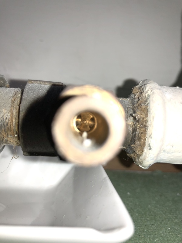

Graag advies over het afkoppelen radiator en afdoppen leidingen. Helaas ben ik zelf geen techneut noch heel handig.
Op dit moment ben ik op de zolder laminaat aan het leggen. Pas tijdens het leggen merkte ik dat ik onder de radiator geen kliklaminaat kan leggen omdat je niet genoeg hoogte onder de radiator heb. De radiator gaat uiteindelijk weg volgende maand, maar om zo lang te wachten met leggen…
Ik ben dus aan het kijken hoe ik de radiator kan afkoppelen en de leidingen vervolgens kan afdoppen. Op de foto’s kan je zien dat er een radiatorkraan (rechtsboven) zit en links onder twee “pijpjes” waarvan ik vermoed dat je daarmee de leiding kan afsluiten. Ik weet alleen niet of dat klopt en hoe dat werkt.
Wie heeft advies?Afbeeldingslocatie: https://tweakers.net/i/fLNelnt6RYDiXQdbAhCMbT8B5WI=/800x/filters:strip_icc():strip_exif()/f/image/AnJlT3h7Kfbo6lfJftq8KwWh.jpg?f=fotoalbum_large

Die druppel water in dat schoteltje is een leuk detail. Al het water wat boven deze radiator in de leidingen zit, komt er uit als je de leidingen daar eerst open maakt. Dat is meer dan er in dat schoteltje past.
Hebben we het over permanent afdoppen? Dan lijkt me solderen de beste optie?

Aangezien het toch op zolder is zou ik eerst het cv systeem grotendeels leeg laten lopen. Dan krijg je het minst een kliederboel op je nieuwe laminaat en dan dopjes erop en klaar.

En de druk eraf, ketel uit zetten, ter aanvulling.

Tijdelijke oplossing: kraantjes dicht (voetventiel en radiatorkraan) en dan de radiator losmaken bij de 2 grote moeren. Even doekje erom bij het losmaken, want er zal wat water uit komen, maar niet zoveel. Radiator terzijde zetten (pas op, daar zit best veel water in en dat komt er wel uit lopen) en een bakje onder de uiteinden voor als de kranen niet volledig waterdicht zijn. Kan het systeem op druk blijven. Dan laminaat leggen en daarna radiator terugplaatsen.
Als je definitief wilt afdoppen, dan zou ik dat achter het schot doen, dan is er ook geen stukje buis meer zichtbaar. Maar dan moet de druk wel van het systeem. Dan gewoon de leiding afzagen en een dop erop knellen.

Top, bedankt voor de snelle reacties. Dus ketel uitzetten, systeem leeg laten lopen (moet even kijken waar ik dat het beste kan doen, neem aan ergens op begane grond) en dan losschroeven. Zorgen voor oude handdoeken. Daarna afdoppen (ik kan niet solderen maar als over een maand de loodgieter komt, kan hij de leidingen afzagen).
Snap alleen voetventiel nog niet goed. Welke van de twee (linksonder) is dat en draai je deze dmv de moer gewoon dicht?
Druppel in bakje komt denk ik doordat ik teveel aan de radiator heb lopen trekken.

Als je het nog nooit gedaan hebt dan zou ik naast wat oude handdoeken (CV water geeft pikzwarte onuitwasbare vlekken) ook wat folie over je beter nieuwe laminaat en ondervloer leggen met de randen omhoog vastgeplakt.
Zorg dat je de leidingen direct afsluit. Zelf had ik buiten de kraan en voetventiel ook nog een extra afsluitdop geplaatst om risico op lekkage bij het op druk zetten te verminderen. Laat maar, vergeten dat ik de luxe had van extra kranen en staartstukken om dat te doen.

Zelf zou ik zowel voetventiel en radiatorkraan dicht draaien en deze aan de verwarming laten zitten. Al het water wat er eventueel dan nog inzit loopt er dan nier zomaar uit als je de verwarming verplaatst.
Schatting is dat je 15mm leidingen hebt daar kun je gewoon een afknel dop voor halen bij b.v. de warmteservice.
Ziet er eerder uit als dikwandige cv buis met een diamater van 1/2 of 3/8. Met een kneldop doe je dan niet zo veel.

Ik weet het wel zeker. De het voetventiel en de kraan zitten rechtstreeks op de buis gedraaid zonder knelring oid.

De slang waar je het CV systeem mee vult in een emmer leggen en dan de het CV systeem hiermee van druk halen en leeg laten lopen. Als dit punt ongeveer op dezelfde hoogte zit als deze verwarming heb je al hoop gehannes minder.
-edit-

Check. Dan is het nog makkelijker met een beetje Loctite 55 en de juiste dop om de pojpen dicht te draaien. Mijn tip om de verwarming niet per ongeluk leeg te laten lopen lukt dan weer niet...
