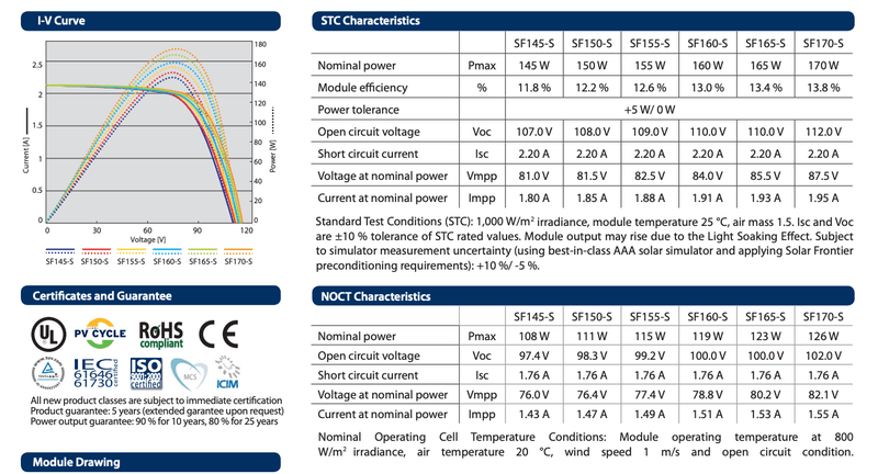

Op ons huisje hebben we twee losse sets van SolarFronter zonnepanelen op twee omvormers van Mastervolt, een set op het pannendak en een set op het platte dak van de dakopbouw.
4x paralel aangesloten SolarFrontier SF165-S panelen op een Soladin 600 onder een hoek van +- 30%
3x paralel aangesloten SolarFrontier SF170-S panelen op een Soladin 600 onder een hoek van +- 10%
Ik zou graag deze twee sets willen combineren op 1 omvormer omdat:
  • dit uit eindelijk iets meer rendement zou moeten opleveren
  • de monitoring eenvoudiger maakt
  • de Soladin's niet de meest stille omvormers op de markt zijn
Omdat SolarFrontier dunne film panelen zijn hebben ze nogal afwijkende specificaties wat het gelijk een stuk lastiger maakt om een omvormer te kiezen. Zie onderstaande staatje voor meer informatie.
Afbeeldingslocatie: https://tweakers.net/i/sdpjoQrm7uL4nB67U-O19qC57Xw=/800x/filters:strip_exif()/f/image/0uq9UBw7aTZSd1uekgjTBSiI.png?f=fotoalbum_large
Vragen:
  • Het is idee is om alle 7 panelen paralel aan te sluiten, kan dat zomaar ondanks de verschillen in hoek en vermogen?
  • Tot nu toe lijken de Omnik 1k omvormers het meest geschikt vanwege de grote DC range maar misschien hebben jullie nog andere suggesties?
hoek is geen probleem zolang alles parallel is aangesloten. ;)
maar je krijgt wel deze problemen:
Vmpp = +/-85V +10% -10% dus 76-93Vmpp
Voc = +/-110V +10% -10% dus 99-121Voc
(de 10% is voor de temperatuur van de panelen, kouder hogere V warmer lagere V)
een Omnik 1k dat is een TL omvormer (en bijna elk merk heeft dan +/- de zelfde specs.)
ik schakel even over naar een ander merk van wegen verkrijgbaarheid.
https://www.winkelman-zon...-1-mppt-incl-wifi-dc.html
deze omvormer start bij 50V (dit is dus Voc) en moet minimaal 40V (dit is Vmpp) hebben.
dus ja dit kan.
maar:
dit soort omvormers willen eigenlijk 350Vmpp krijgen.
en dan heb je dit grafiekje:
Afbeeldingslocatie: https://tweakers.net/i/-SFW_NZhdjPLGVGb8qBJtguoS8A=/full-fit-in/4920x3264/filters:max_bytes(3145728):no_upscale():strip_icc():fill(white):strip_exif()/f/image/6K5Nq71h9dtfeidOmyiWxw2f.jpg?f=user_large
jij wil er maar 76-93Vmpp op zetten, en dan heb je echt geen betere opbrengst als die soladin's. ;)
als je nog 1 extra paneel te pakken kunt krijgen.
dan kun je wel panelen serieel zetten in plaats van paralel.
denk aan 2x parallel van 4x serieel (meer mogelijkheden).
en dan is er veel meer mogenlijk. ;)

  • migjes
  • Laatst online: 17-08 13:20
@Voogel
dan heb je dus al de beste oplossing ben ik bang. ;)
(ondanks de nadelen)
micro's is het hem niet echt.
optimizers zijn het vaak ook niet met SF.
en raak ik een beetje door de trukjes heen om eerlijk te zijn. :?
de goodwe met 7x parallel het kan wel, maar levert niet iets extra op. ;)
(of Solis Mini maar die heeft precies het zelfde probleem als de goodwe, die 200V is marketing geen techniek. ;) )

je moet ook deze weten.
7x1,95A = 13,65A
maar een solis mini stopt bij de 12,5A. :-(
niet dat dit een heel groot probleem is, het is maar 1A verlies (aftopping).
en dit gebeurd maar een paar dagen per jaar en de verschil van hoeken maakt dit nog minder vaak.
dus ja, het kan allemaal, maar je gaat er waarschijnlijk nog geen kWh op voor of achter uit. ;)
het is logging, het is geluid.
niet meer, niet minder.
(voor het geluid zou ik eerder de soladin open schroeven en daar oplossen.
logging, zou ik dan extern doen.)

  • Ronald
  • Laatst online: 08:48
Alle 7 parallel op een 10A omvormer realiseert nog 98.9% (Sunny design en SunnyBoy 1,5kW).
Met een 11A solis mini (max de 1500) of goodwe XS is het dus nog wat minder.
(@migjes ik zie die 12,5A niet, pas bij een 2500 goodwe XS)
Ja het draait wat lager rendement door de lage spanning... Maar de Soladin's specificeren maar 93% maximaal... Dus zo erg is dat niet.

@Voogel Daar komt het op neer... soort van ja... Maar feitelijk: Stroom trek je, Spanning krijg je.
Als de omvormer maximaal 11A trekt, dan zal het paneel de spanning leveren die bij die stroom en lichtinval hoort. Iets hoger dus dan op het echte mpp... Dus het vermogen is niet lineair minder inderdaad. Daarom doet zelfs de 10A Sunnyboy het prima.
