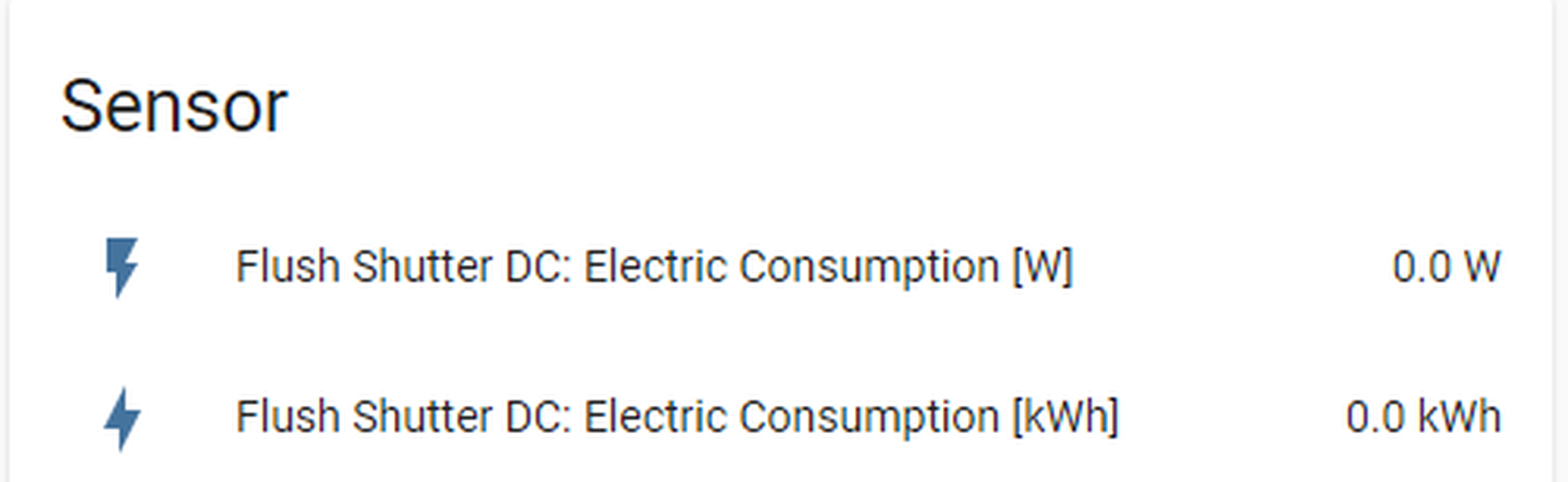

Daarnaast heb je dan ook nog de stroom sensor, welke het verbruik bijhouden. Zodra de Wattage hoog oploopt, dus bij het einde, stopt de Qubino met "draaien".
Afbeeldingslocatie: https://tweakers.net/i/8zXGJ63pSXtMlF9cAe8j0dNlyco=/full-fit-in/4000x4000/filters:no_upscale():fill(white):strip_exif()/f/image/PBARSLpGvRNQFIgHIupWhhpE.png?f=user_large

Heb je ook nog een sensor die de staat van de shutter aangeeft? Misschien wel in de cover zelf, kan je die eens laten zien in de dev tools?

Maar zie je tijdens het bewegen geen positie?
  • JustinoFTW
  • Laatst online: 18-07 21:47
Septillion schreef op vrijdag 18 maart 2022 @ 11:40:
We zijn er bijna denk ik!
Zodra de beugel omhoog gaat en ik hou hem tegen, dan gaat deze daarna weer naar beneden!
Echter op eindpositie boven ook, dus ik moet even kijken hoe ik dat aanpak.
De trigger heeft een "above 0" waarde maar na het opslaan wordt deze elke keer leeggehaald. In de YAML editor staat er dan wel weer 0
Wat betreft de positie, zodra het commando Up gegeven is komt de waarde 100 te staan en daarna een tussenwaarde van bijvoorbeeld 61 of 65.
Met het huidige script eindigt de paal/beugel altijd op positie 0
[ Voor 10% gewijzigd door JustinoFTW op 18-03-2022 12:06 ]
5120Wp Oost/West - PV Output
  • Septillion
  • Laatst online: 13:59
Septillion
Zou je kunnen laten zien wat HA er van maakt na het opslaan?
Below 100. Jouw module geeft 99.
  • JustinoFTW
Septillion schreef op vrijdag 18 maart 2022 @ 12:24:
Precies hetzelfde, cop-paste uit HA:
alias: Retract flush_shutter_dc if stopped early
trigger:
  - platform: numeric_state
    entity_id: cover.flush_shutter_dc
    attribute: current_position
    above: 0
condition: []
action:
  - wait_for_trigger:
        entity_id: sensor.flush_shutter_dc_electric_consumption_w
        below: 5
    timeout: '00:00:11'
  - choose:
      - conditions:
          - condition: numeric_state
            below: 100
        sequence:
          - service: cover.close_cover
    default: []
Verwijderd schreef op vrijdag 18 maart 2022 @ 12:26:
Dat dacht ik, maar is toch 100. Ook als de waarde op 95 staat doet deze het.
  • Septillion
Septillion
Wat bedoel je dan met:
JustinoFTW schreef op vrijdag 18 maart 2022 @ 12:03:
Wat zou kunnen is dat het toch net wat langer duurt en hij dus door gaat op de timeout. Je zou die timeout eens kunnen verlangen naar een minuut ofzo.
En als de module eindigt op 95% dan is het toch correct dat deze weer naar beneden gestuurd wordt?
Dan gok ik inderdaad op een te vroege trigger (paal gaat omhoog, module geeft 10...20...30...40....50...60... etc), waarna hij in de rest van 't script dezelfde waarde gebruikt als in de trigger. Dus de trigger "trapt af" op 10, wacht daarna op een power consumption van <5W en toetst dan met 10. En doet het paaltje weer naar beneden, want beneden 100, 95, 90 of 80....
@Septillion : Volgens mij verlaagt hij de waarde in het script, dus "below 95".
  • Septillion
Septillion
@Verwijderd HA toetst zeker niet met de waarde tijdens trigger. Sterker nog, als je specifiek de trigger waarde wilt weten zal je dat echt af moeten vragen als to_state als je denk dat het een fractie later (in een conditie of actie) al anders kan zijn.
En in de geposte code van hem zie ik geen aanpassingen. Dus als hij bij correct omhoog gaan ook kan eindigen met 95% dan zal dat inderdaad aangepast moeten worden in de code. Code gaat er nu vanuit dat allen lager dan een eindpositie van 100 niet goed is en dus weer omlaag moet.
Dan ben ik inderdaad benieuwd naar de power consumption na 11 seconden.
Ik ben geen HA gebruiker en vanwege een verhuizing gebruik ik al meer dan een jaar geen Domoticz meer (vorige week toevallig mijn eerste 2 Fibaro dimmers weer ingebouwd, dus dat zal een kwestie van tijd zijn voor ik weer een controller ga bouwen. Maar als ik het goed begrijp, wacht hij nu 11 seconde op een trigger en gaat alsnog uitvoeren als die dan niet komt. Correct?
  • Septillion
Septillion
@Verwijderd Ja, dus na 11 sec gaat hij altijd door met de rest. Je kan met continue_on_timeout: false ook de hele automation laten stoppen als de trigger niet komt. Maar daar ik na de wait nog weer check op een conditie in een chooser mag hij van mij altijd doorgaan.
Dat zo gezegd hebbende verwacht ik eigenlijk niet dat de timeout een probleem is. (Eigenlijk wel maar dat komt zo...) Want volgens @JustinoFTW wordt de positie al direct 100 zodra hij het commando geeft om omhoog te gaan. Pas nadat hij eerder stopt komt die <100 positie door. Dus als hij na 11 seconden dus nog steeds stroom ziet zal de wait wel stoppen maar zal de conditie erna (below 100) dus ook niet waar zijn.
Wel is dit natuurlijk eigenlijk een probleem, want je wilt dus eigenlijk dat als hij er te lang over deed dat hij ook echt terug gaat. Tweede beveiliging dus. Kan wel, kunnen we later nog naar kijken.
Voor nu denk ik dus vooral dat hij inderdaad gewoon niet altijd 100 aangeeft zodra hij volledig omhoog is. Dus dat hij na het indrukken om omhoog te gaan hij wel eerst direct naar 100 gaat maar zodra hij correct bovenaan is gestopt dat hij misschien toch maar 99 aangeeft. Je zou de grens die als correct gezien wordt dus wat kunnen verlagen.
En ken het, de eerste modules zitten hier wel weer in de muur maar met meer gaten voor stopcontacten dan lampen (twee :+) in de woonkamer heeft HA opstarten nog geen zin gehad. Maar kijk er wel naar uit en Ms. Septillion nog meer :+
Ik kan niet wachten tot het moment dat ik liggend op bed weer mijn "hey google, all lights off" kan afvuren. :) Nu is het te vaak "kak, de lamp in de gang is nog aan, kan ik weer naar beneden". En dat bijstellen van die analoge tijdschakelaar voor de buitenverlichting achter ben ik ook alweer beu. :)
  • JustinoFTW
Septillion schreef op vrijdag 18 maart 2022 @ 14:16:
Het stukje om de beugel naar positie te brengen werkt perfect, maar inderdaad de beugel laten staan op positie Up lijkt nog niet helemaal goed te functioneren.
Ik ga, jammer genoeg, maandag even verder met het spelen hiermee.
Mocht je hier eventueel nog aanvullingen of optimalisaties hebben daar hoor ik dat natuurlijk graag _/-\o_
In ieder geval alvast bedankt voor de hulp tot zover! Zonder was ik hier niet op uit gekomen.
