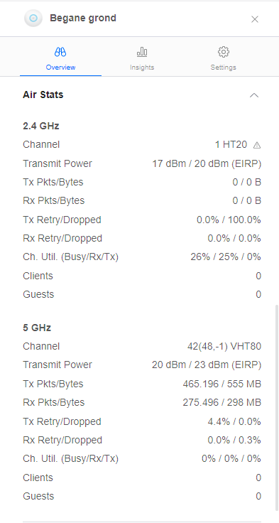

Mbt de 90 mbit/s. Is het ap toevallig verbonden met een switch, die GEEN gigabit poorten heeft?
Zo nee, welke POE injector en kabel gebruik je. De normale POE injector van ubiquiti zou namelijk gewoon een gigabit connector moeten zijn.
Zou je daarnaast eens in de controller het volgende kunnen doen:
> klik op unifi devices > klik een AP aan > klik op uplink (wired), wat staat daar achter speed?
en kun je ook een screenshot maken van 'air stats', dat staat daaronder, en dan van beide APs.
Zou je daarnaast ook nog eens het device aan kunnen klikken wat problemen geeft, in het tabblad 'client devices', en bij insights een screenshot kunnen maken van 'history'.

Bij beide AP's staat FE (100 Mbps).
Ik gebruik de standaard injector en de netwerkkabel zit op een gigabit poort van de router. Met de PC haal ik op diezelfde poort wel gigabit snelheid. Ik gebruik volgens mij Cat6 kabels. Hele korte (25cm en 50cm) in de meterkast en een langere kabel naar de PoE injector op de eerste verdieping met weer een korte kabel van de injector naar de AP.
Een hogere snelheid zou leuk zijn, maar het echte probleem zijn de wegvallende verbindingen. Vandaag heb ik het de hele dag niet gehad. Met als grote verschil dat het gisteren in de avond was en dat er toen wat meer devices (2 laptops, 2 telefoons) extra verbonden waren met de wifi.
Afbeeldingslocatie: https://tweakers.net/i/UcWf4jjZfLsChTHU7B4PR3qql4A=/full-fit-in/4000x4000/filters:no_upscale():fill(white):strip_exif()/f/image/ahJQ5dqShgGgRKG8OxiN4mXK.png?f=user_large
Afbeeldingslocatie: https://tweakers.net/i/k-xP7PwbqnqbU9VFWaiUCABFTC4=/full-fit-in/4000x4000/filters:no_upscale():fill(white):strip_exif()/f/image/jhusBzwIXEcSZDTE3wHhaERL.png?f=user_large

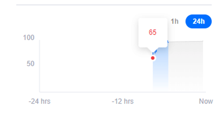

Dat laat alleen maar iets van vandaag zien:
Afbeeldingslocatie: https://tweakers.net/i/ROLfWC8wuGfUBfeARG4vd9CPph4=/full-fit-in/4000x4000/filters:no_upscale():fill(white):strip_exif()/f/image/op1qb0d8KprG4JFd9KjcdZMY.png?f=user_large
De overview van 24H laat wel slechte prestaties zien:
Afbeeldingslocatie: https://tweakers.net/i/G-TI6Z6qM91sIw605Wyviv426Z4=/full-fit-in/4000x4000/filters:no_upscale():fill(white):strip_exif()/f/image/D1X8SbNoHgj9mrhSpMAbQUAc.png?f=user_large

Het lijkt erop alsof je de controller telkens afsluit na gebruik. Zou je die eens een paar dagen aan kunnen laten staan, want dan is er in de statistieken waarschijnlijk eenvoudig te zien waar het verkeerd gaat.

Ik laat 'm inderdaad draaien nu.
